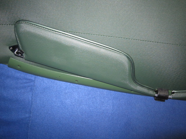

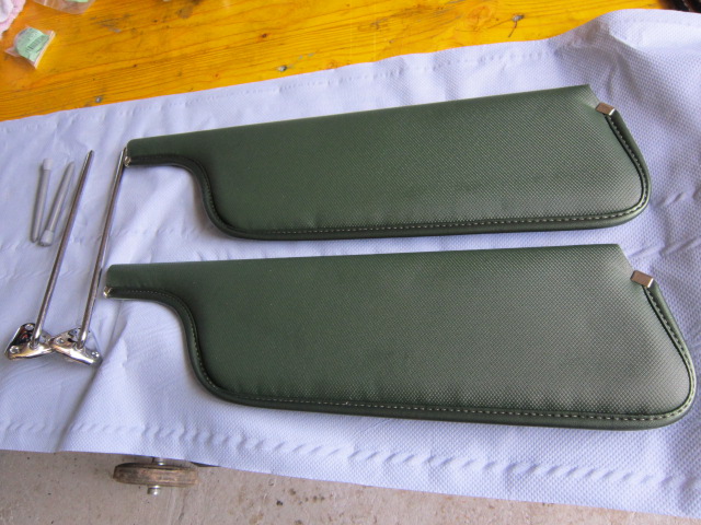

Kurzes update - sun visors sind montiert, der Dachhimmel somit fertig.

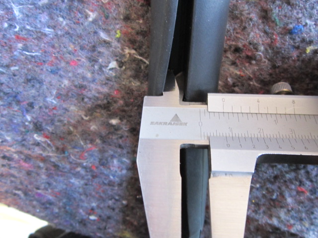

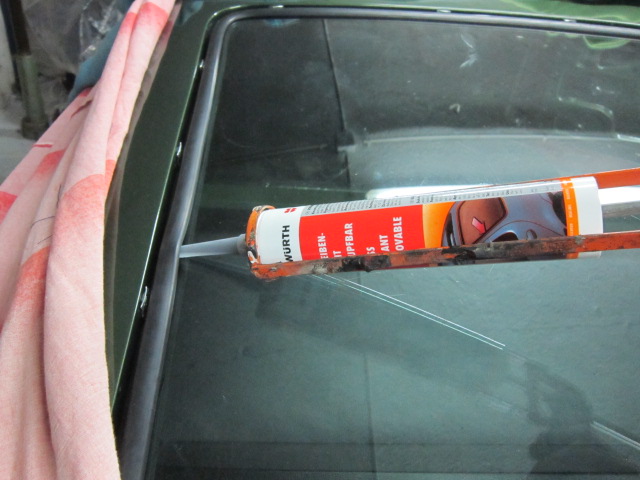

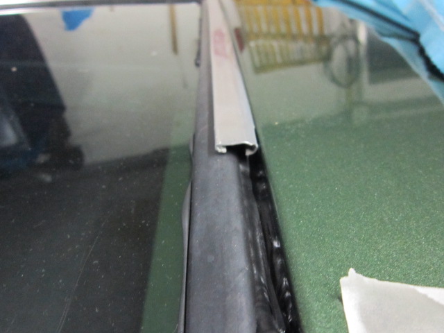

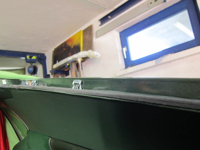

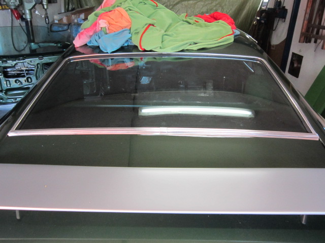

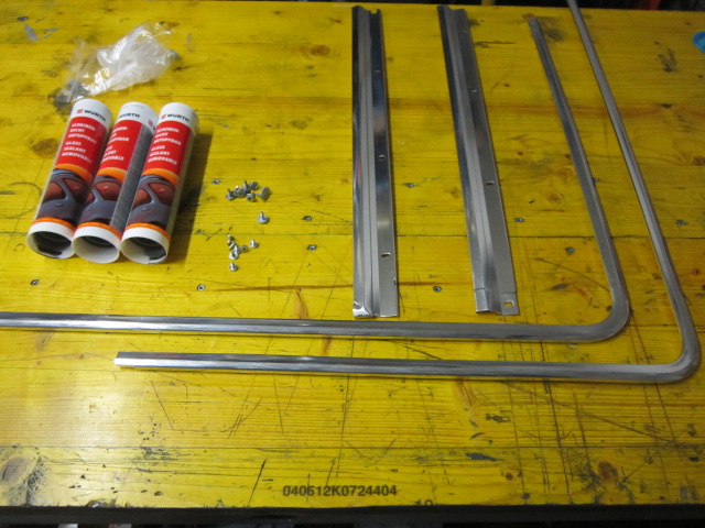

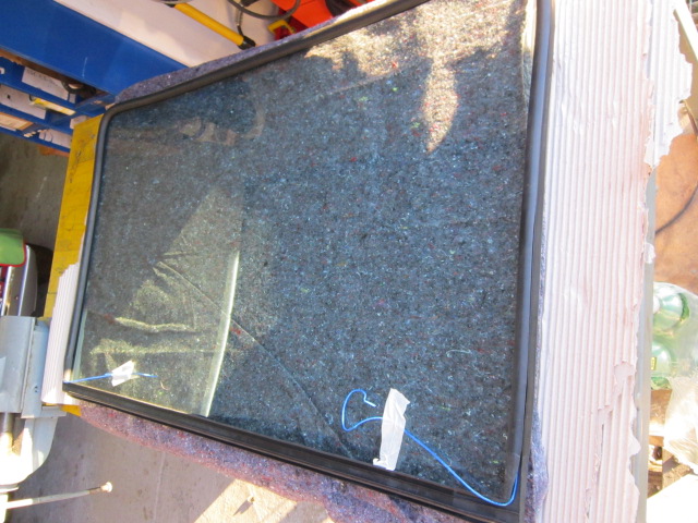

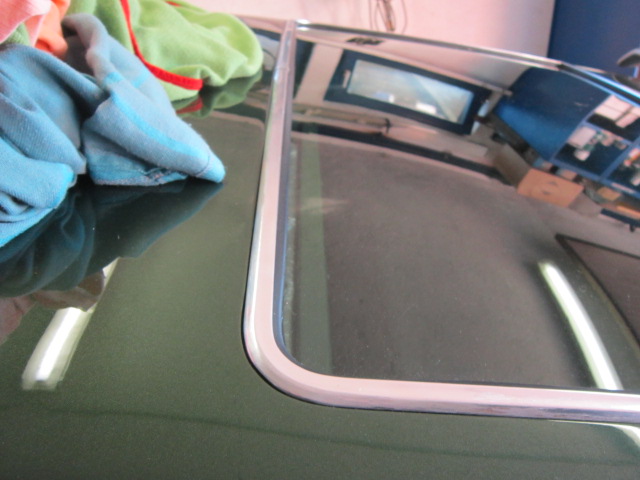

Wie seit langem angekündigt, mochte ich ein paar Zeilen zum Einbau der Heckscheibe schreiben:
-Zuerst die Scheibe mittels Tapetenmesser oder ähnlichem Werkzeug von allen Ablagerungen säubern. Vor allem an den Rändern, wo der alte Scheibengummi auflag.
-Den neuen Scheibengummi mit Seife und lauwarmen Wasser von Fettrueckstaenden befreien und trocknen lassen.
-Neuen Scheibengummi auf die Scheibe montieren. Darauf achten, dass der Gummi überall gleichmäßig sitzt bzw. spannt. Um die Dichtheit zu gewährleisten, muss Scheibendicht zwischen Glas und Gummi. Das kann man vorher in die Nut spritzen, oder so wie ich, erst danach. Beide Wege führen zum Ziel.
-Nut am Gummi vermessen und mit dem Scheibenrahmen vergleichen. Eventuell mit zusätzlichem Dichtband (wie im Shop Manual) am Scheibenrand ausgleichen.
-Jetzt die Clips für die Zierleisten anbringen…nicht vergessen!
-Nut zum Scheibenrahmen mit Gleitmittel (Gummipflege od. Silikonspray) bestreichen.
-Wäscheleine mit innenliegendem Draht in die Nut einlegen und mittels Tape an der Scheibe befestigen.
-Scheibe in den Rahmen legen und GENAU ausrichten. Oben sollte der Spalt gleich groß sein wie seitlich – ansonsten laufen die Zierleisten nicht parallel am Scheibengummi.
-Einen Helfer besorgen und sich in das Innere des Fzg. begeben. Während der Helfer mit angemessenem Druck die Scheibe nach unten drückt, zieht man die Waschleine vorsichtig in Richtung Scheibenmitte. Das zweite Ende der Wäscheleine dabei festhalten, sonst zieht man die Leine aus der Nut. Um ein verschieben der Scheibe zu verhindern, wechselweise rechts und links arbeiten. Bei den oberen Ecken besonders achtsam ziehen.
-Nach dem der Gummi sauber über den Rahmen gezogen wurde, sollte die Schiebe passend sitzen. Ein paar Schläge mit der flachen Hand in die gewünschte Richtung können den Sitz minimal verbessern.
-Den Spalt zwischen Gummi und Blech mit Scheibendicht zu ¾ auffüllen.
-Vorsichtig die Zierleisten montieren
-Bier aufmachen…
-Bier aufmachen…

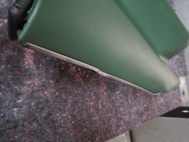

Zum Abschluss noch neue Zierleisten und etwas Isolierung an den rear panels angebracht.

Also, wenn ich dich richtig verstehe hast du die Dichtmasse nur zwischen Scheibe und Gummi.
Am Scheibenrahmen kommt keine Dichtmasse rein? Hält das eigentlich dicht?
Gruß Sefer

Er schreibt doch:

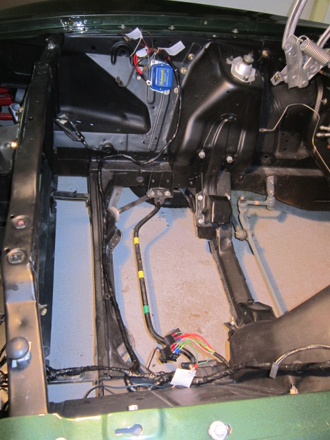

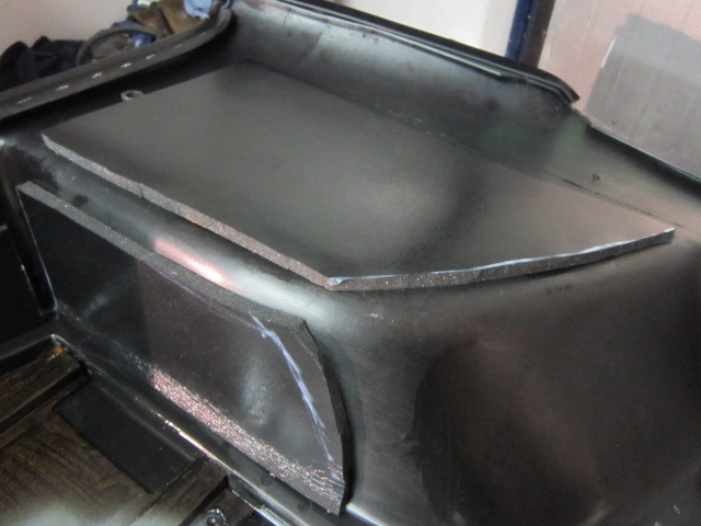

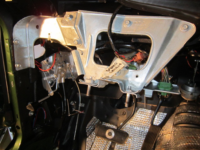

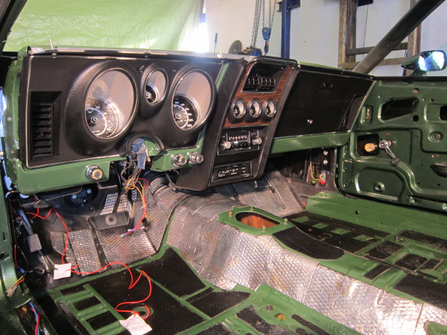

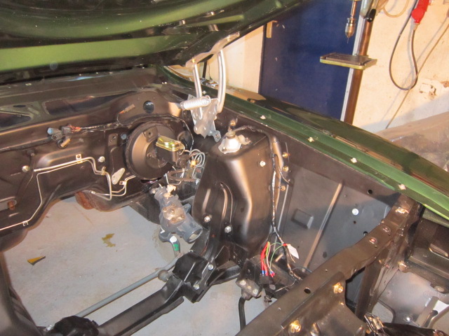

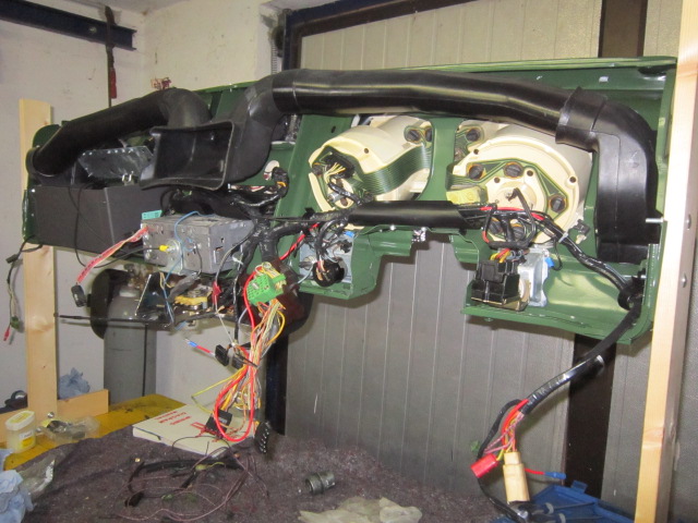

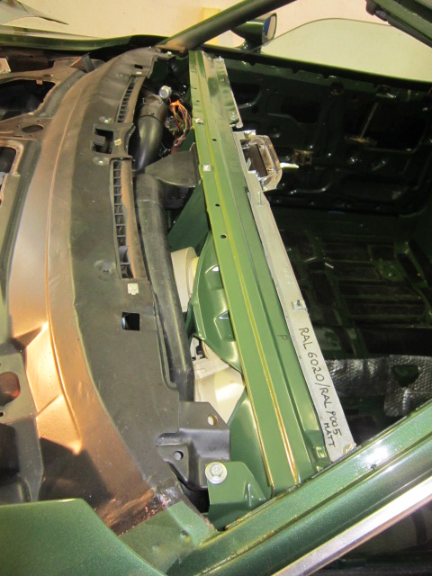

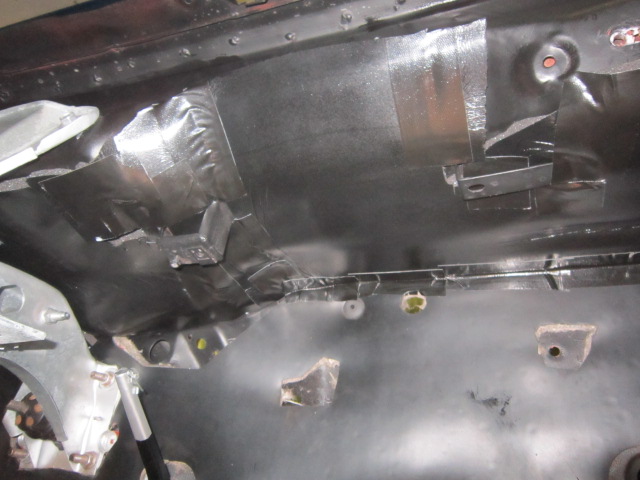

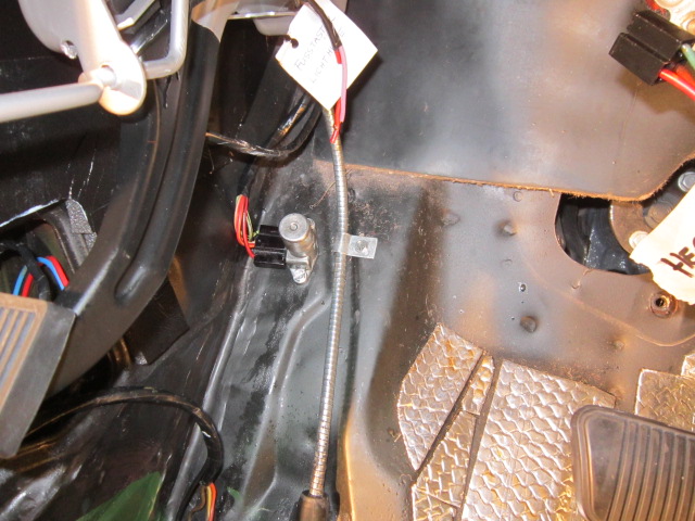

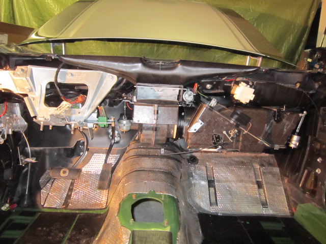

Dieses WE wurde der Elektrik und dem Einbau des Dashboards gewidmet. Ich habe das Dashboard als eine Einheit verbaut. Mit einem Helfer funktioniert die Sache recht gut und einfach. Eine gute Stunde habe ich zuvor alles kontrolliert, um ja nichts zu vergessen. Nach der Montage waere es zu spaet gewesen! Trotzdem ich alle Steckverbindungen gereinigt und geprueft habe, waere es mein persoenliches Weihnachtswunder wenn die Elektrik auf Anhieb funktioniert.
Vor Einbau der Luefterelemente wurde der Raum um die Firewall noch ordentlich isoliert. Das Handbremsseil war mir so zu lose und wurde noch zusaetzlich neben dem Headlight Dimmer Switch fixiert.
Hier die Bilder:
Hier die Bilder:

Im Motorraum habe ich die originalen "Tannenbaeume / Clips" fuer die Befestigung des Kabelbaumes verwendet.
Hat jemand von Euch eine bessere Alternative?
Bin mit diesen alten Plastikankern nicht besonders zufrieden - da gibts sicher eine bessere Loesung.

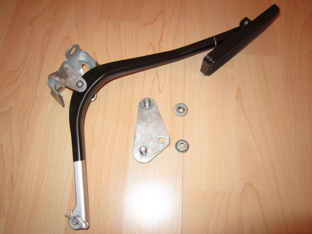

Die Feder am Gaspedal habe ich aus einer Feder von meinem Sortiement gebogen - funktioniert einwandfrei.
