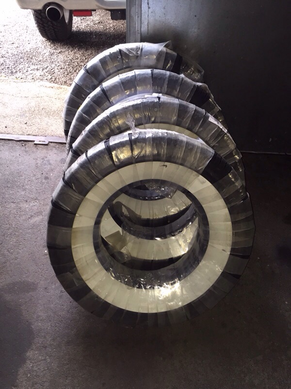

Ist zwar keine großartige Eigenleistung, aber trotzdem hab ich mich gefreut endlich die neuen Weißwandreifen zu bekommen
Lg Martin

Hey Martin,
mensch will auch haben
die haben ja die passenden fetten white walls....welche Reifen sind das?
Gruß Sefer
Gruß Sefer

Hi Sefer,
das sind Cooker Classic mit 80mm Weißwand. Solche Reifen beeinflussen das Erscheinungsbild ganz gewaltig. Für meinen Geschmack auf jeden Fall zum positiven
lg Martin
lg Martin

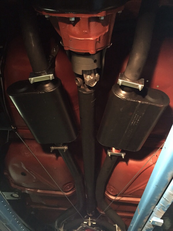

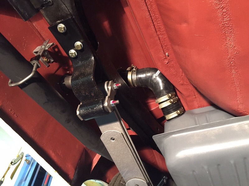

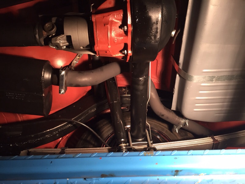

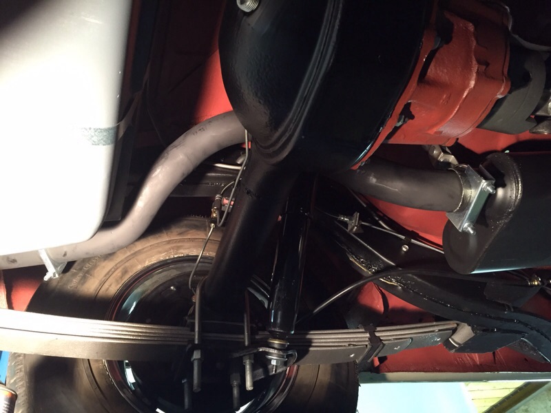

Nachdem sich die Anfertigung des Auspuffs doch deutlich länger hingezogen hat als geplant, bin ich umso froher, dass er endlich fertig ist. Ich hab zwar noch nicht ausprobiert ob er dicht ist und nirgends gegen den Boden schlägt, aber immerhin bin ich einen Schritt weiter.
Dass ich mir fertige Achsbögen gekauft habe, hätte ich mir sparen können, ich musste sie auf jeder Seite 5x zerschneiden, verdrehen, abwinkeln und wieder verschweissen bis es halbwegs so gepasst hat wie ich es mir dachte.
Heute hab ich dann auch noch den Gummiteil des Tankstutzen aus mehreren Einzelteilen angefertigt. Da es den Teil nicht gibt, musste ich mir mit Standdardformteilen helfen. Sind vielleicht ein bisschen viel Schlauchschellen, aber was solls.....
Happy weekend
Martin

Das sieht mir ein bischen eng aus da hinten, hast Du mal geprüft, was beim Einfedern passiert?
Oder ist das nur die Perspektive?

Das ist die Perspektive. Genug Federweg zu haben war einer der Gründe warum ich so oft am Achsbogen herumgeschnipselt habe. Hoffentlich war es ausreichend
Lg Martin
Lg Martin
