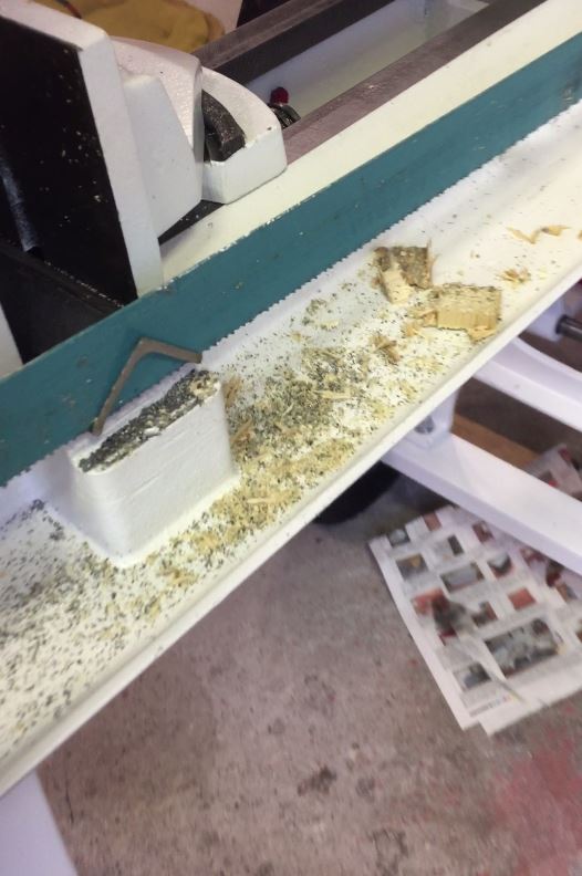

Bügelsäge. Uralt aber unkaputtbar und vor allem nicht zu groß. Und weil der Arm mit der Eisensäge bewaffnet im gesetzteren Alter schon bei 20mm Rundmaterial leicht ermüdet.

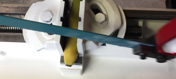

jaaaa... der Amerikaner sagt ja: ellbow grease never comes in bottles.... aber wie gesagt, aus dem Alter will ich raus
und die ist kein Ausstellungsstück, die muss schon ran!
Kurze Eingewöhnungsphase mit etwas einfachem
, danach ein Holzstück um die Abschaltung einzustellen und aber dann: richtiges Eisen ! Oha!
- jungfernschnitt 1.JPG (28.99 KiB) 2150 mal betrachtet
- jungfernschnitt 3.JPG (64.91 KiB) 2150 mal betrachtet

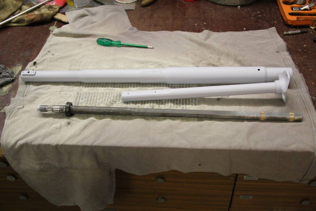

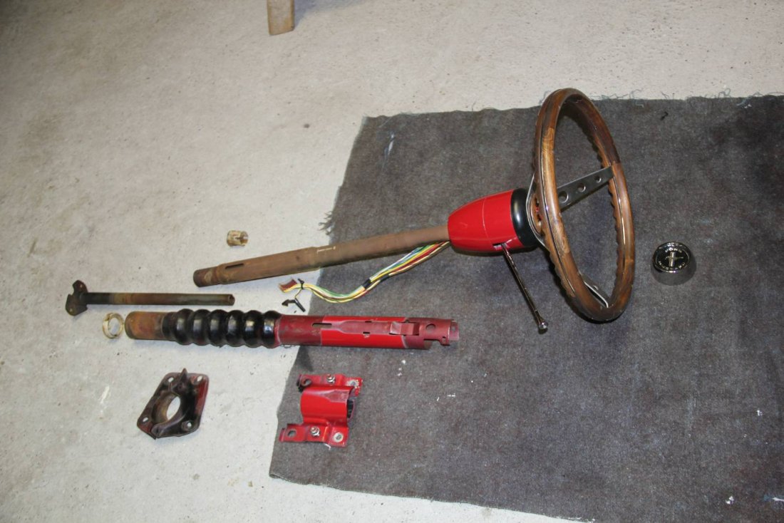

gibts ne Frage nach der Lenkstange. - " ZUSAMMENKLOPFEN bei Borgesonumbau - uiui... "
die hatte ich bei meinem ja funktionsfähig machen müssen weil einm AMI das wohl ignoriert oder nicht benötigt - eine halbwegs feste Lenkstange.

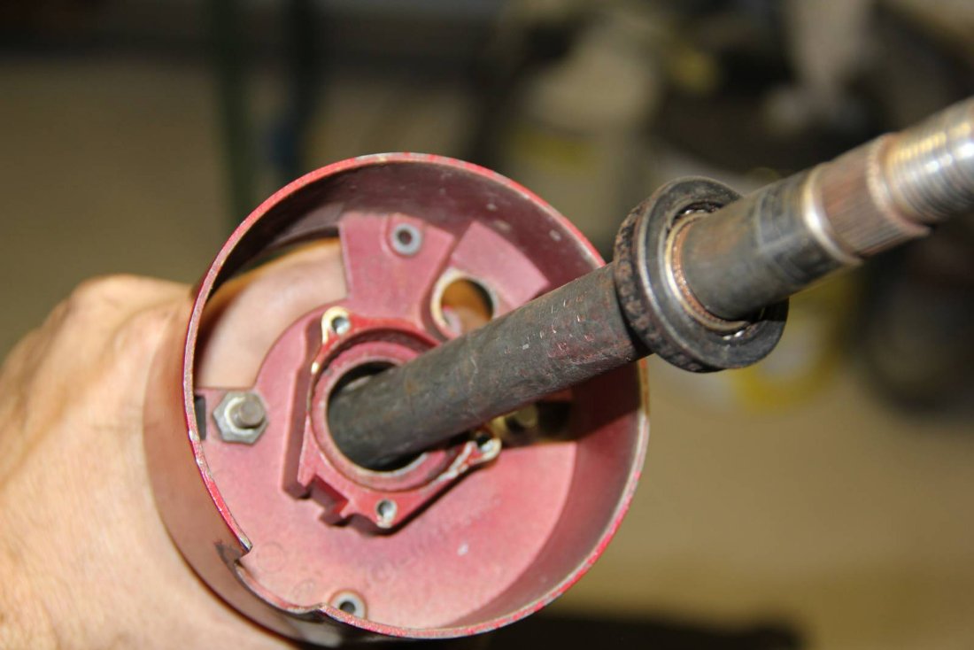

- die 68er- Zusammenschiebvariante. Da waren die Plastikpenükels abgebrochen gewesen - die Lenkstange konnte man "ziehen" - lustiger Überraschungseffekt war garantiert beim Fahren!
Ursprungszustand. Alles vergammelt und ausgelutscht.

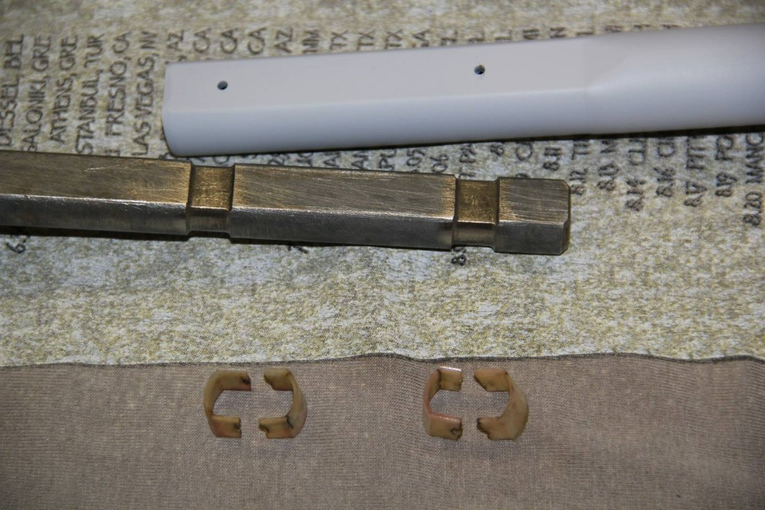

Innenstange und Schubrohr ohne axialen Halt. Das Schubrohr liegt lose daneben, das wird an der zur Hardyscheibe verschraubt hier die NYLON- Sollbruchstelle welche beim Unfall dafür sorgt dass die Lenkstange nur 30cm Tief in den Körper eindringt. 67 warns noch 90cm
Da stehen seitlich nur 4 angespritzte Zipfelchen über. Die haben das zusammengesteckt - auf Maß - und dann mit NYLON ausgespritzt. Ferdsch. Ohne die Zipfel verschiebt sich das Lenkrad - da gibts weiter keinen Halt. Die Innenstange kannst sauweit reinschieben. Das siehste an den Löchern in dem Schubrohr - und den Plastikringeln rechts im Bild an der Innenstange.
Und: Rausziehen ist fix gemacht - ca 15cm und Schwupp biste Führerlos. Klemmen tuts nur weil die Plastebuchsen press im Innenrohr sind.

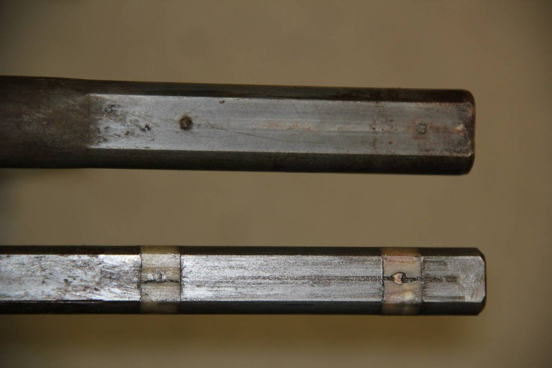

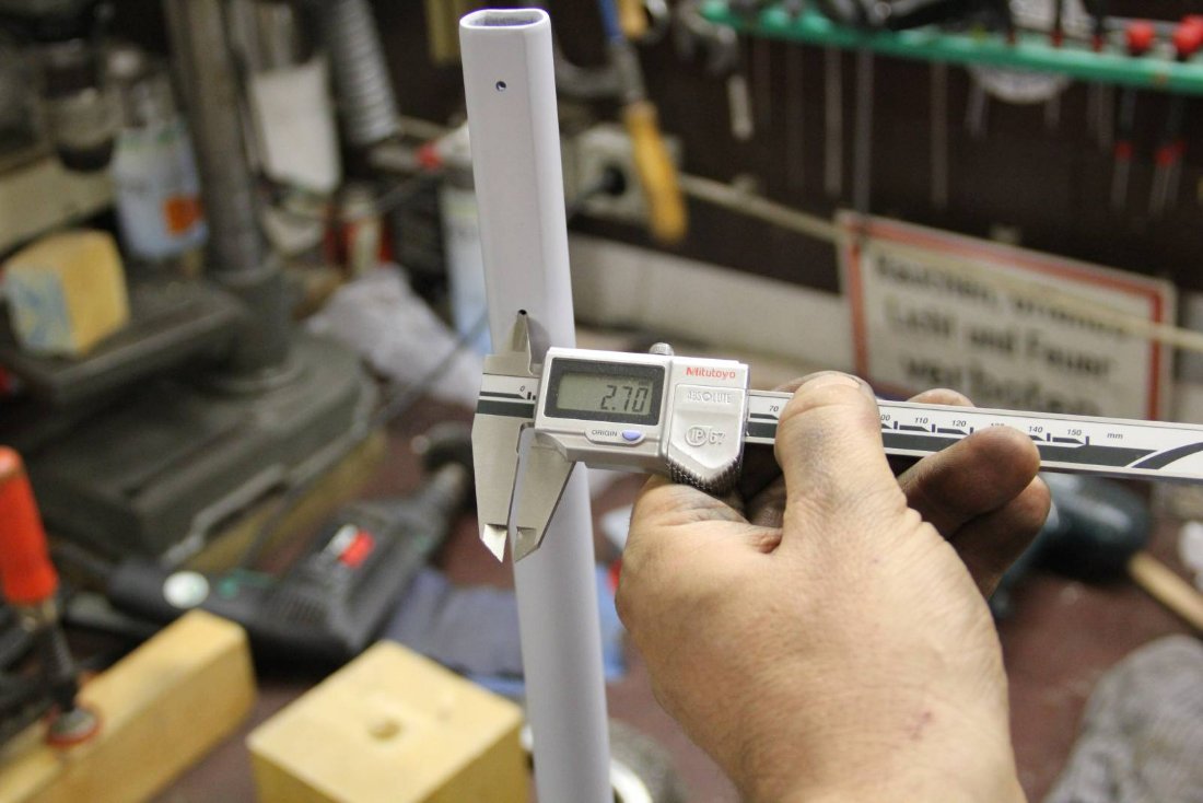

HIer der Lochdurchmesser - bei mir sind da jetzt M4 Nylonschrauben drin. In die Innenstange Gewinde geschnitten, Außen aufgebohrt. Hält. Muss ja nur das "axiale Gezerre" am Lenkrad halten, beim Unfall reißen. Radiale Kräfte gehen über die Profilierung der Stange und des Rohres.
Macht Spaß - hält jung.

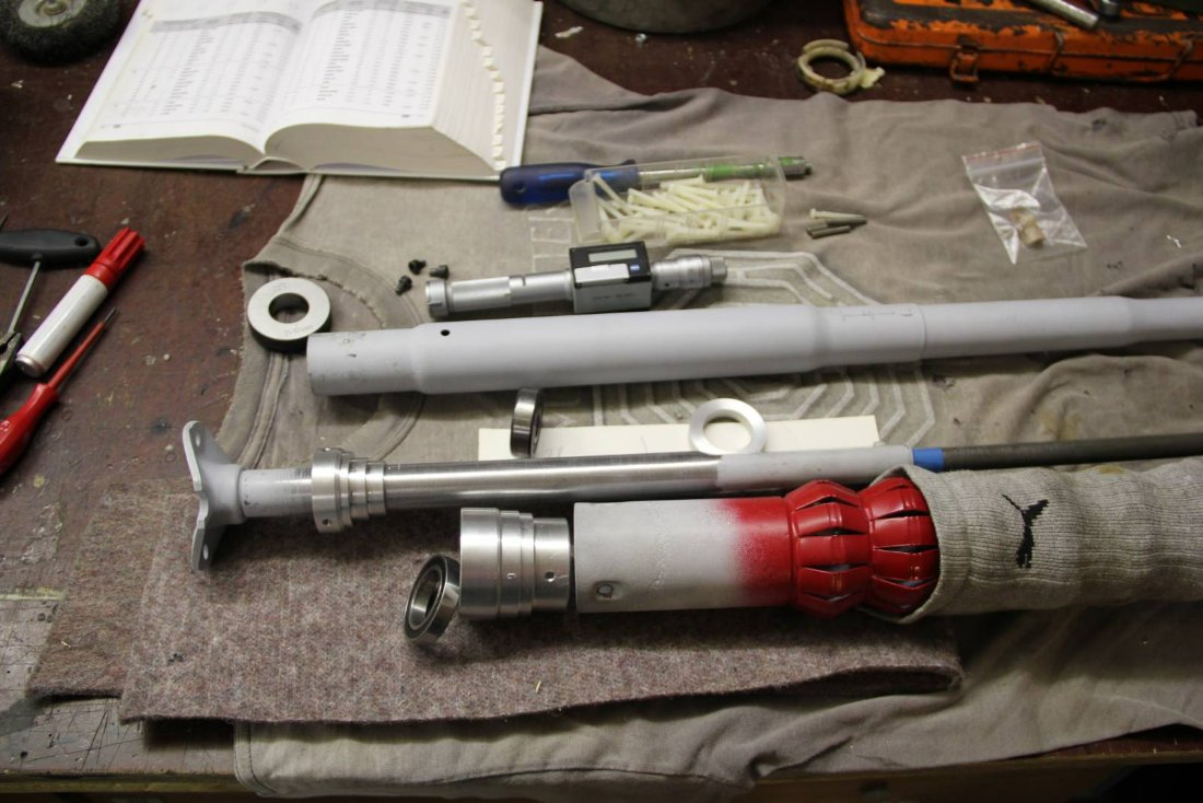

das noch
- a 51 kl.jpg (195.69 KiB) 1551 mal betrachtet

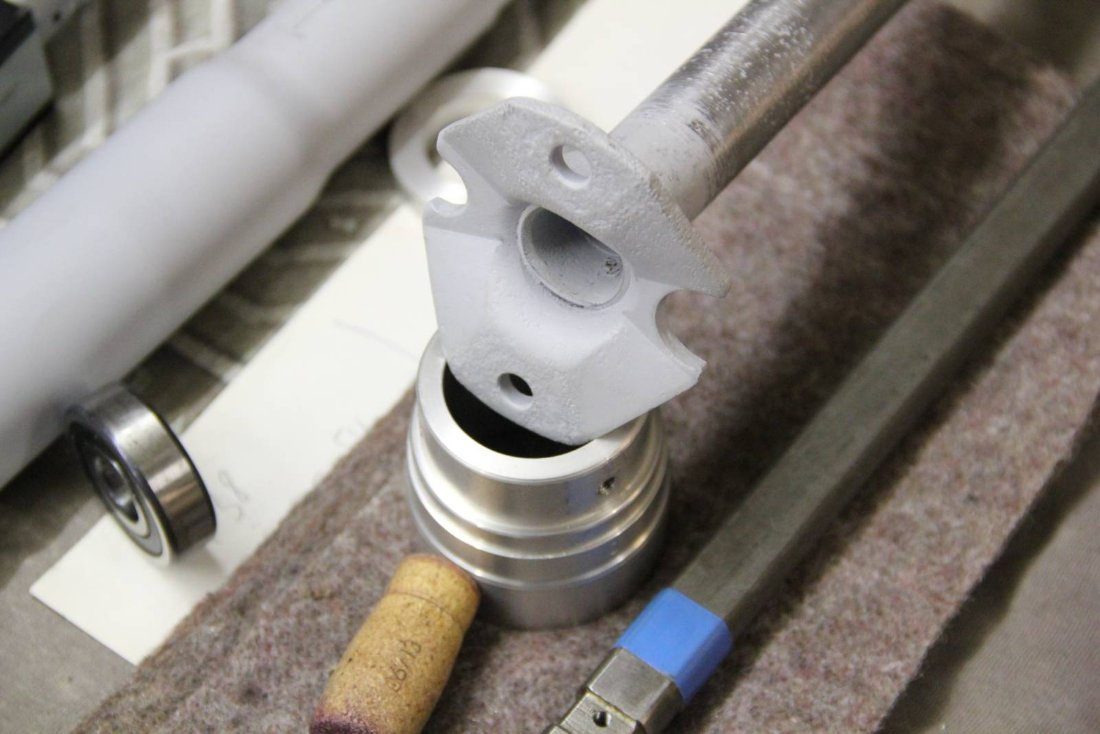

hier mit Bohrung.. Das Blaue Band hab für die Schnellste Ozeanüberfahrt erhalten. Oder es dient der Einschubtiefenmarkierung....
- b 10 kl.jpg (120.4 KiB) 1551 mal betrachtet

NAch oben raus darfs ja eigentlich nicht - beim Unfall würds ja ansonsten nach oben rauskommen. Die Nylonbruschstelle wär ja nutzlos. ALso muss im Normalfall das Lenkrad oben gesichert sein - ich hab eh Kugellager usw. eingebaut und oben mit nem Sicherungsring (Snap Ring) in einer Nut gesichert. Die sind original wohl drin. Sag ja der Ami nimmts gelegentlich nicht so genau
Leider davon damals keine Bilder gemacht. Nur vom Zerlegen.
dummerweise find ich meine Zeichnung nimmer - im CAD... von dem Umbau. Fazit : ist bei DIr oben das Lenkrad noch gesichert - wirds irgendwann beim dran ziehen herausschnappen bis zu diesem (Sicherunghsring) Anschlag. Wenns dumm läuft gehts weiter. Daher: prüfen
