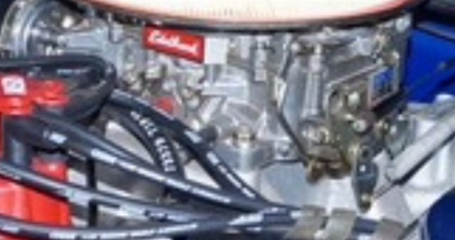

Es gibt Luftfilterunterteile die nach unten gezogen sind
Heißt: Air Cleaner Drop Base, musst mal schauen.

@Braunschweiger: Ich fürchte das bringt nicht mehr viel. Ich kann nicht mehr viel weiter nach unten da das Teil dann den Vergaser bzw. seine beweglichen Teile berühren würde.

ich hatte das gleiche Problem mit der Vergaser/Luftfilterhöhe.Die Flügelmutter war schon zu viel. Originallufi sowieso.
Sprich 351erW im 67erBody. Ich habe noch einiges mit diesem Spacer rausgeholt.Passt einwandfrei

???? Da kommt die ganze Mimik doch noch höher!?

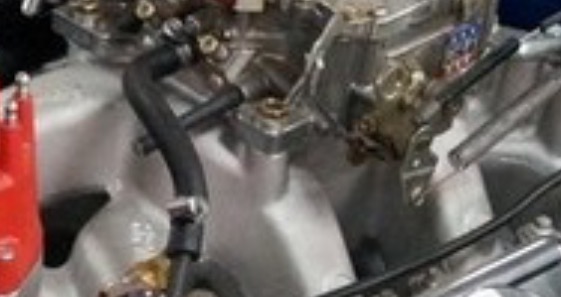

auf dem Bild von Seite 17 meine ich einen 1/2" Spacer zu erkennen.
Deswegen der Tip.Soll der Michel uns mal aufklären ;)

Seh' nix! Nur 'ne hoch bauende "Air Gap Spinne".
