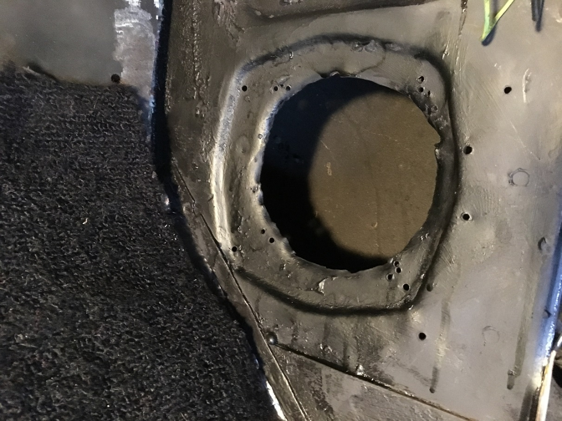

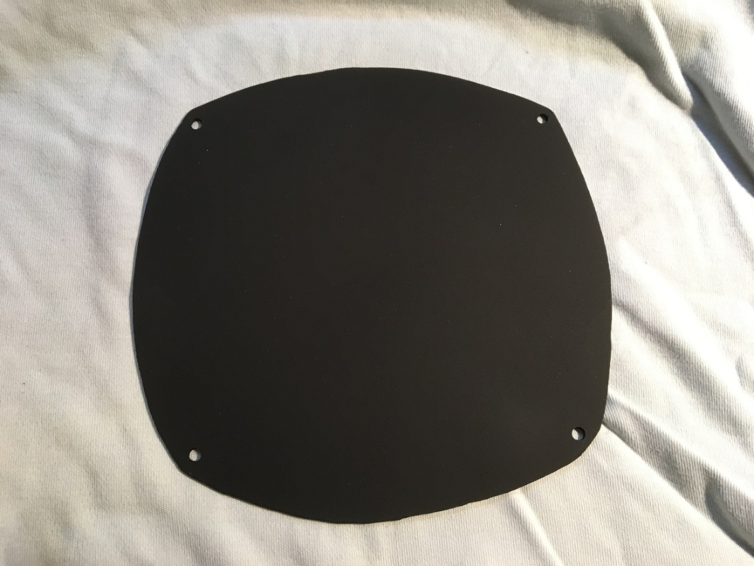

Irgend ein Vogel hatte wohl bei mir in den A-Säule Löcher für Boxen eingeschnitten. Habe ich schon 2 x hier im Forum entdeckt.
Fußraum 1 (1).JPG (789.8 KiB) 2290 mal betrachtet
Ich wollte es erst zuschweißen, fand es aber dann ganz "ok" dass man zur Not dahinter schauen kann für Hohlraumversiegelung und Co.

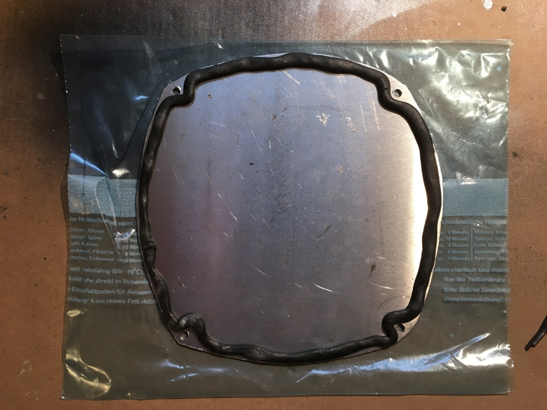

Also Aluplatte zurecht geschnitten
Fußraum 1 (2).JPG (612.17 KiB) 2290 mal betrachtet
Dichtmasse auf die Rückseite
Fußraum 1 (3).JPG (769.37 KiB) 2290 mal betrachtet
Verschlossen:
Fußraum 1 (4).JPG (758.81 KiB) 2290 mal betrachtet

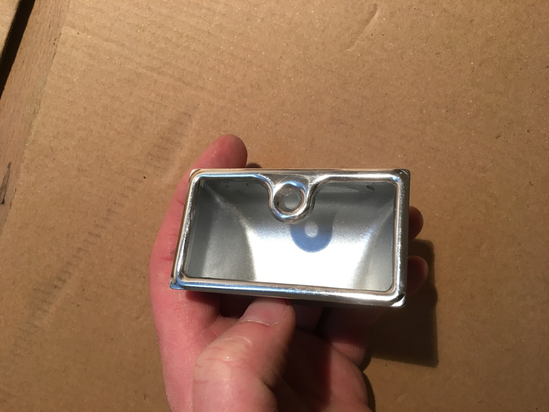

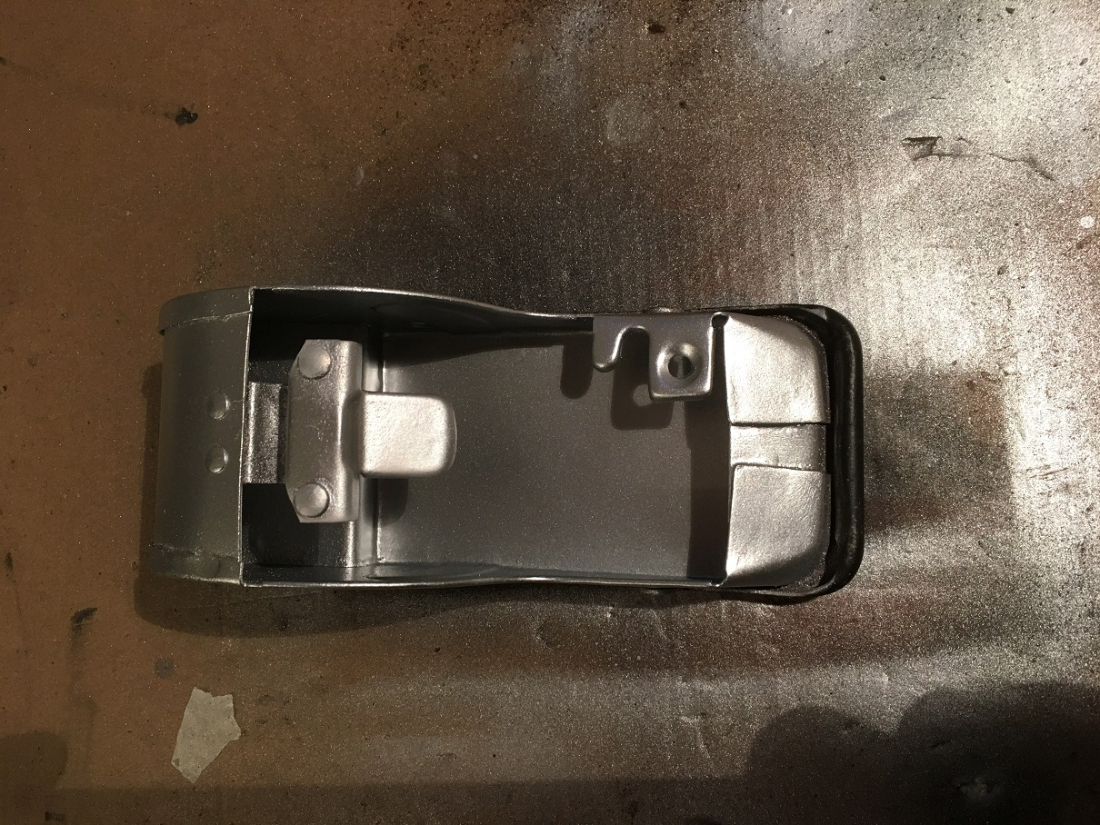

noch mehr "fusseltuning" (hat man früher zum baumarktuning gesagt) :D
Wer auch immer diese Resto gemacht hat - silber über Asche drüber ist mein absolutes Faulbär-Idol :D

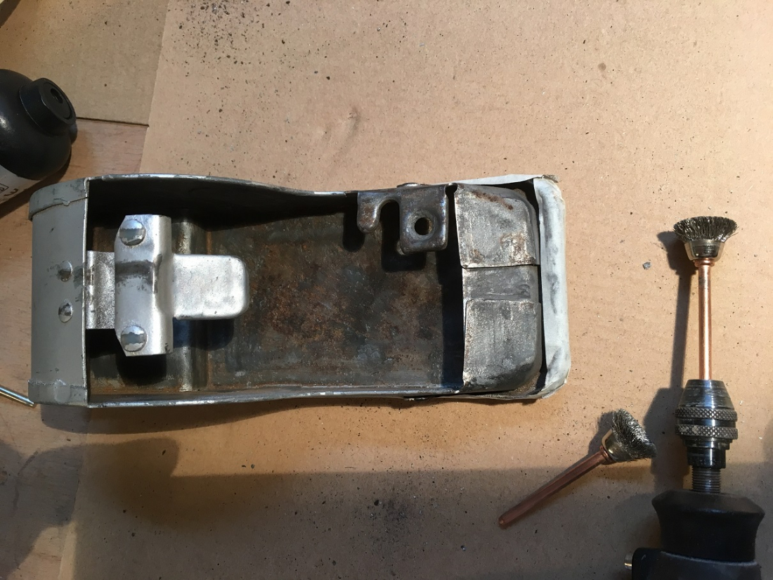

ascher (a).JPG (765.69 KiB) 2285 mal betrachtet
Raus mit dem Zeug
ascher (b).JPG (774.05 KiB) 2285 mal betrachtet
Grundiert und sehr gute Ergebnisse habe ich nach 2 Testes mit Felgensilber machen können.
ascher (c).JPG (877.59 KiB) 2285 mal betrachtet
ascher (2).JPG (566.93 KiB) 2285 mal betrachtet

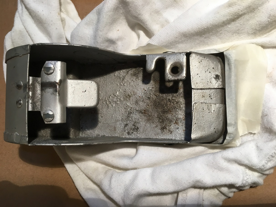

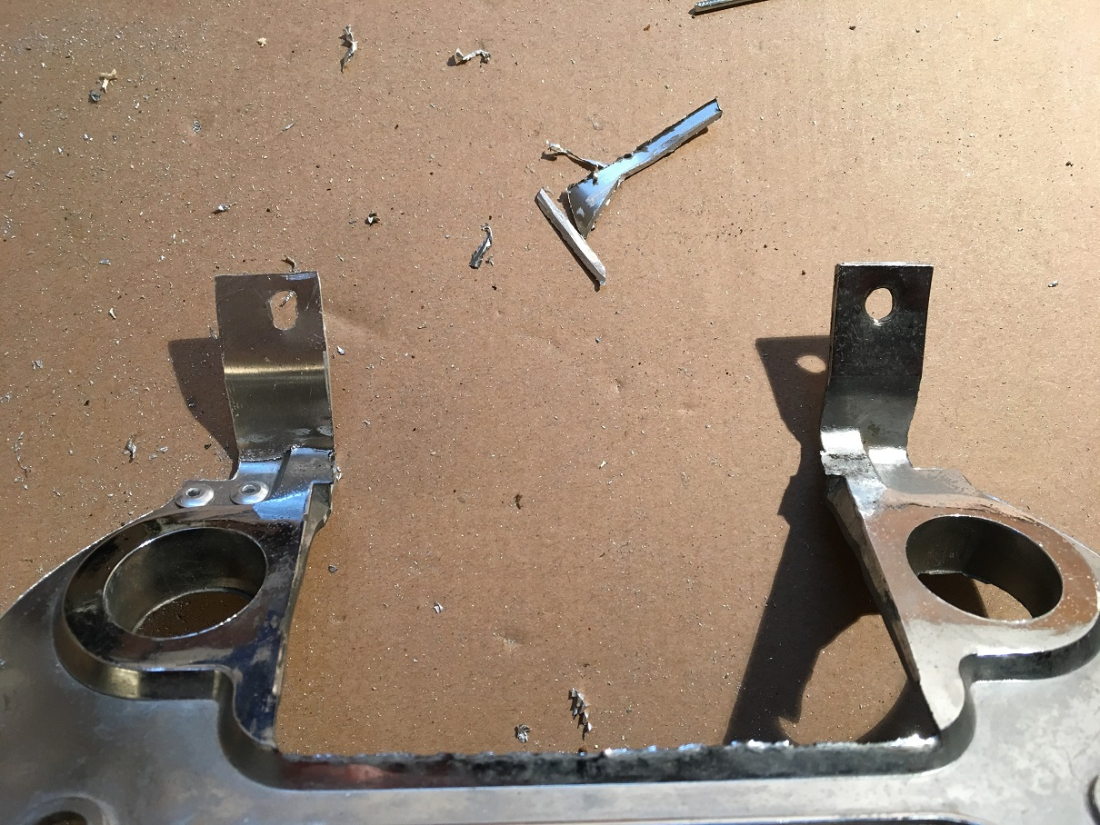

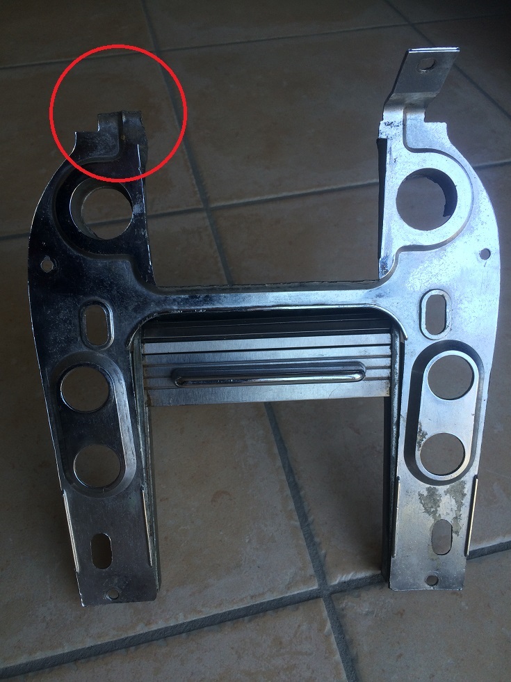

Dann war bei der Radio-hinter-blenden-halterung der Mittelkonsole die NAse zur Verschraubung abgebrochen. Da niemand aus meinem Freundeskreis Aluschweißen kann, hab ich mir ein Blech zurecht geschnitten und gebogen und vernietet. Passt und man sieht die Halterung sowieso nicht.
halterung (2).JPG (239.58 KiB) 2285 mal betrachtet
halterung (1).JPG (873.13 KiB) 2285 mal betrachtet

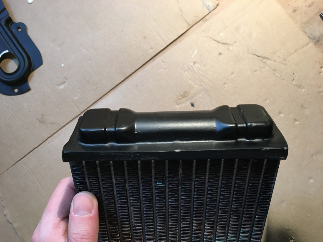

die letzten Wochen vergingen wie im Flug und bin kaum weiter gekommen.... auch wetterbedingt.
Updates:

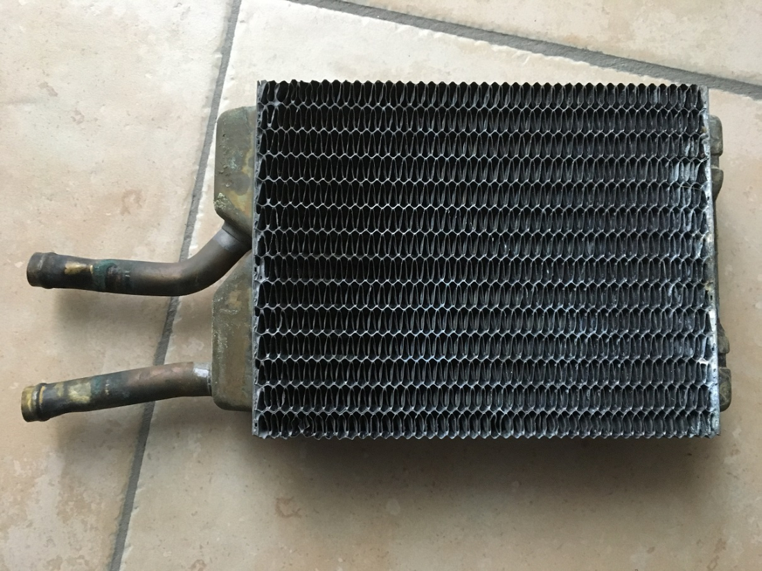

Neuer Wärmetauscher auf Basis des originalen kam die Tage von KBS Spannagel
Vorher:
WT 1 alt.JPG (819.95 KiB) 2145 mal betrachtet

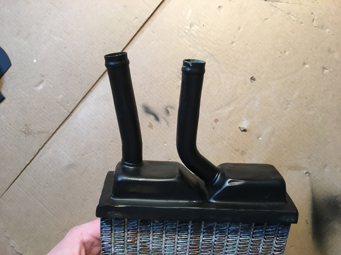

Neu:
WT Neu 1.JPG (836.39 KiB) 2145 mal betrachtet
WT Neu 2.JPG (625.7 KiB) 2145 mal betrachtet
WT Neu 3.JPG (610.08 KiB) 2145 mal betrachtet
Zudem habe ich alles was noch zu Hause rum lag (Wärmetauscher, Klimaverdampfer) auch gleich auf Dichtigkeit checken lassen. Alles dicht :)

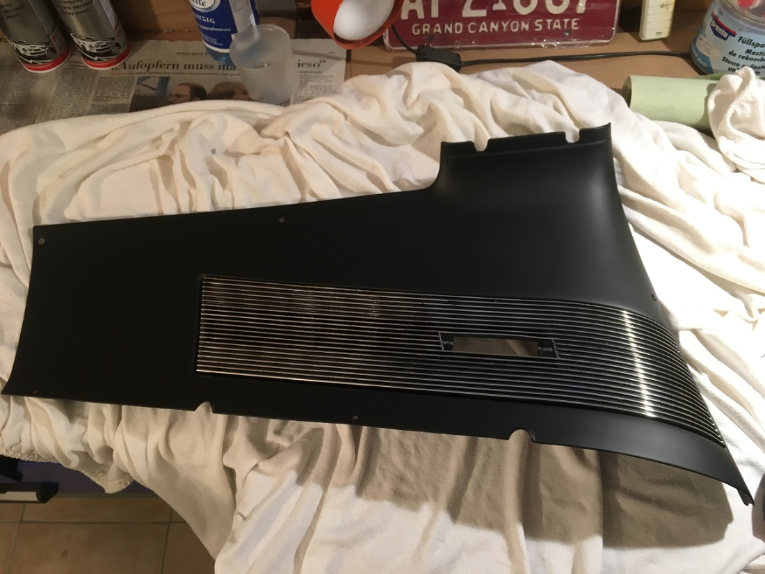

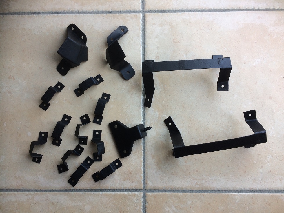

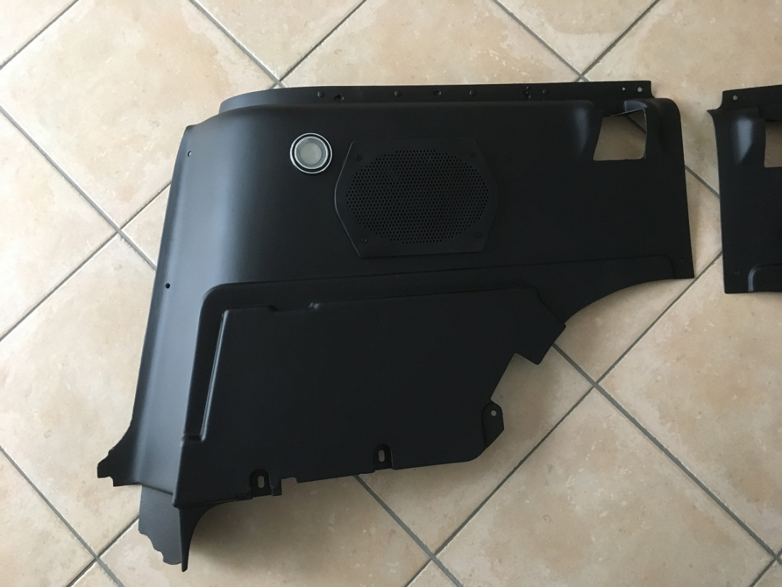

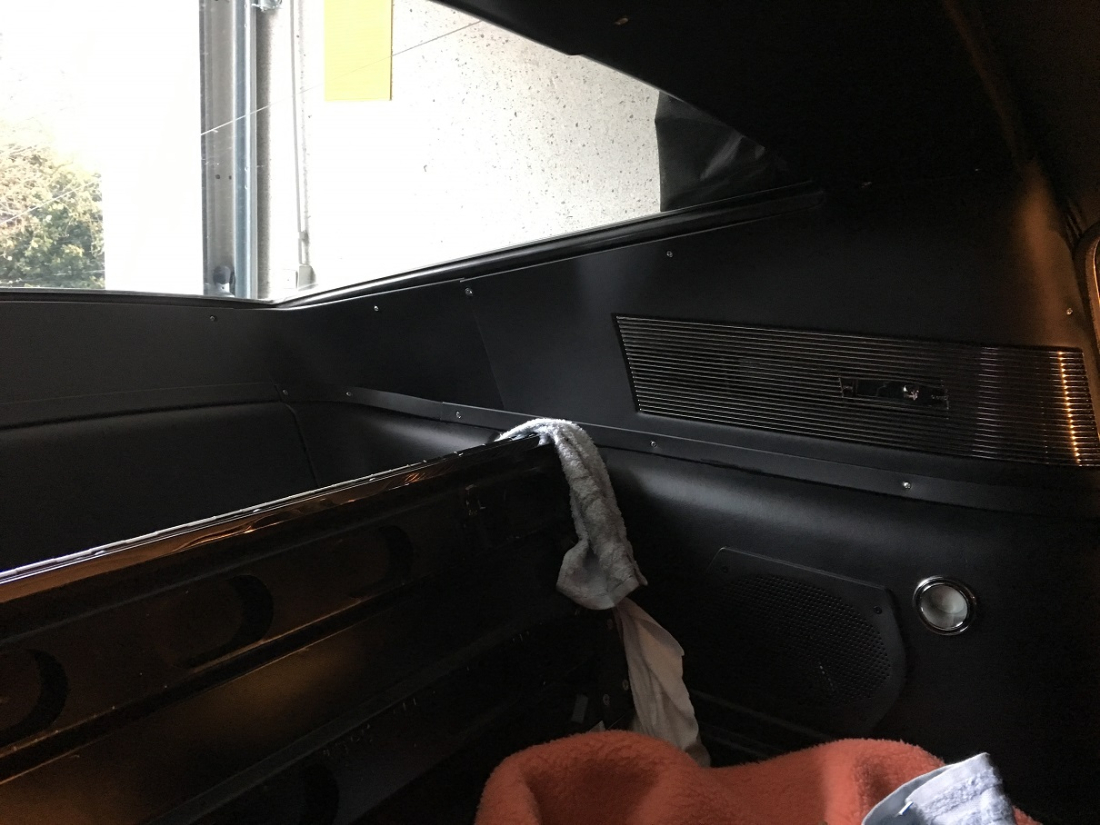

weiter ging es mit den Verkleidungen im Heckbereich:
Bei allen Mounting Plates die Löcher vom Vorgänger und Vorvorgänger verschweist
Lackierei Coco :)
panel 2.JPG (395.51 KiB) 2063 mal betrachtet
panel 3.JPG (676 KiB) 2063 mal betrachtet

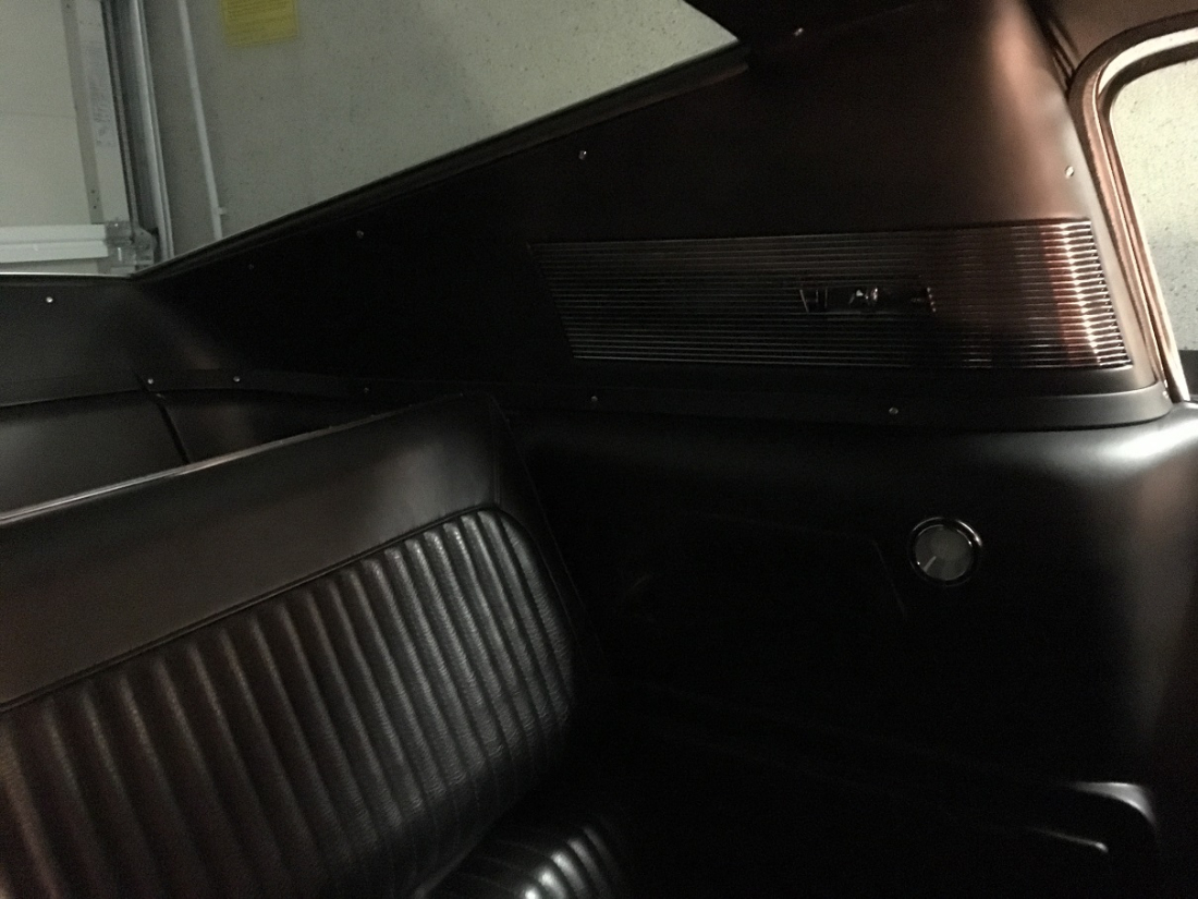

Quarter Lower Panels:
panel 4.JPG (583.2 KiB) 2063 mal betrachtet
panel 5.JPG (198.45 KiB) 2063 mal betrachtet
panel 6.JPG (247.77 KiB) 2063 mal betrachtet

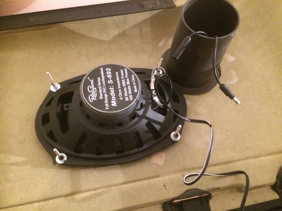

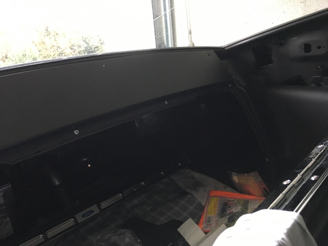

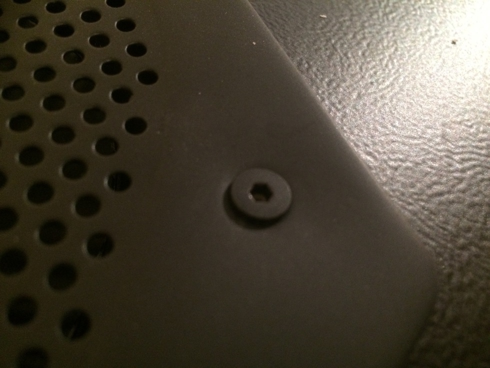

Wichtig war das sehr eng anliegende Boxengitter und die Schrauben sollten komplett versenkt werden. Da der Abstand zur Fold Down Rücksitzbank wirklich sehr gering ist.
panel 7.JPG (180.87 KiB) 2063 mal betrachtet
panel 8.JPG (497.85 KiB) 2063 mal betrachtet
panel 9.JPG (572.42 KiB) 2063 mal betrachtet
So 100 % zufrieden nicht.
Obwohl ich alle Löcher neu gebohrt habe und auch mit Distanzstücken gearbeitet habe, sieht es bei mir von der passgenauigkeit genauso aus wie vorher. :cry:
Das Upper Quater Corner Teil (sieht aus wie ein Bummerrang) hat leider gar nicht recht reingepasst und mir gefallen auch die Spaltmaße nicht.
Wenn ich es jetzt nochmals alles raus mache und versuche zu verbessern, hau ich mir bestimmt neue kratzer rein.
:? :roll: Muss ich wohl erstmal so mit leben.
Gruß Frank

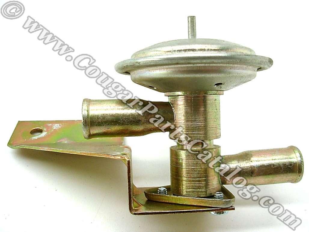

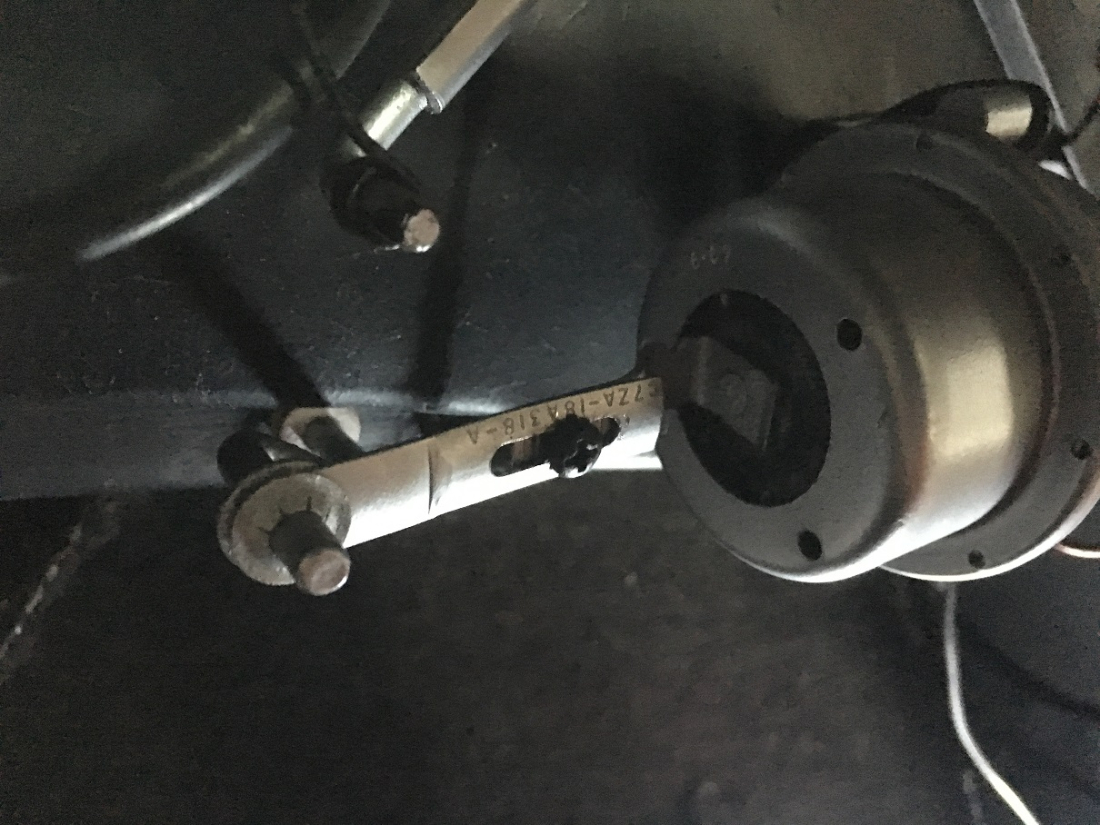

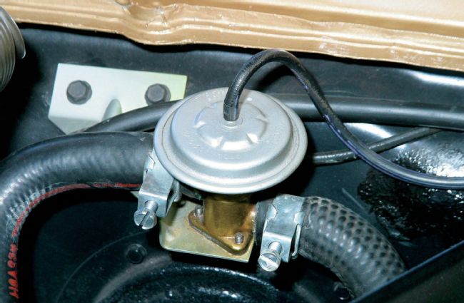

kann mir jemand bitte mal ein bild zusenden / reinstellen, wie am Besten das Steuerventil der Heizung / Heater Control Unit (blockiert den Durchfluss durch den Wärmetauscher wenn Klima an) im Motorraum fixiert ist?
Ich habe kein Halterbracket und die Einheit hängt in der Luft.
Gruß Frank
Re: Winterprojekt: Innenraum entrosten und konservieren
Dann musst Du eins basteln, oder besorgen.

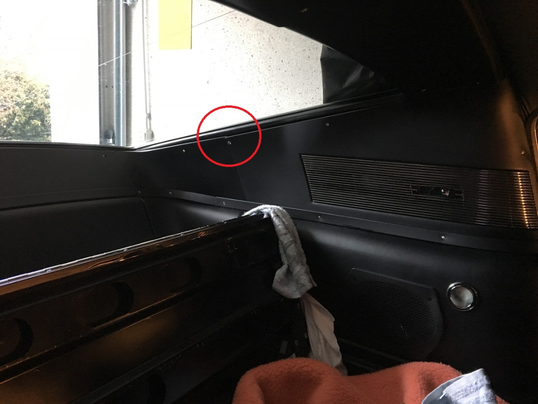

Arg... wenn man keine Arbeit hat... macht man sich welche. :roll:

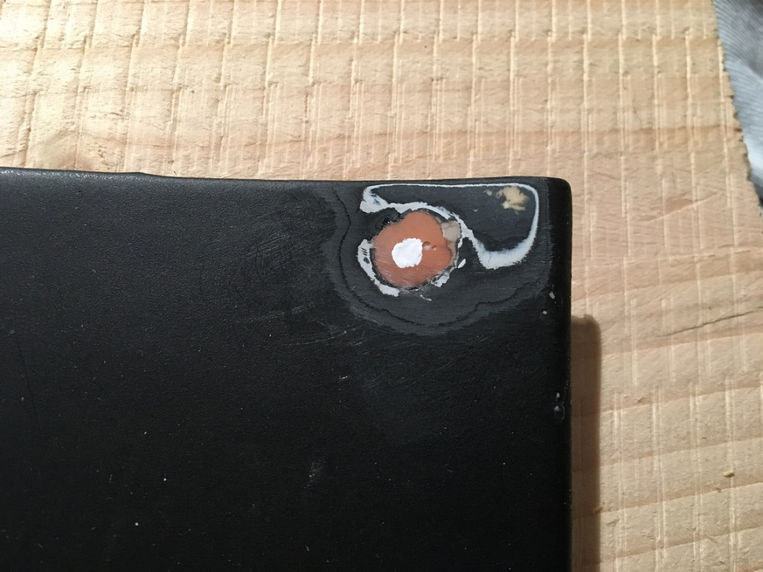

Nachdem ich die eine Seite fertig hatte und nicht zufrieden war, habe ich wieder alles raus gemacht. Das ist wie mit allem was man selbst gemacht hat, auf die EINE Stellen schaut man immer..
Hier im roten Kreis hatte ich gemurkst und es ist noch was raus gebrochen, so dass ich eine Unterlegscheibe nutzen musste. Doppelt Murks
Raus:
Loch mit Polyharz zu
Jetzt zurfrieden: :D 8-) sorry für das schlechte Lichtverhältnis
