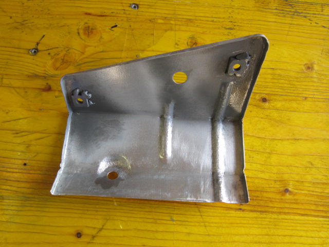

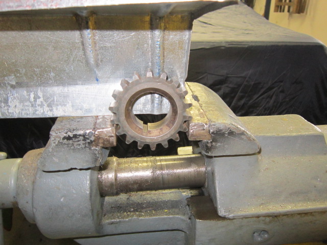

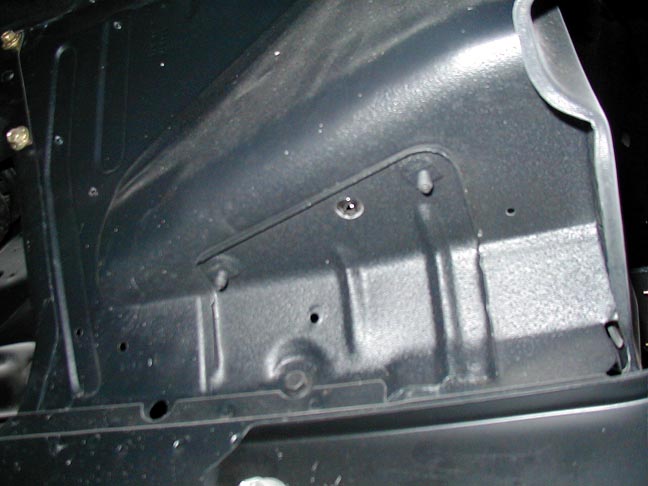

Guten Abend
Habe mir das lower battery support bracket gedengelt. Dieses Teile gibt es weder im Nachbau noch sind Originalteile zu finden. Anhand eines Bildes (siehe 3. Bild unten) habe ich den Nachbau gefertigt.
einfaches Hilfsmittel zum Boerdeln der Sicken
fertiger Nachbau
fertiger Nachbau
Das Original auf Mustang Cougar Megasite

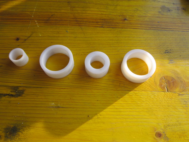

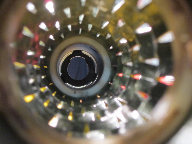

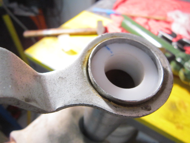

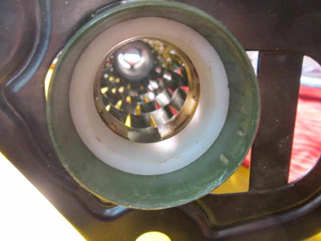

Die Lenksaeule hatte ich bereits neu aufgebaut, jedoch war ein wenig Spiel am Lenkrad. Da mein Bruder Maschienenbauingenieur ist, konnte hier schnell Abhilfe geschaffen werden.
Einfach ein paar PU Buchsen von ihm drehen lassen und schon hat man eine absolut spielfreies steering column. Weitere Bilder folgen:
