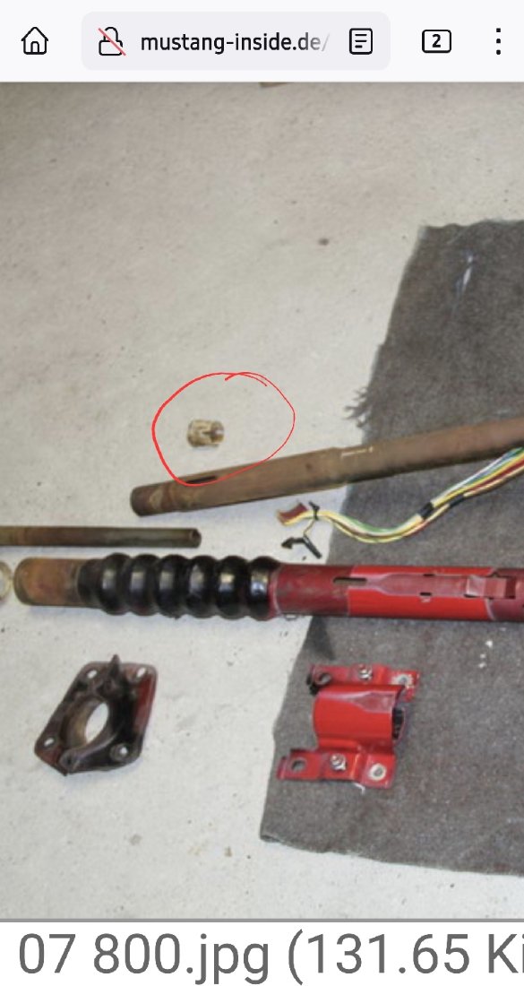

Wenn du unten das Lager eingebaut hast, hast du dieses Kunststoffteil noch?
- Screenshot_20220919_211222_resize_51.jpg (82.21 KiB) 1626 mal betrachtet

Re: Überarbeitung unseres 68er Coupes
Nee... der Umbau ist zig Jahre her, das Zeugs war aber auch bröselig. Leichte Belastungen und schon knackte das Zeugs.

Mustangrosen hat geschrieben: ↑Mo 19. Sep 2022, 10:49 NAch oben raus darfs ja eigentlich nicht - beim Unfall würds ja ansonsten nach oben rauskommen. Die Nylonbruschstelle wär ja nutzlos. ALso muss im Normalfall das Lenkrad oben gesichert sein - ich hab eh Kugellager usw. eingebaut und oben mit nem Sicherungsring (Snap Ring) in einer Nut gesichert. Die sind original wohl drin. Sag ja der Ami nimmts gelegentlich nicht so genau
Leider davon damals keine Bilder gemacht. Nur vom Zerlegen.
dummerweise find ich meine Zeichnung nimmer - im CAD... von dem Umbau.

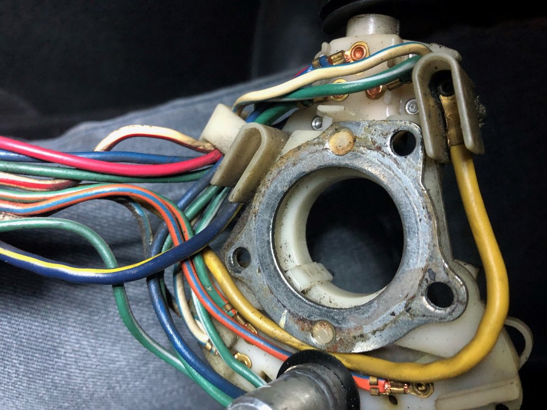

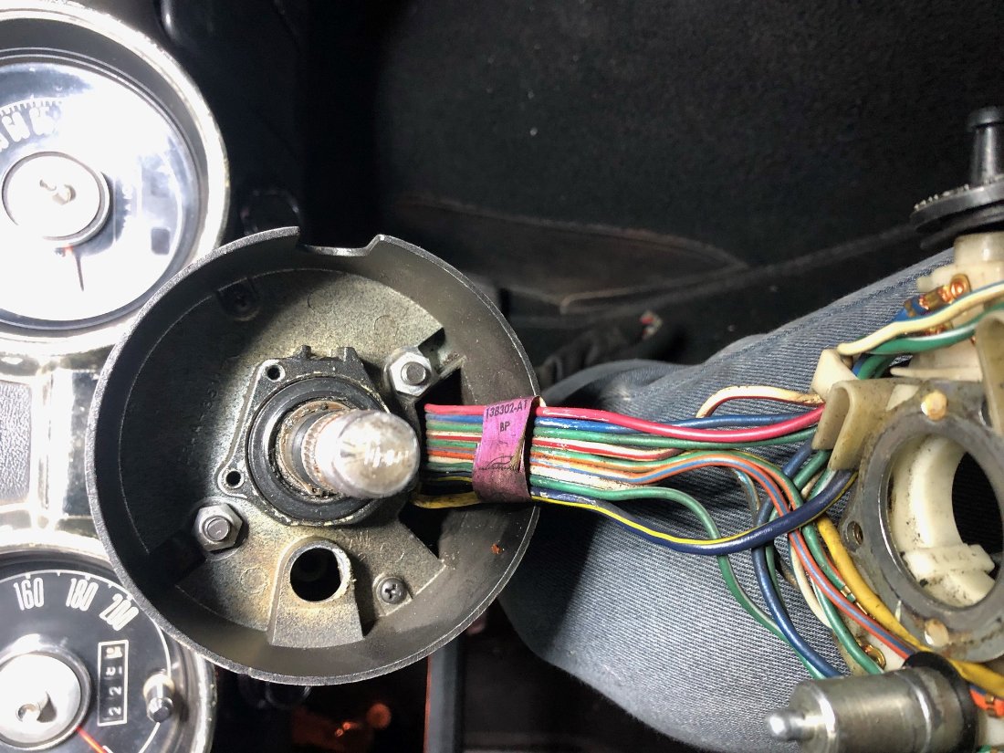

Fazit : ist bei DIr oben das Lenkrad noch gesichert - wirds irgendwann beim dran ziehen herausschnappen bis zu diesem (Sicherunghsring) Anschlag. Wenns dumm läuft gehts weiter. Daher: prüfen
Ich habe gestern mal ein Foto von der Lenkstange/Lenkrad gemacht. Gegen herausziehen wird die Lenkstange mit dem Lager und Sicherungsring von dieser Metallscheibe und den drei kleinen Schrauben gehalten. Also wenn das intakt ist darf dir während der Fahrt garnicht die Lenkstange entgegen kommen.
- LenkstangeSicherung(2).jpg (192.35 KiB) 1467 mal betrachtet
- LenkstangeSicherung.jpg (175.38 KiB) 1467 mal betrachtet
