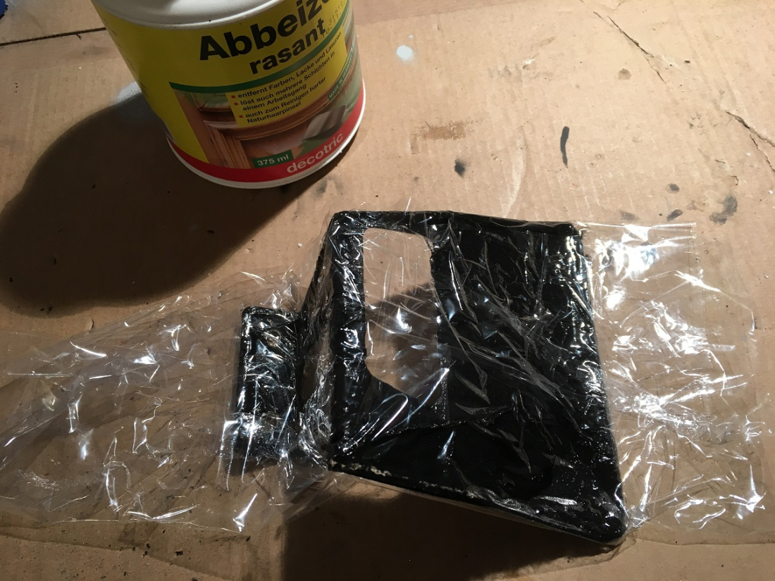

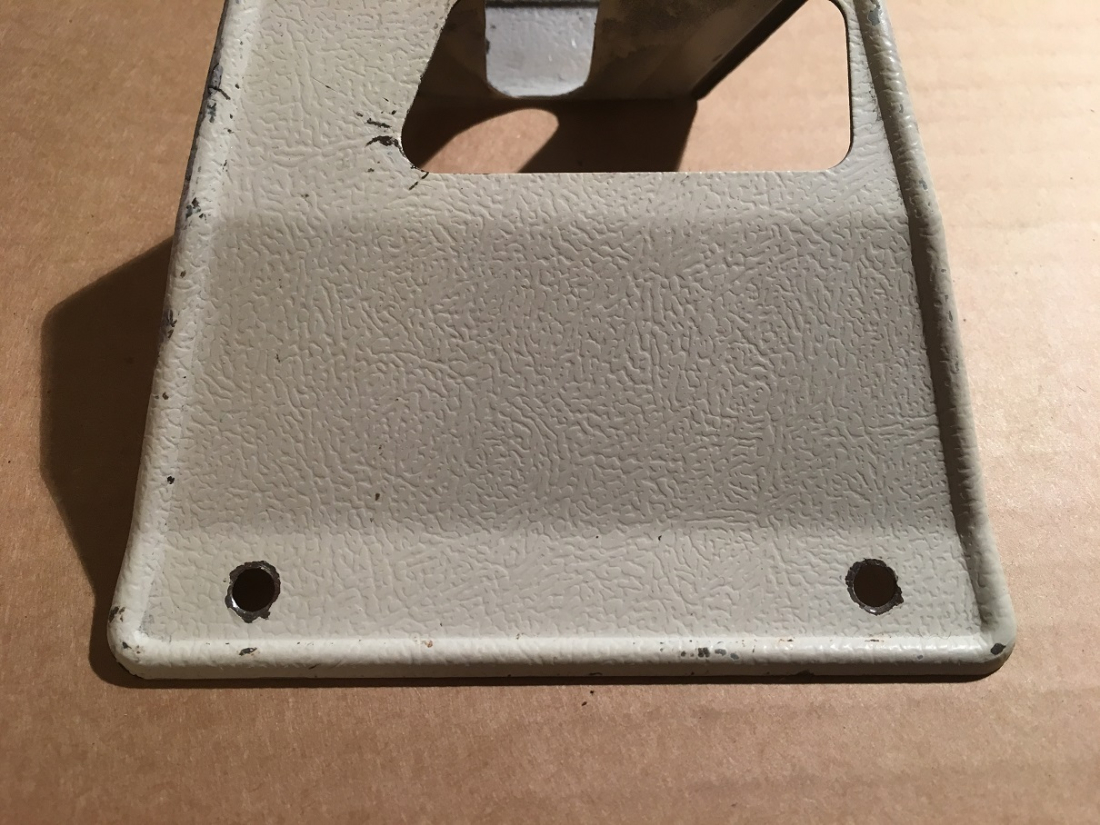

bei -2 Grad in der Garage musste ich mich in den keller verziehen. resultat:

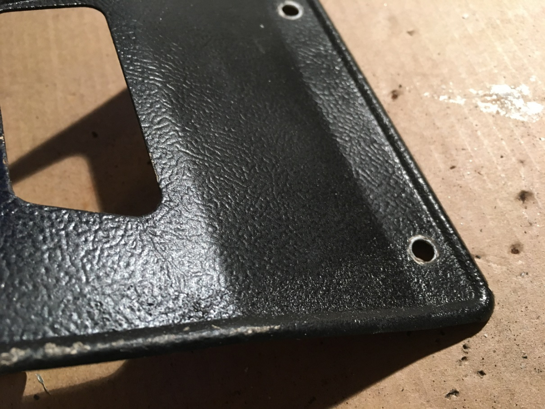

Da eh alles draußen war, kann man sich auch um die kleinen Teile kümmern.
Vorher:
Die Innenraumteile lassen sich mit dem Baumarkt Abbeizer phantastisch von der originalen Farbe (über die Mal mit der Dose gesprüht wurde - daher das krisselige) befreien. Die originale Grundierung bleibt erhalten. Mit Atzeton abgewaschen schafft man mit der Dose m.E. ganz gute Erbenisse.

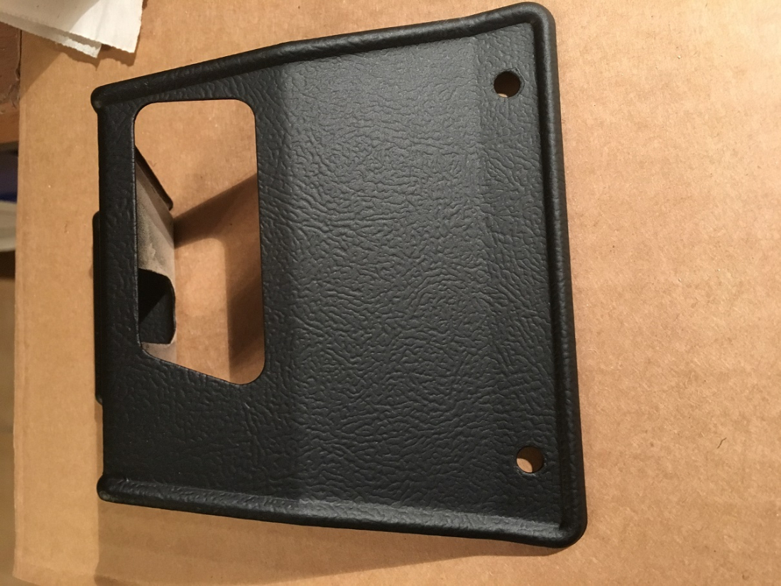

Hallo Frank,
Bei Dir geht's ja vorwärts, mit welcher Farbe Lackierst Du die Innenteile?

ich habe ein paar sachen ausprobiert, auch mir zwei x was über eine Lackierei anmischen lassen, hab mich aber dann nach einigen Test für dieses entschieden, da es mir am Besten gefallen hat: Ich wollte einen trockenen Ton für hinten, der möglichst wenig im Rückspiegel mit Blick nach hinten spiegelt. Ich baue so wie es mir gefällt. Concour Enthusiasten werden aber die Haare sich raufen. 8-) ;)
Schwarz matt.
http://www.auto-k.de/de/lacksprays/univ ... lackspray/
Es ist nicht 100 % der korrekte Farbton, für mich war es ok die Panels im Heckbereich damit zu machen.
Das Amaturenbrett oder die Türen würde ich mit dem Farbton aber auch keinen Fall machen, da das Charcoul Black doch nen anderen Ton hat (dunkler und mehr seiden matt, statt wie auf meinen bildern richtig trocken).

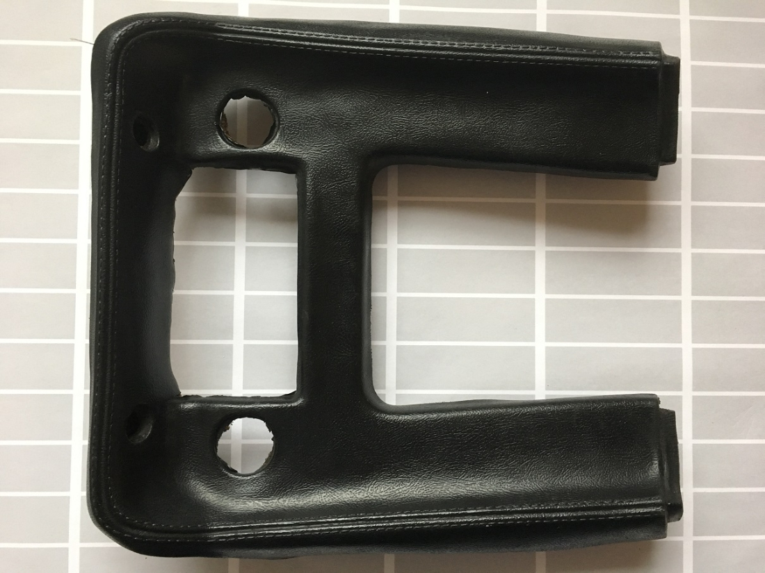

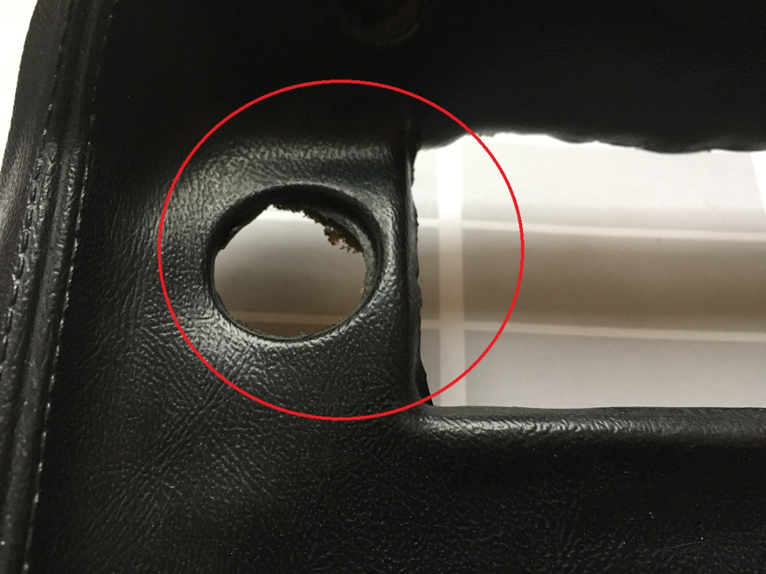

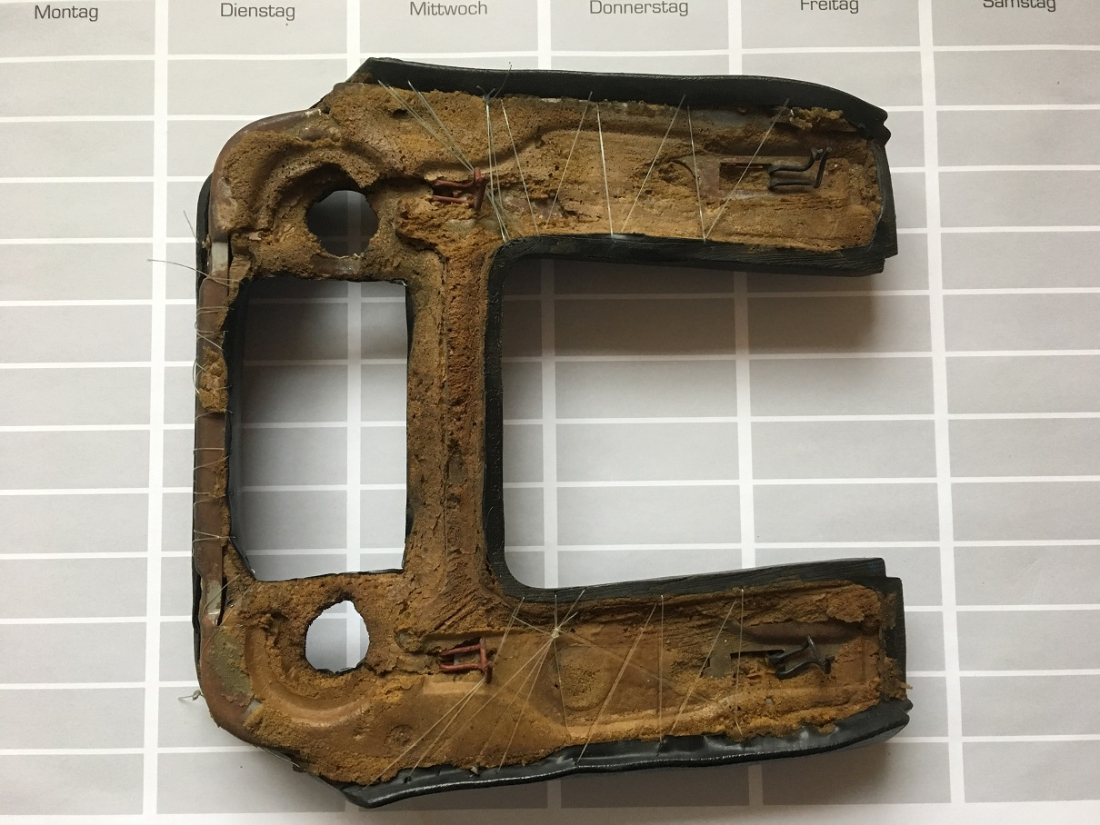

Leider passt die Radio Konsole nicht mehr richtig: Die "padded" Radio Konsole ist im Bereich der Radio Knöpfe so stark verformt, dass diese die Knöpfe vom Radio wieder abhebeln.
Jemand eine Idee? Hier wurde auch schon rum gefuddelt :lol: - hat jemand ein Bild wie diese normalerweise von hinten aussieht?

Hast du die richtigen Knöpfe für Konsole?
Re: Winterprojekt: Innenraum entrosten und konservieren
Verfasst: Do 12. Apr 2018, 19:19
von coco

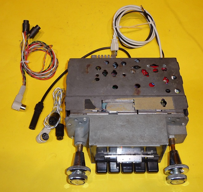

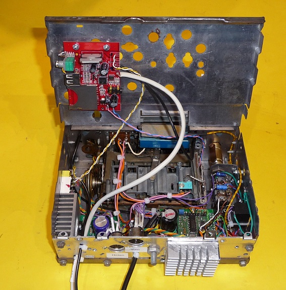

Ja, ich habe in einer Radiowerkstatt mein altes defektes Radio komplett umrüsten lassen (2 Verstärker, Radio, Klinke, USB, Fernbedienung usw.) Bin echt zufrieden. Sollte also passen.
