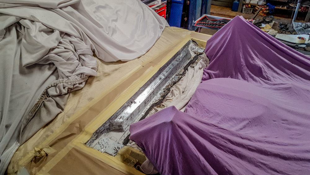

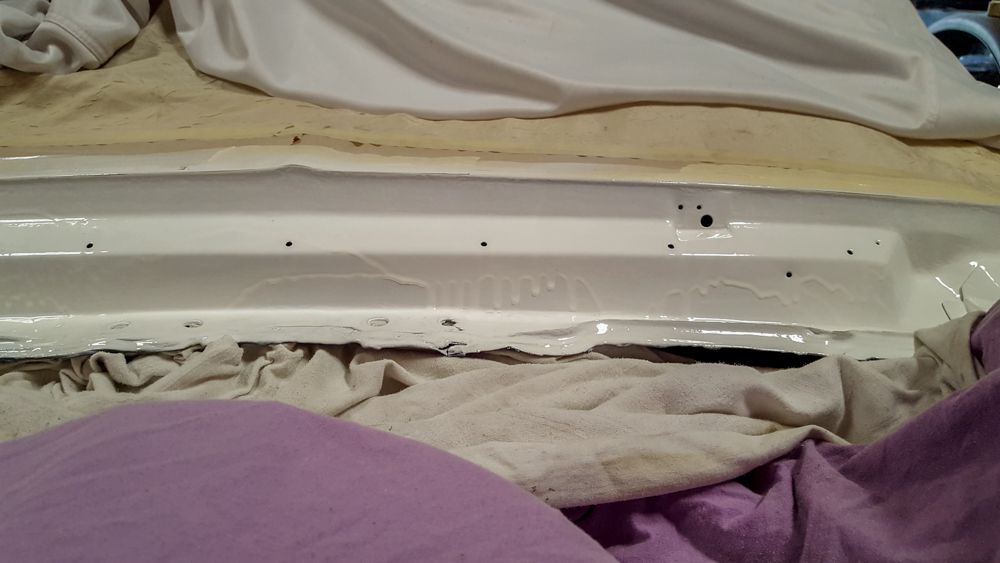

Allerdings hat mich die obere Spritzwand in ihrer Hässlichkeit sowieso gestört. Also hab' ich sie runtergeschliffen.

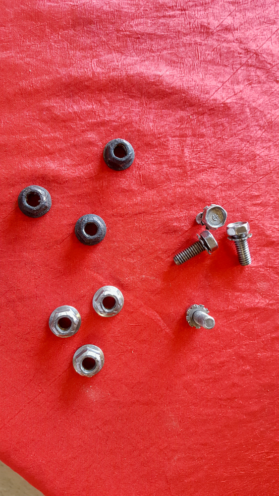

Dabei bürste ich alle Schrauben die wieder reinkommen und fette sie. Das waren bis dahin einige :P
Nu habe ich unterdessen auch gelernt fremdsprachig (amerikanisch) zu lackieren. :mrgreen:
No worry's, das ist der Epoxiprimer, den schleife ich sowieso nochmals, dann kommt eine zweite Runde Epoxi drauf, nochmals schleifen, danach Spritzspachtel, schleifen und erst dann die Wagenfarbe.

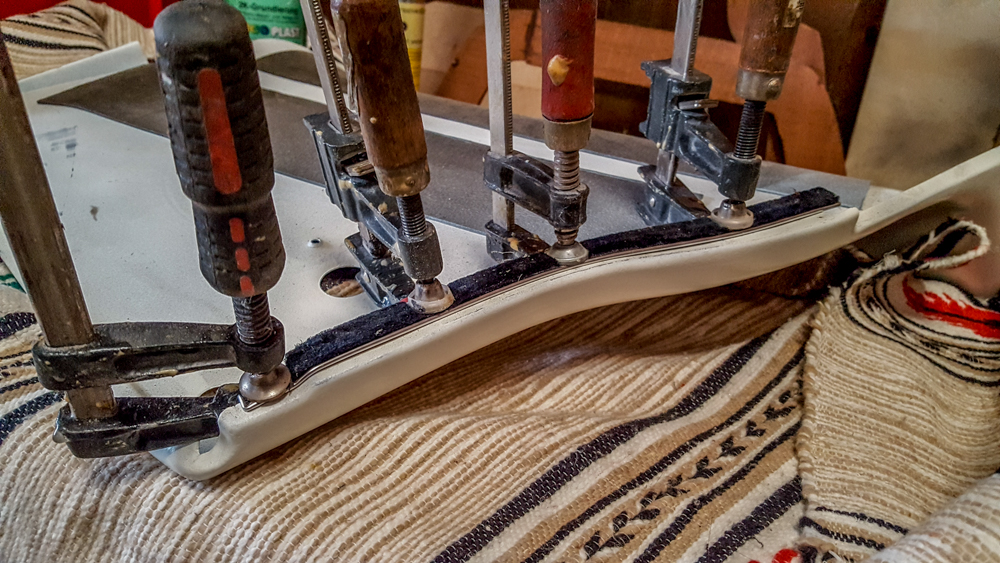

Und ein bisschen Schiffswerft hat's auch noch gegeben, die doofen Scheibendingens, die mit den Klammern befestigt waren, habe ich kurzum mit meinem Lieblingskleber geklebt. (MSPolymer)

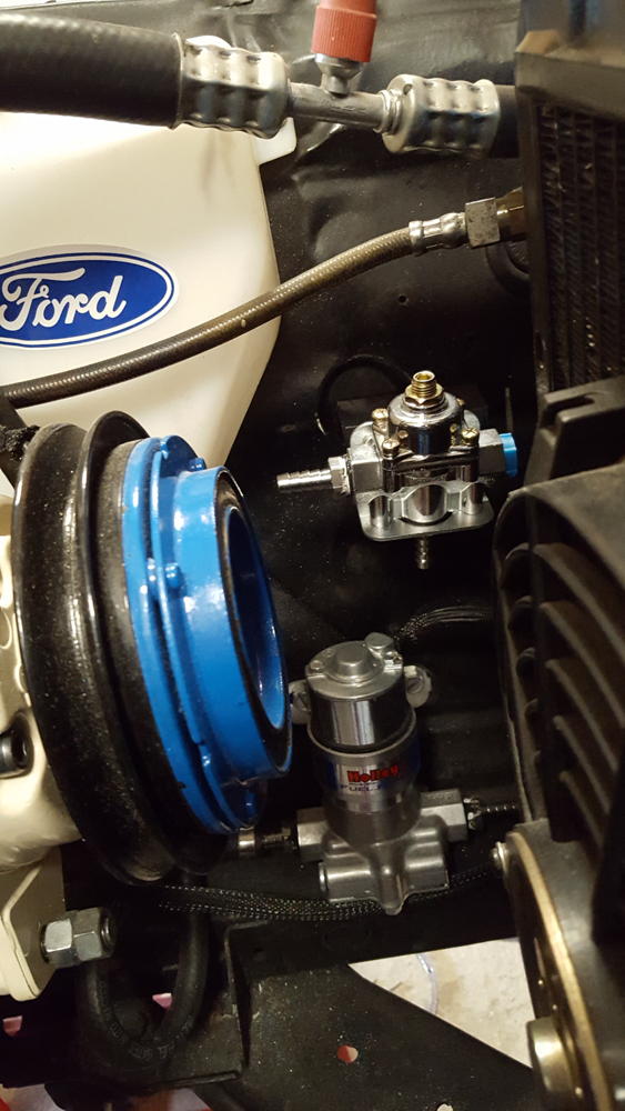

Ach ja und die definitive Benzinpumpe mit Druckregler ist auch solide verbaut. Fehlt noch der Schalter zum abschalten.

Oha, so viel Mühe mit den Schrauben und Muttern! :?
Fett hin, oder her, die werden recht schnell rosten und scheisse aussehen! :|

Schraubaer hat geschrieben:Oha, so viel Mühe mit den Schrauben und Muttern! :?
scho? Was wäre dann besser?
Re: Kosmetiksalon Basso
Galvanisch behandeln. Aber völlig unökonomisch, bei geringer Anzahl!

bei der geringen stückzahl an schrauben empfehle ich dir zink-alu-spray aus dem baumarkt. sieht meines erachtens ganz in ordnung aus. Ist sehr kratzbeständig (also eine ratschennuss lässt die farbe nicht abplatzen) und es wird eine nur sehr dünne schicht aufgetragen, so dass auch die gewinde noch gänig sind.
schau mal hier
viewtopic.php?f=10&t=24594&start=130
wenn du deine schrauben aber gefettet hast, müssten diese natrürlich erstmal entfettet werden ;-)
