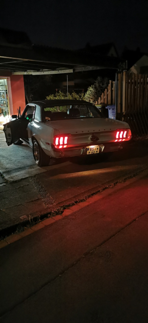

Ich habe es getan,
LED sind heute nach 7 Tagen Lieferzeit angekommen. FEDEX.
Alles im Set enthalten, sogar Stecker und ein langes pinkes Kabel.
Installation war sehr einfach.
Funktion top. Sogar Warnblink Vorrang bei Zündung aus ( pinkes Kabel ist über die Zündung verkabelt). Bei Zündung an leider nicht.
Optik: bei meinem schwarzen Knalpot echt top, da die LED grünen Hintergrund haben wirken die Rückleuchten jetzt wie getönt wenn sie aus sind. Die LED sind schön brilliant aber blenden nicht.
Preis: 397€ inkl. alles, sogar 2 Relais.
Empfehlung: Programm 2 sieht am besten aus.

Wenn es dir gefällt, dann ist doch alles top. Für mich wäre das absolut nichts. Weder das ganze blinkende Gezappel, noch eine Optik wie getönt.
Abgesehen davon ist der Preis ja wohl der Oberknaller... :roll:
Mir ist wichtig, dass mich die Leute hinter mir sehen, wenn ich bremse und daher habe ich pro Seite eine rote WCCC Plasma LED drin. Auch nicht ganz original, aber wesentlich sicherer.

Nimm die Roten. Wenn DAS hier zu dunkel ist, dann weiß ich es auch nicht...die sind genau so hell, wie moderne LED Rückleuchten. Vorausgesetzt die Kammern innen sind vernünftig vorbereitet.
Links LED, rechts Birne und dann das Bremslicht. Mit weißen LED gibts ne etwas seltsame Farbe und die Gelben kannst du von der Farbe her total vergessen.
Servus miteinander,
ich hab mir jetzt die WCCC Plasma Led besorgt, habe aber irgendwie nicht das gewünschte Ergebnis, schon gar nicht wie in dem Bild von Homer. Ich habe Probleme mit dem Bremslicht das ich mir deutlich heller vorgestellt habe. Bei nicht eingeschalteten Licht passt es, man sieht das Bremslicht sehr gut. Blinken ist auch sauber und hell. Aber sobald ich das Licht eingeschaltet habe und auf die Bremse steige ist kaum ein Unterschied zu sehen :? Ich habe das Frostmodul drinnen und die LED 1:1 gegen die Birnen getauscht.

Hast du die Kammern richtig vorbereitet? Meine habe ich mattweiss lackiert. Dadurch wurden sie nochmal heller. Im normalen Betrieb sind sie wirklich fast so hell, wie morderne LED Rückleuchten.
