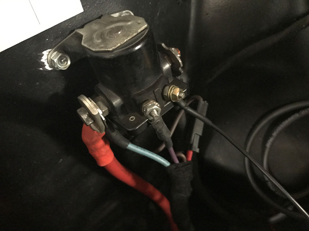

Ich muss mich hier auch nochmal anhängen.

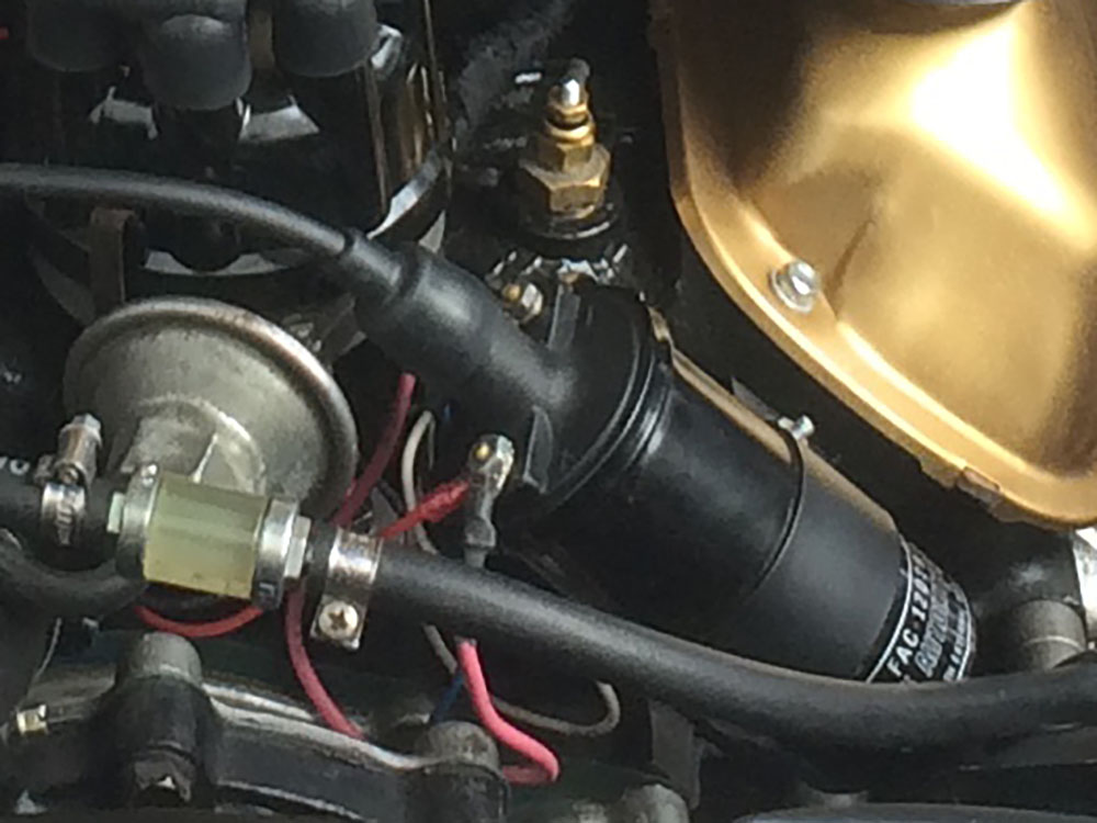

Ich habe auch ein Problem beim 65er und zwar wenn er warm ist schlecht startet. Vergaser würde ich ausschließen. Der E-Choke funktioniert und die Einstellung erscheint mir auch gut. Kaltstart ist perfekt.

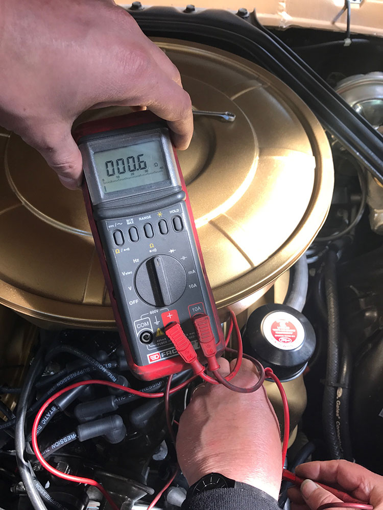

In der Werkstatt haben sie mir noch einen Bosch Widerstand 0,6 Ohm (0 227 901 013) eingebaut aber ich glaube die verbaute 12V Zündspule hat schon einen zu hohen Widerstand.
Außerdem haben sie noch die Startanhebung vom Magnetschalter angeschlossen. Meiner Meinung war das überflüssig bzw. wegen dem Widerstand?

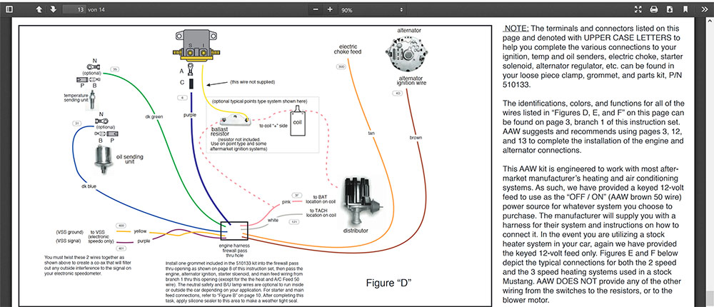

Ich muss dazu sagen, dass ich keinen originalen Kabelbaum mehr habe sondern einen AAW. (Ich hab jetzt schon Angst or Michaels Kommentar. :oops: )

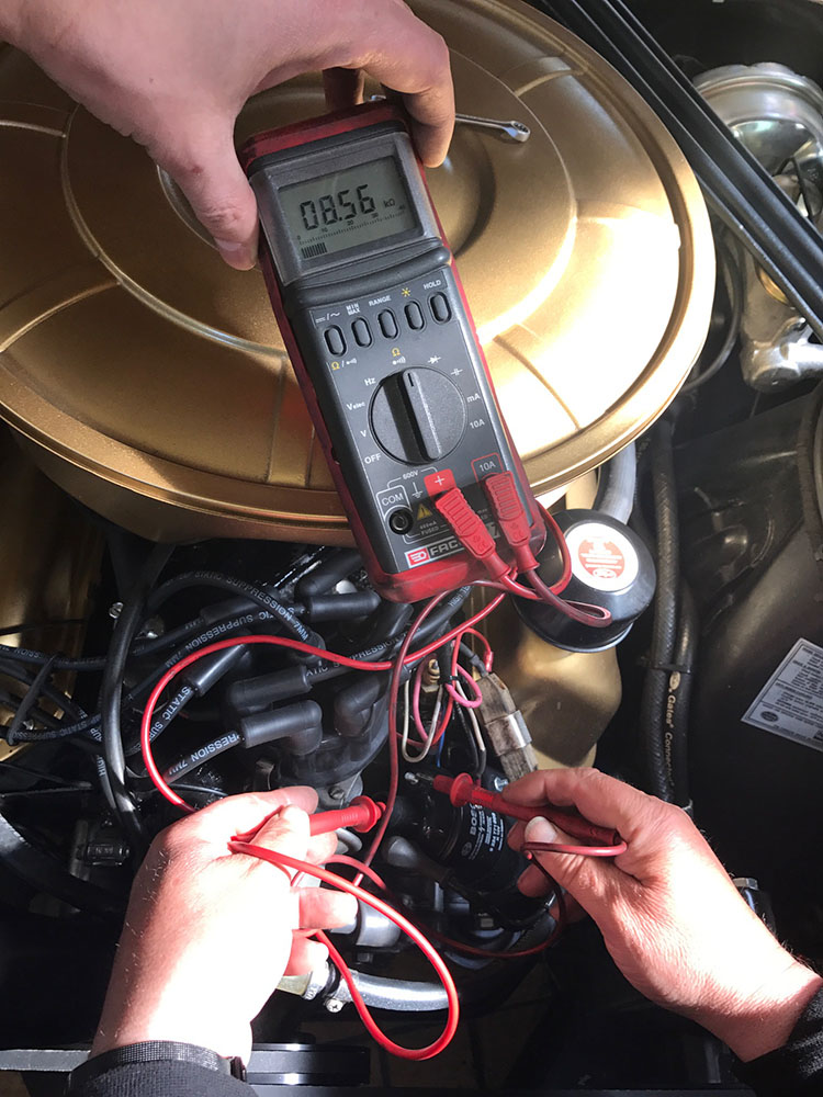

Verbaut ist jetzt eine 12V Bosch Zündspule aus Mexico mit der Nummer 9 224 771 008. Finde kein Datenblatt und nur diese Angaben in einem anderen Forum: Primär = 7,8 Ohm und Sekundär 3,7 Ohm. Gemessen haben wir 8,56 kOhm. Sind das dann 8560 Ohm?
Ist jetzt die dritte Spule. Vorher hatte ich unter anderem diese verbaut: http://www.aamshop.de/Zuendspule-Flame- ... arz-06-Ohm
Die wurde aber gegrillt und ich vermute aber nur durch einen zu lang umgedrehten Schlüsel. Wäre die folgende besser geeignet und hat diese 12V? Muss da noch andere Teile bestellen, die lagernd sind:
https://www.rsb-parts.de/modell-1965/zu ... e-standard
Ist der Widerstand überhaupt korrekt eingebaut. Zerbreche mir hier den Kopf.
Vor dem Werkstattbesuch sah es so aus:

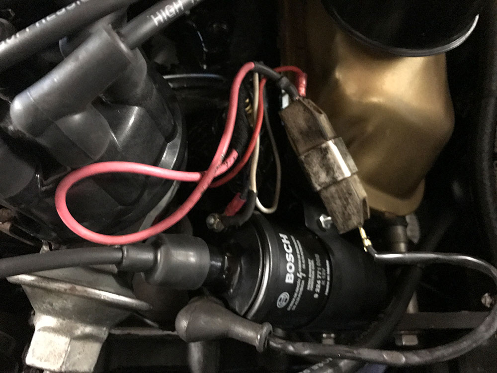

Wenn ich die Bilder richtig intepretiere ist die Startanhebung falsch angeschlossen. Bitte prüfen.
Das Kabel welches vom Starter-Solenoid kommt muss direkt zum Plus-Anschluss der Zündspule gehen (sonst funktioniert die Startanhebung nicht). So ist es auch auf dem Schaltbild von AAW eingezeichnet (gelbes Kabel, oben in der Mitte).
Der Widerstandswert für den Sekundärkreis, den ihr gemessen habt, scheint in Ordnung mit ca. 8500 Ohm (8,5 kOhm). Er passt auch zur Spezifikation aus dem Shopmanual.
Die Werte für den Primärkreis aus dem "anderen Forum" sind nicht plausibel. Da wurde wahrscheinlich etwas vertauscht. Laut Shopmanual sollte der Widerstandswert für den Primärkreis bei 1,5 Ohm liegen. Gemessen wird zwischen Plus- und Minus Anschluss.
Wenn die Werte aus dem "anderen Forum" halbwegs stimmen, passt die Spule also nicht besonders gut zum V8. Du solltest gegen eine passende Spule tauschen, z.B. bei rockauto.com schlau machen... Die verlinkte Spule von RSB passt aber auch - mit Vorwiderstand.

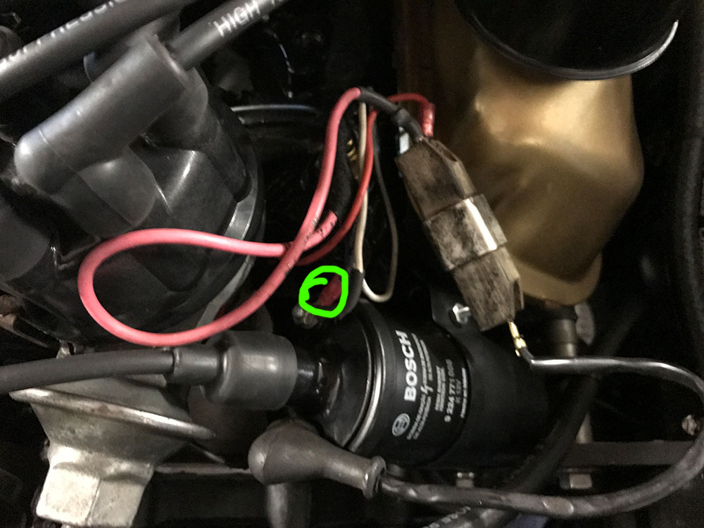

Danke Andre. Die Startanhebung ist also am falschen Pol angeschlossen? Also das ist ja das schwarze Kabel mit der roten Verkrimpung in Grün markiert.

also die beiden Spulen vom AAM gehen auch - mit Vorwiderstand oder Widerstandskabel.
OK, wenn das Kabel für die Startanhebung das Schwarze ist, dann sollte das jetzt schon passen. Ich habe gedacht das rote Kabel ist die Startanhebung, das dürfte dann aber die Spannungsversorgung für das Ignitor ! Moduls sein.
Jetzt würde es helfen, die anderen Kabel besser zu verstehen.
Kommt das pinke Kabel direkt vom Zündschloss oder ist dazwischen noch das Widerstandskabel mit angeschlossen?
Wo geht das Kabel (schwarz ?) am anderen Ende des Widerstands hin?
Wofür ist das weiße Kabel?

Hallo Andrè.
Das weiße ist für den Drehzahlmesser. Das pinke ist vom Zündschloss und ohne Widerstand. Das schwarze Kabel geht an den anderen Pol von der Spule. Ich versuche gleich mal noch die Spannung zu messen und ein besseres Bild zu machen. Das rote geht zum Verteiler an die Petronix.

verstehe ich das jetzt richtig?
Das schwarze Kabel geht vom Widerstand zum Minus-Anschluss der Zündspule? Das wäre falsch!
Das schwarze Kabel "huinter dem Widerstand" sollte ebenfalls zum Plus-Anschluss der Zündspule gehen. Darüber wird diese dann im "Normalfall" versorgt.
An den Minus-Anschluss der Zündspule kommt nur das andere Verbindungskabel zum Ignitor I Modul (ebenfalls schwarz).
