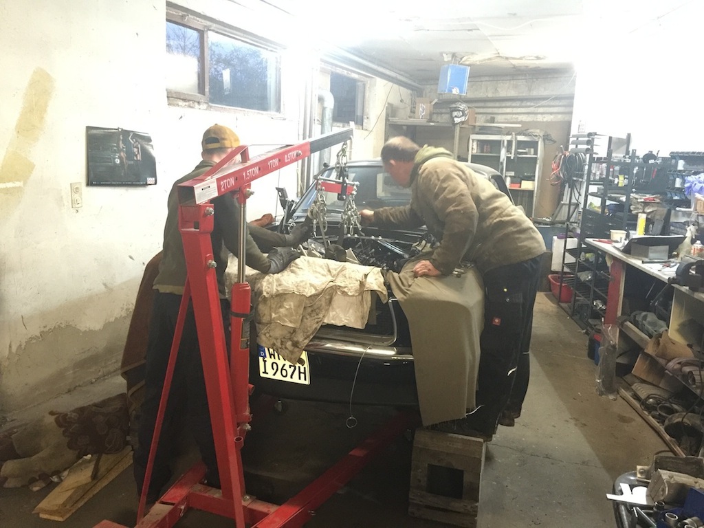

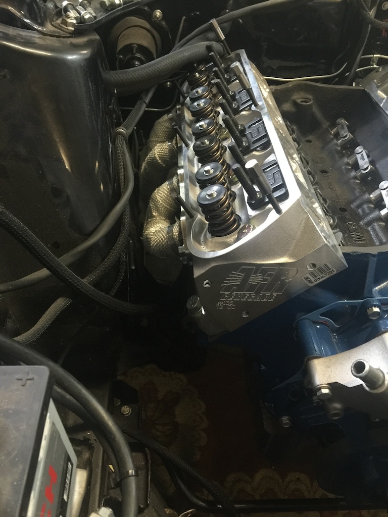

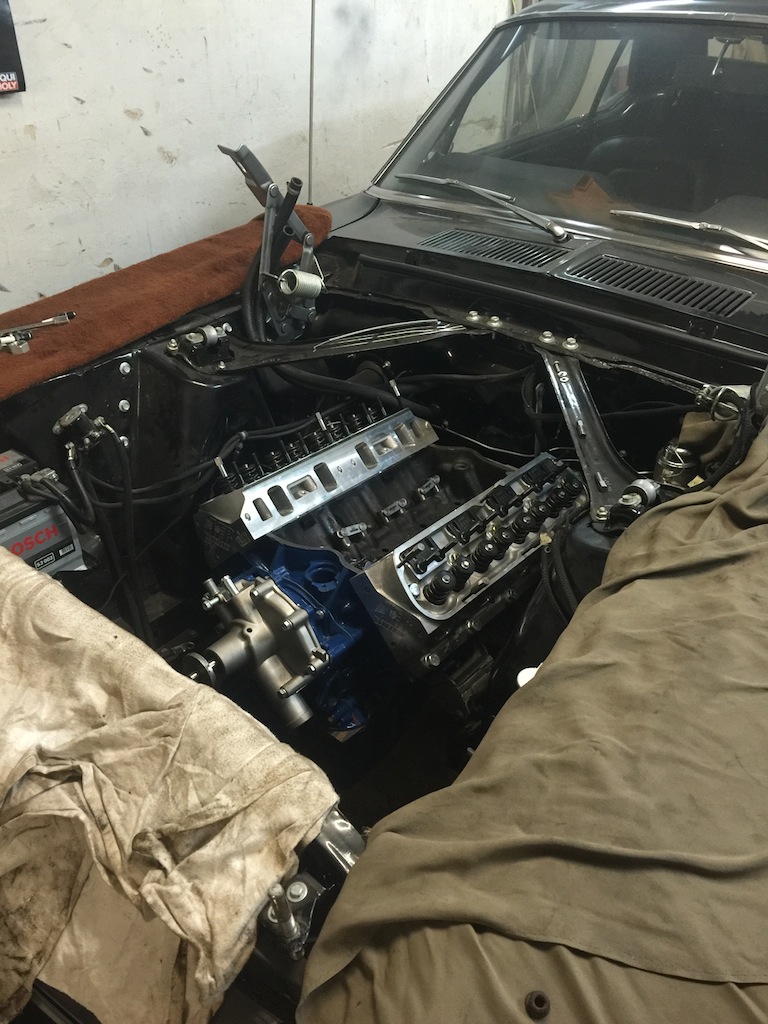

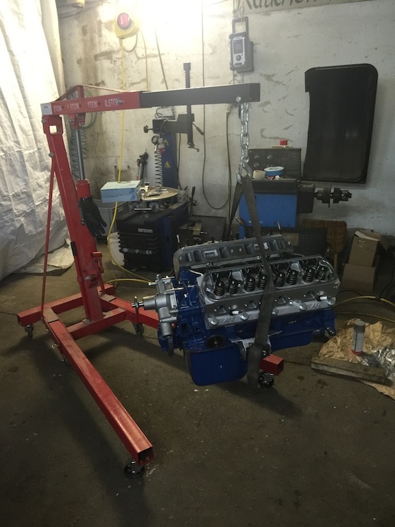

endlich ist das gröbste geschafft.
der 408 stroker ist eingepflanzt ;) nach ein paar komplikationen hat doch alles gut funktioniert. am block waren nämlich die nidrigens motorböckchen verbaut. gebraucht wurden aber die hohen. hab jetzt vorerst (bis die neuen eintrudeln) die alten wieder verbaut. ein ganz schöner klotz von motor muss ich sagen. hätte anfangs nicht gedacht das er rein optisch im motorraum wirklich so groß ist.
hab dann auch gemerkt das der alte antrieb der wapu und der spacer wegen dem anderen lochdurchmesser nicht passen. hab dann neue aluantriebsräder von ford racing geordert :)
fehlt jetzt nur noch die ansaugbrücke (edelbrock performer rpm) und die stößelstangen deren länge ich noch bestimmen muss.

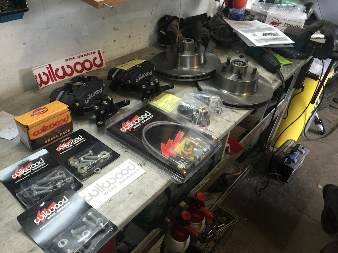

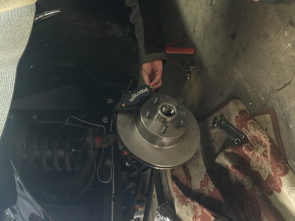

hab währenddessen mal auf vernünftige bremsen umgebaut. wollte den stroker nicht mehr mit den trommeln fahren.
hab auf 4 kolben wilwood aufgerüstet inkl wilwood 1" HBZ und BKV.

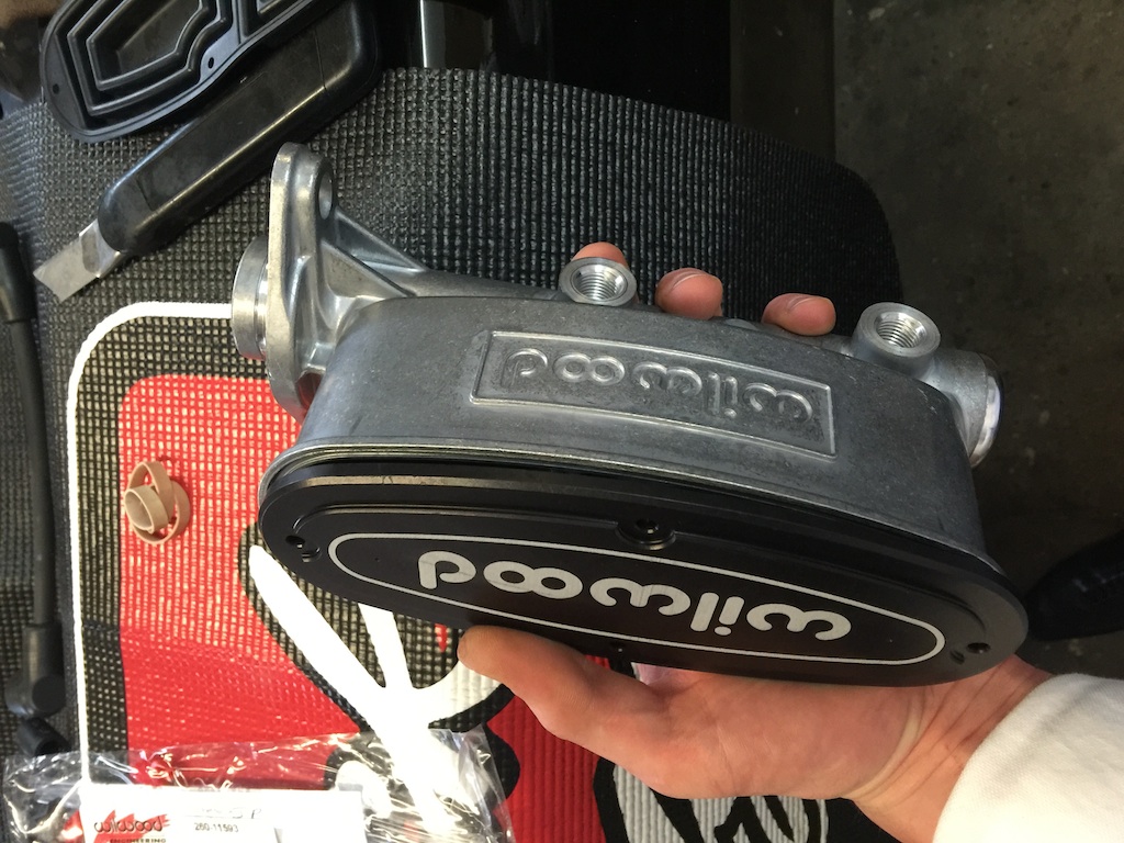

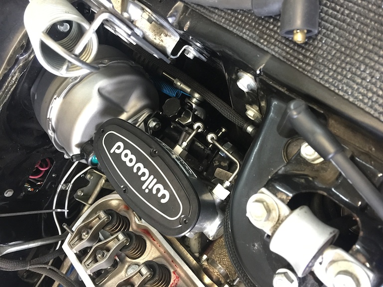

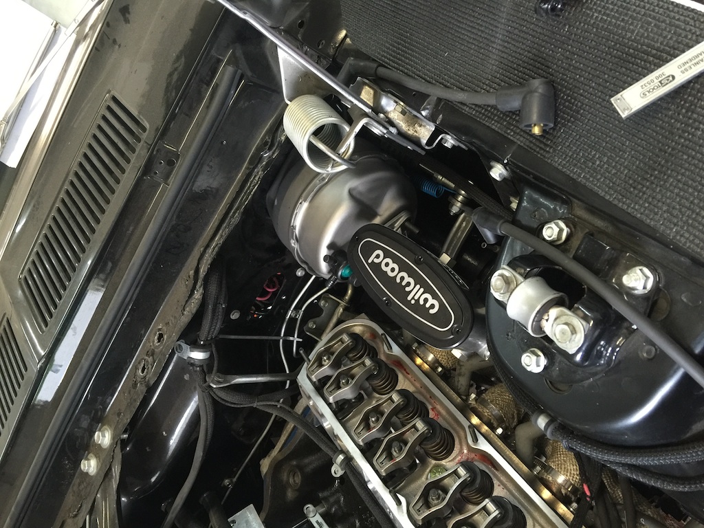

endlich der BKV ist heute gott sei danke gekommen.
war den halben tag in meiner halle. Hab das teil nach allen messversuchen eingebaut. und siehe da ohne die mounting plate an der firewall passt das ganze auch mit einen wilwood HBZ.
hab lange gemessen und auch im trockenversuch alles mögliche probiert dass das ganze ohne die zwichenplatte an der firewall funktionieren kann. und es stellte sich für mcih kein nachteil da was dazu führt diese nicht zu verbauen. also ata ich dieses.
das ganze wurde so eingestellt das alles tadellos funktioniert. hab das ganze per rollversuch und mit einem langen rohr an der bremsscheibe versucht wie gut es bremst. weitere tests folgen wenn endlich die ansaugbrücke da ist und das pony wieder selbsständig fahren kann. jedoch kann ich jetzt schon zu sagen das die anlage derbe bremst.
hab wie schon angesprochen den bkv heute eingebaut. neue leitungen verlegt (diese mussten verlängert und umgelegt werden und die komplette anlage entlüftet. hab mir dazu ein selbstgebautes adapterteil gebaut was auf den HBZ aufgeschraubt wird und dieses dann mit meinem bremsenentlüftergerät verbunden wird. hat tadellos geklappt. werde die tage von diesem teil noch bilder posten. bei bedarf kann ich dieses teil auch gerne verleihen.
hier mal die bilder (bin echt mega erleichtert das doch alles passt ;) )

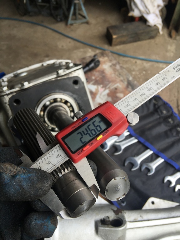

gestern (gott sei dank noch bei uns ortsausgang) beim durchbeschleunigen von 2. in den 3. ein knack und kein vortrieb mehr.
verdammt hab ich gedacht. ein bekannter hat mich dann wieder zurück in meine halle geschleppt.
schonmal gut das kein öl irgendwo raus tropfte.
Kardanwelle abgeschraubt. HA war heile (wäre ja hammer gewesen wenns die 9" trac loc zerstört hätte)
trotz eingelegten gangs konnte ich die kardanwelle ganz leicht drehen. also könnt ihr euch ja ausmalen was nachgegeben hat.
also musste das getriebe wieder weichen. als es dann bei mir auf der werkbank lag folgendes (siehe bild ;) )
hab schon den großen Main Shaft inkl des 31spline slip yoke bestellt.
also heißt es doch wieder... warten auf teile
(man betrachte die verwindungsrisse im linken abgerissenen stück. Ganz schon verdreht die welle ;) )
Datei 19.06.16, 09 21 32.jpg (140.17 KiB) 1414 mal betrachtet
