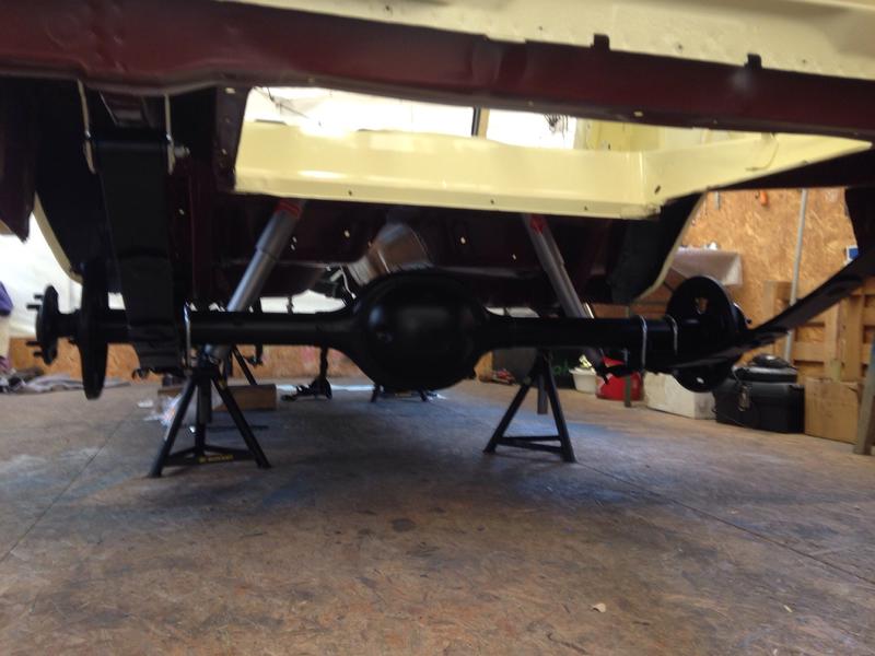

Hier mal wieder ein Lebenszeichen.
Bin mehr oder wenig fleißig am Zusammenschrauben. Hatte in der Woche Urlaub nicht wirklich viel geschafft zumindestens hatte ich mehr erwartet :shock:
Musste noch reichlich Teile sortieren und trotz vieler Fotos und SM teilweise lange überlegen ;)
Hinterachse ist samt Bae-Bel Bushings eingebaut ( nochmal danke an Spinbird für die Hilfe)
Fahrwerk vorne ist auch fast fertig, part Kabel sind drinne, Wischermotor etc.
Habe an mehreren Stellen angefangen,da hier und da Teile fehlen oder falsch sind :cry:

Hi Rainer, sehr cool. Geht voran.
Ein Tipp wegen Wischermotor. Stecke mal die Wischer drauf um zu sehen ob das auch passt. Hab schon gesehen dass der Wischer dann an der Karosserie schleift. :?

Hast Du die Federsättel und die Schäkel hinten verzinkt?
Ich hatte das auch mal angefragt damals bei meinem Verzinker. Hatte aber Bedenken wegen Versprödung. Die meinten dann, das könnte man zwar tempern, aber garantieren wollten sie nix.
Oder ist das nur Lack?
