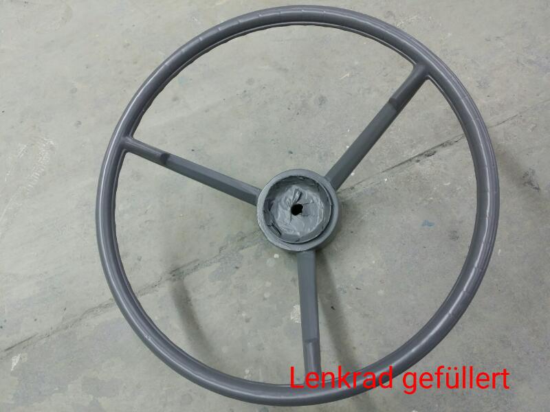

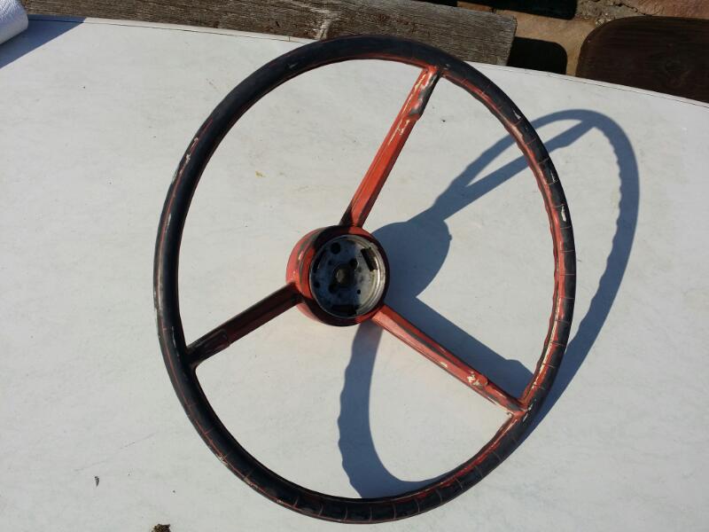

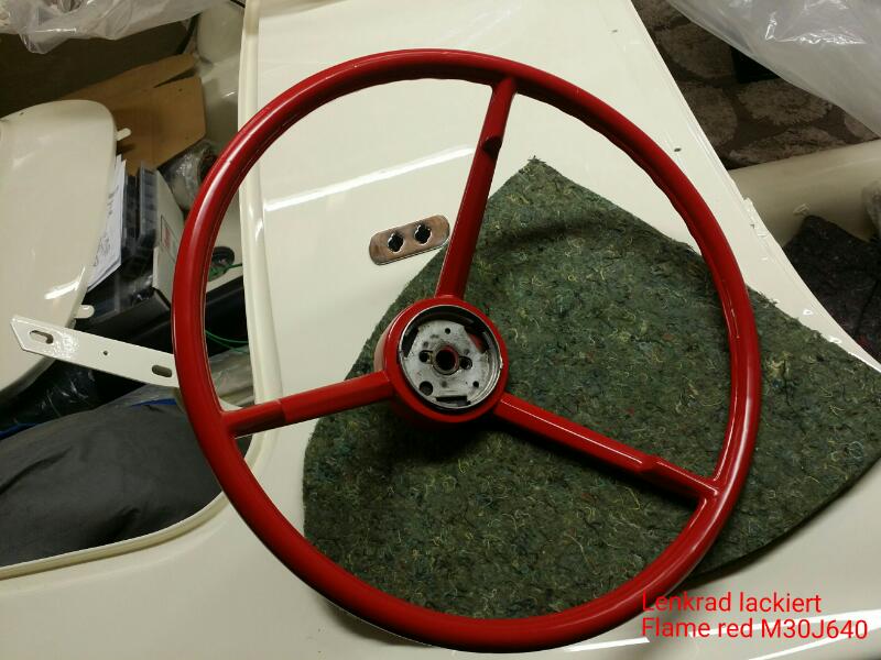

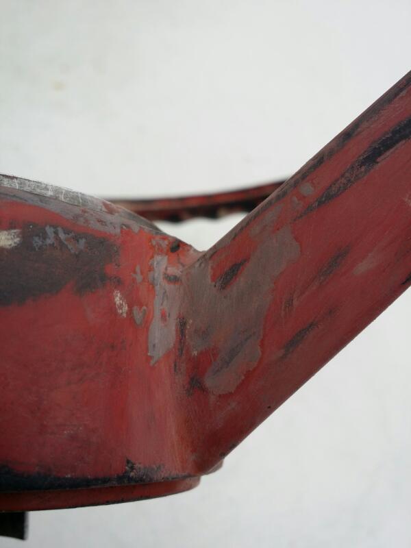

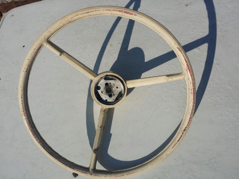

Das Lenkrad ist leider auch nicht mehr schön und wurde wie es aussieht umlackiert.
Nach einer aufwändigen Entlackung habe ich die feinen Risse mit 2 Komponenten-Kleber geschlossen und beigeschliffen.
Nächste Woche sollte diese Baustelle auch fertig sein und wieder wie ursprünglich rot strahlen.
Grüße Sefer

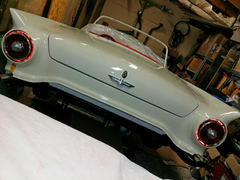

Hallo Wolfgang,
das finde ich auch. Diese imposante Rückansicht hat mich ebenfalls ziemlich angemacht.
In der Kombi mit der hinteren Stoßstange und der Heckflosse verleiht es dem Look eines Düsenfliegers.

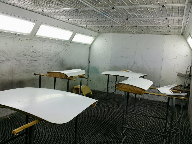

Aktuell wird für Nachschub gesorgt. Die großen Anbauteile dürften soweit fertig lackiert sein.
Vorerst werden Motorhaube und Heckklappe montiert. Die Türen kommen zum Schluss dran, nachdem die Arbeiten am Interior und Softtop abgeschlossen sind, so ist auf jeden Fall der Plan.
Naja, bis dahin scheint bestimm wieder die Sonne. :lol:

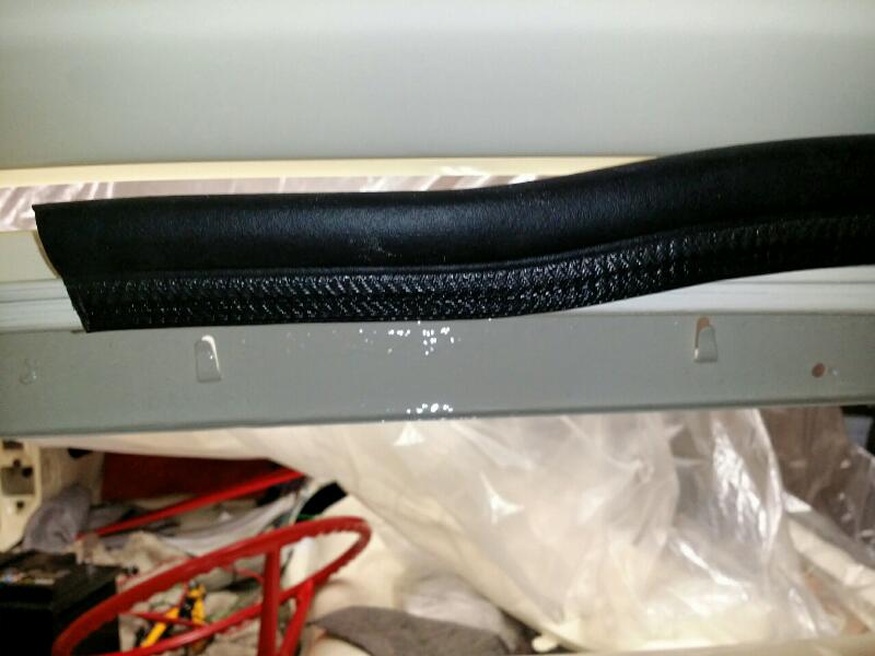

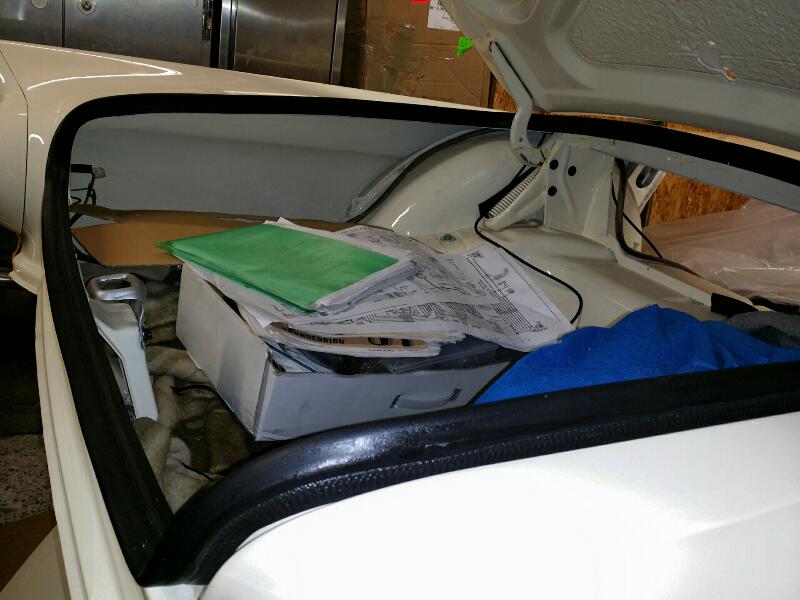

Darüber hinaus werde ich versuchen die Heckklappe anderweitig abzudichten.
Nicht selten wird neben dem Mustang über Wassereinbrüche berichtet, und noch wichtiger finde ich, dass bei geschlossenem Soft- bzw. Hardtop keine betäubenden Abgase in den Innenraum gelangen.
Schaun mer mal ob dem so geht. :D
Wenn es funktioniert, werde ich berichten, ansonsten back to the roots.
Liebe Grüße
Sefer

Die Lackierarbeiten sind größtenteils abgeschlossen,
die Heckklappe ist montiert und der Plan mit der Abdichtung funktioniert einwandfrei.
Die durchgehend gleichbleibende Kante von ca. 4mm am Kofferraum bietet eine hervorragende Fläche zum Klemmen
eines Kantenschutz-Dichtprofils, dementsprechend ist mir die Auswahl relativ leicht gefallen eher zu klemmen, als wie original auf der Heckklappe zu kleben.
Liebe Grüße
Sefer

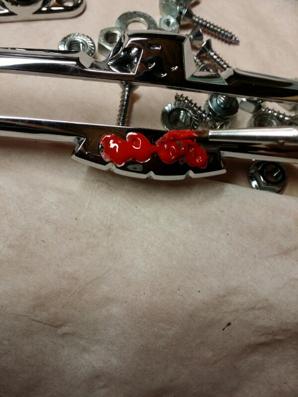

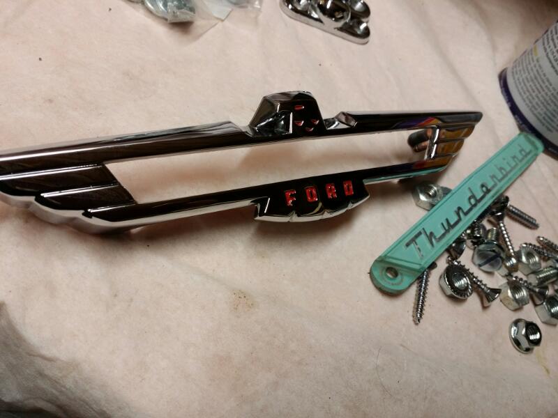

Beiträge: 9145
Re: 1957 Ford Thunderbird
Hi Sefer,
man braucht deine Beiträge ja nicht mehr zu kommentieren,anschauen reicht :D.
Die rote Masse ist aber kein normaler Lack, oder? Kommt mir so pastös vor.
5R09K
Beiträge: 521
Registriert: So 8. Jun 2014, 08:51
Beitrag von 5R09K »
Gude Martin,
richtig erkannt, ist nämlich Flüssiggummi.
Ganz ohne wäre auch Ok, wollte mal testen wie lange das außen hält.
Gruß Sefer
Beiträge: 9145
Aha,und ist das eine 2k-Mixtur oder schon aus der Tube/Dose?
5R09K
Beiträge: 521
Beitrag von 5R09K »

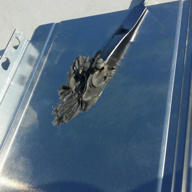

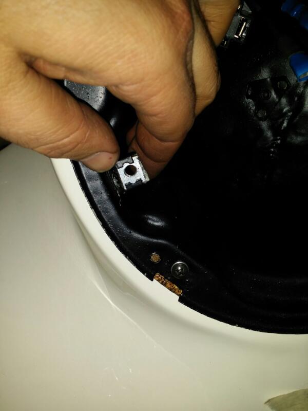

Plasti Dip gibts aus der Dose sowohl zum Sprühen als auch zum Pinseln in versch. Farben.
Wie gesagt, im Außenbereich habe ich noch keine Erfahrung. Wenn es nicht lange hält ist es nicht so tragisch, da sich das Gummi einfach und restlos entfernen läßt.
Gruß Sefer
Anbei ein Pic dazu
