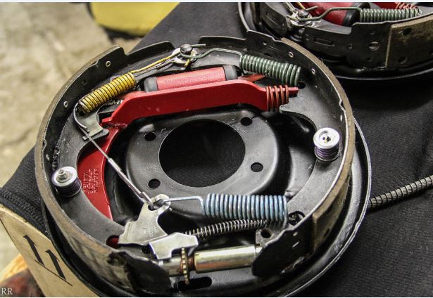

Bin von dieser Arbeit begeistert! - hat sich das mit der Bremsfeder geklärt?
Ralf
Frank
Re: Restaurierung 67er Fastback S-Code
Beitrag von Frank »
Hallo Ralf,
ja. War tatsächlich falsch eingehängt. Danke nochmal fürs "Mitschauen".
Frank
