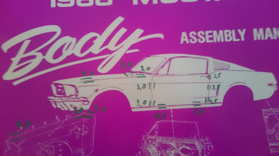

Schöner Fortschritt, schaut gut aus.
Sicher gibt es Spaltmaße beim Mustang, die sind auch gar nicht mal so breit :)
Nur schwankt die Breite des Spaltes im verlauf ein wenig, da war halt nicht so das Augenmerk drauf.
Hier meine mal gemessenen Maße.

Re: Barney's zweiter Frühling (68'er Coupe)
Beitrag von kronos »
Ich hab an meinem 65er bei der Vollrestauration auch die Spaltmaße auf ca. 4mm angepasst und finde, dass sich das gelohnt hat.
Muss mal meinen Thread aktualisieren :D :D

@ Harald:
Wäre schon froh wenn meine Spaltmaße so werden wie deine...
Barney muss sowieso nochmal zum Karosseriebauer. Dann werden wir sehen. Er hat mir schon gesagt das es kein Problem ist alles super genau zu machen. Ist halt alles eine Frage des Geldes...
