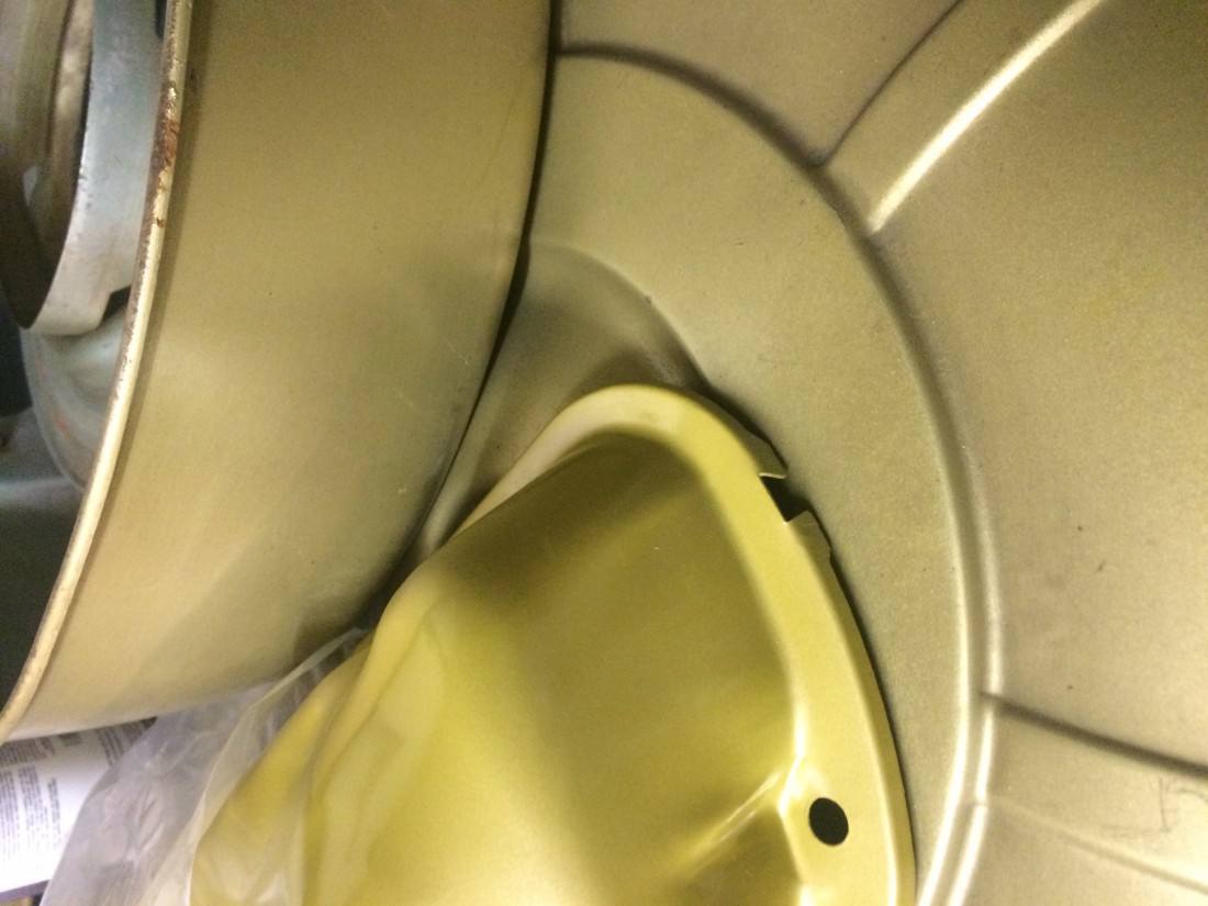

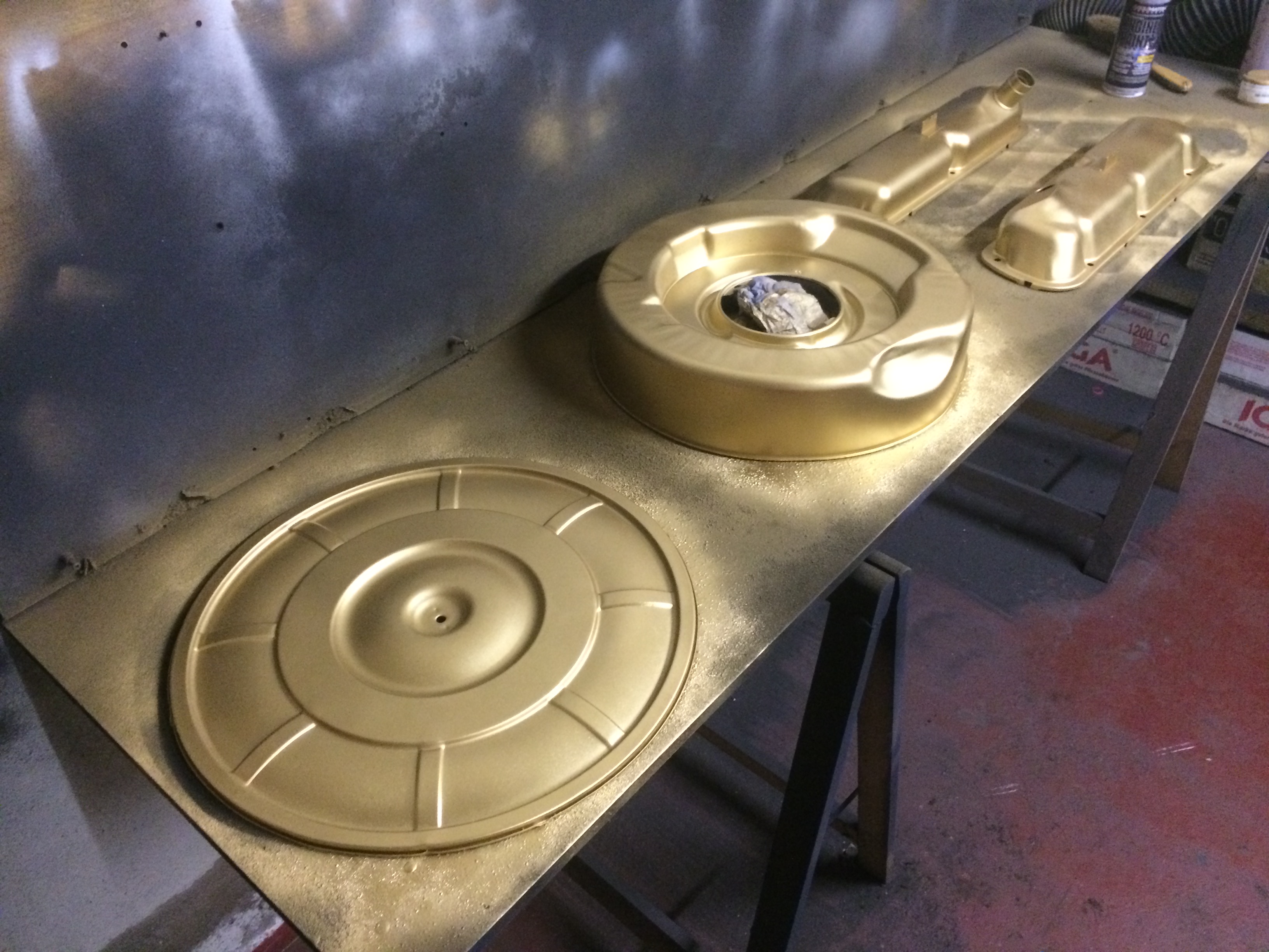

Wieso denn das?

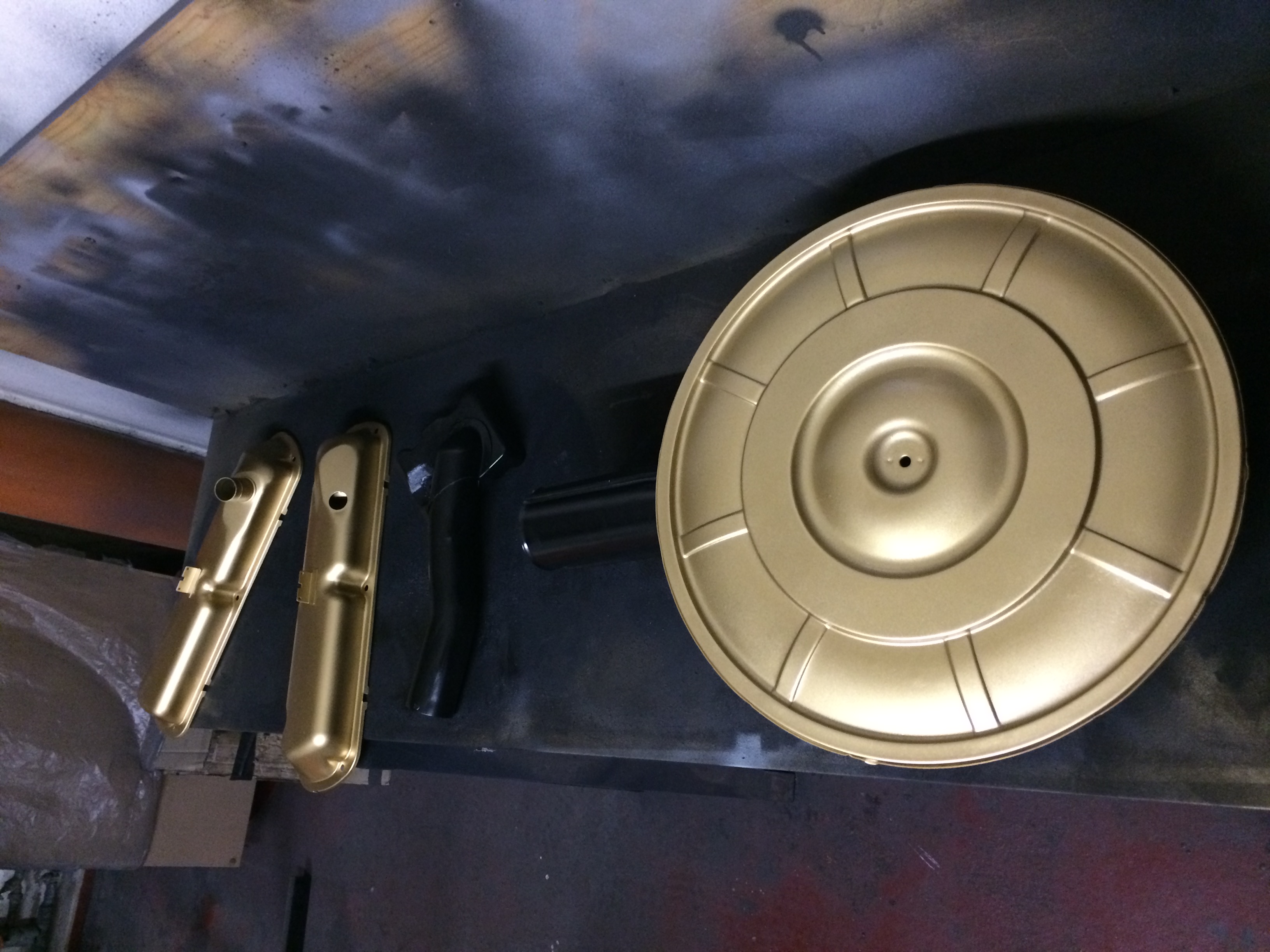

Natürlich kommen die noch runter aber für den Einbau erstmal drauf gelassen. Leider passt die Farbe von den Repros überhaupt nicht. Welche soll ich strahlen? Die Chromteile oder die Reprodeckel?

Brauch ja nur einen Tipp. Innen sollte ein Blech sein wegen dem Dämpfen oder wie war das?

Die repros! die chromteile haben doch auch ne andere Form oder täuscje ich mich da

Stimmt. Die Chromteile sind eckiger. Danke.

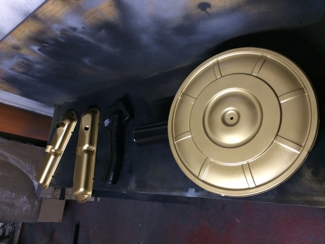

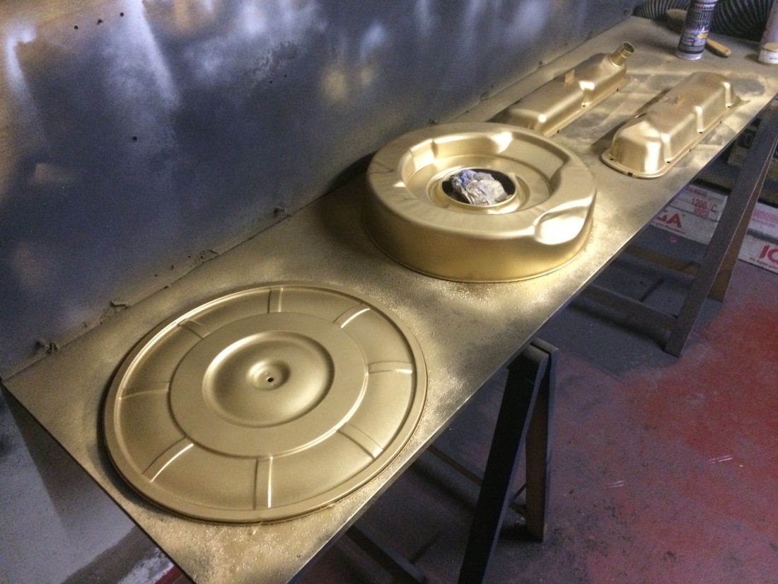

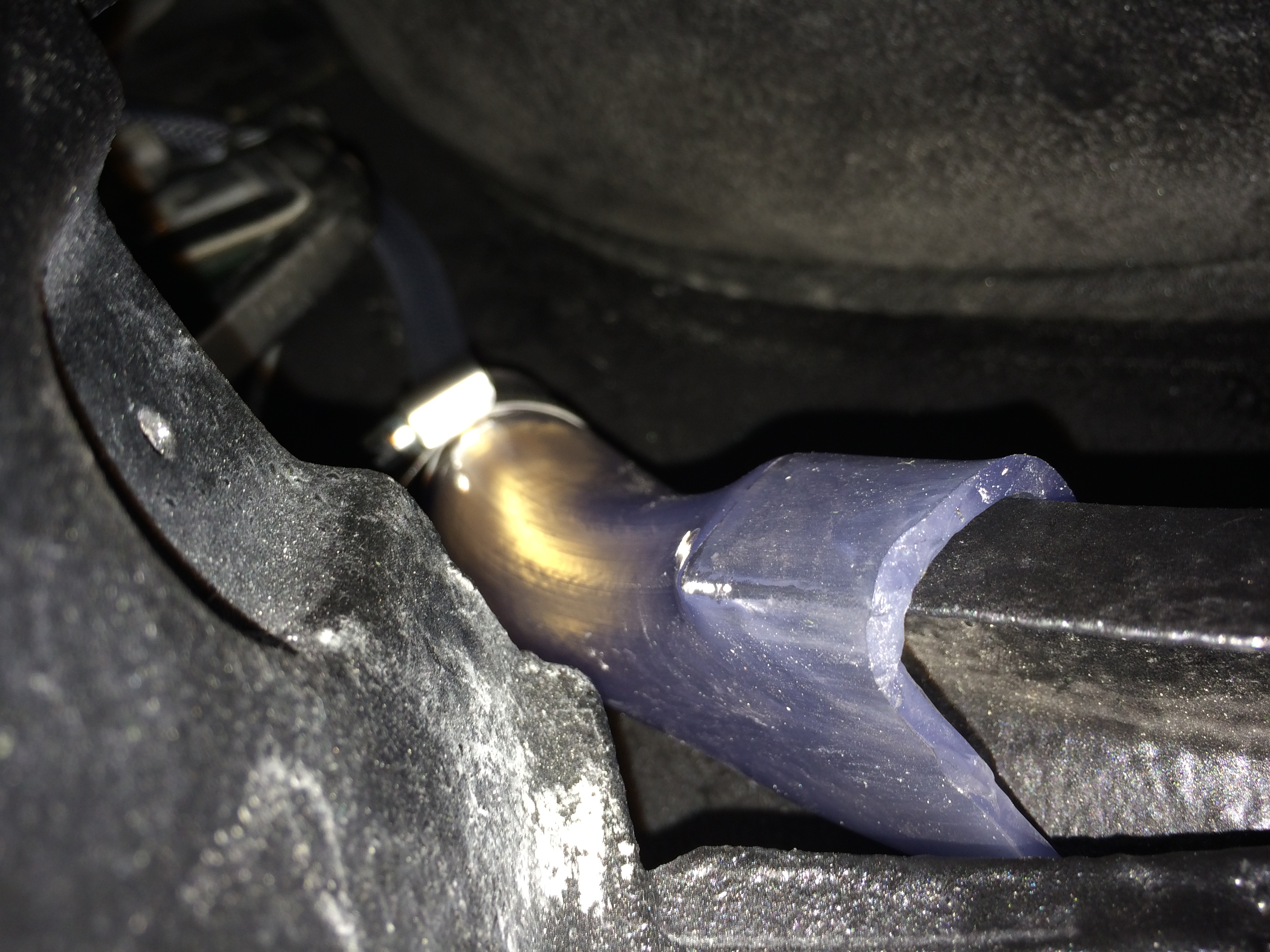

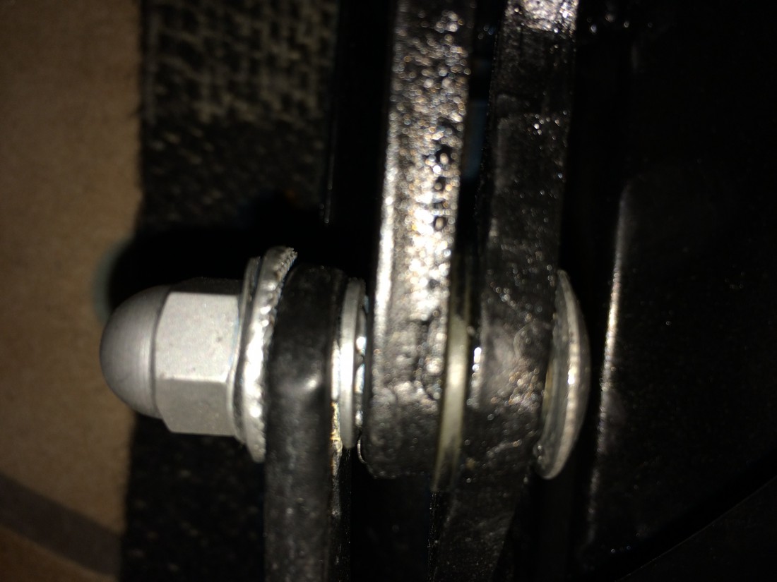

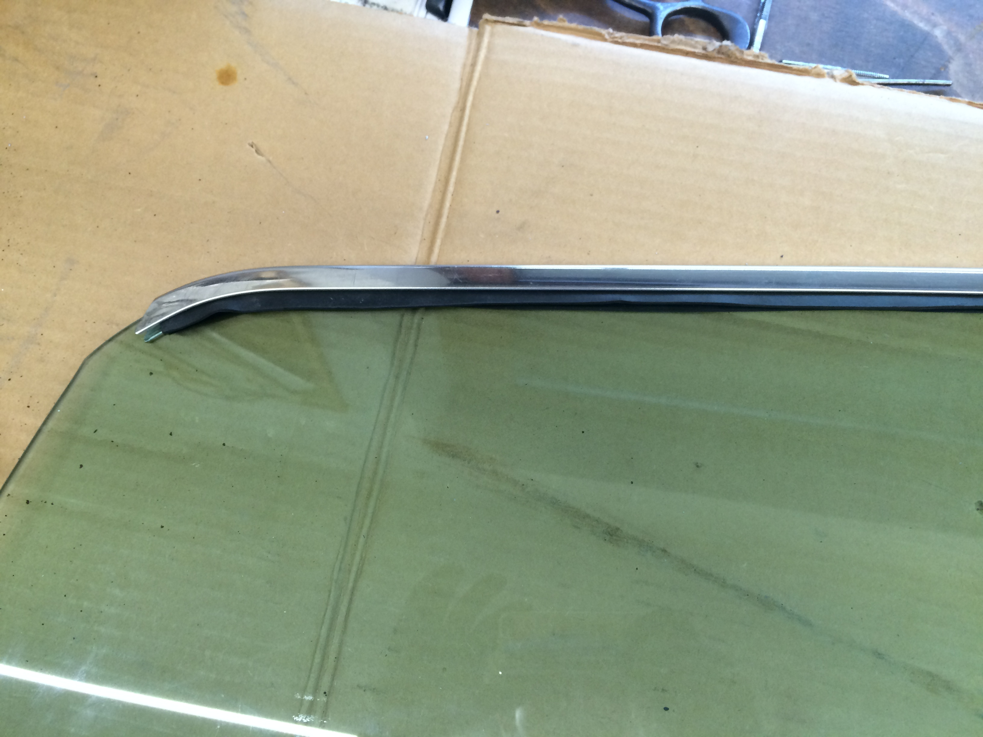

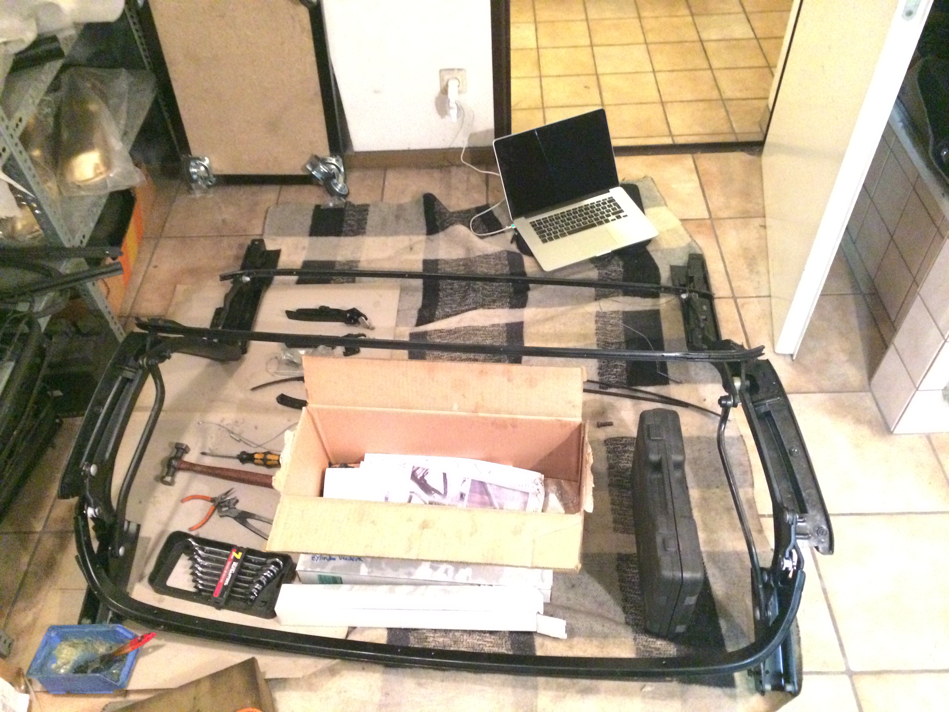

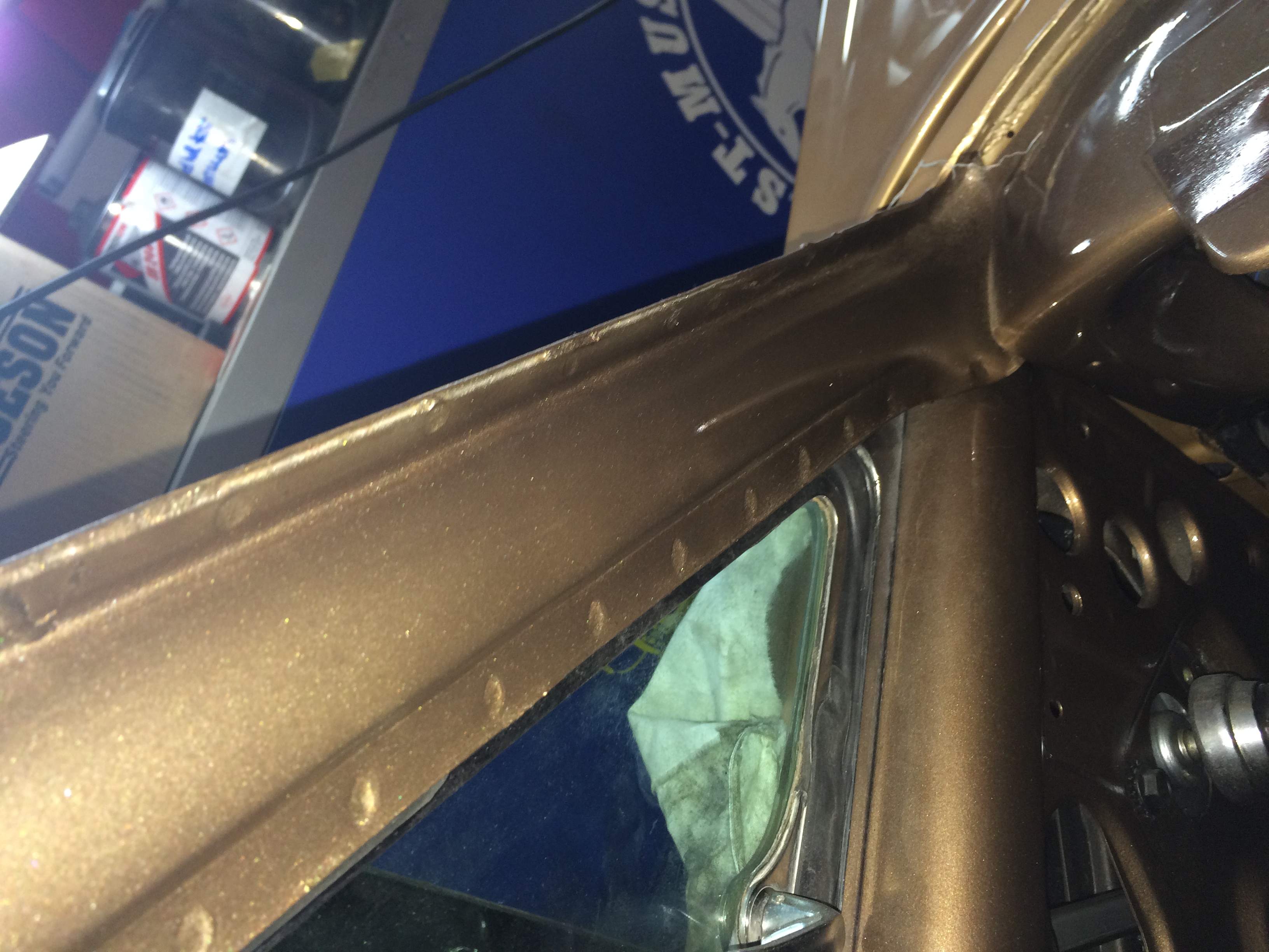

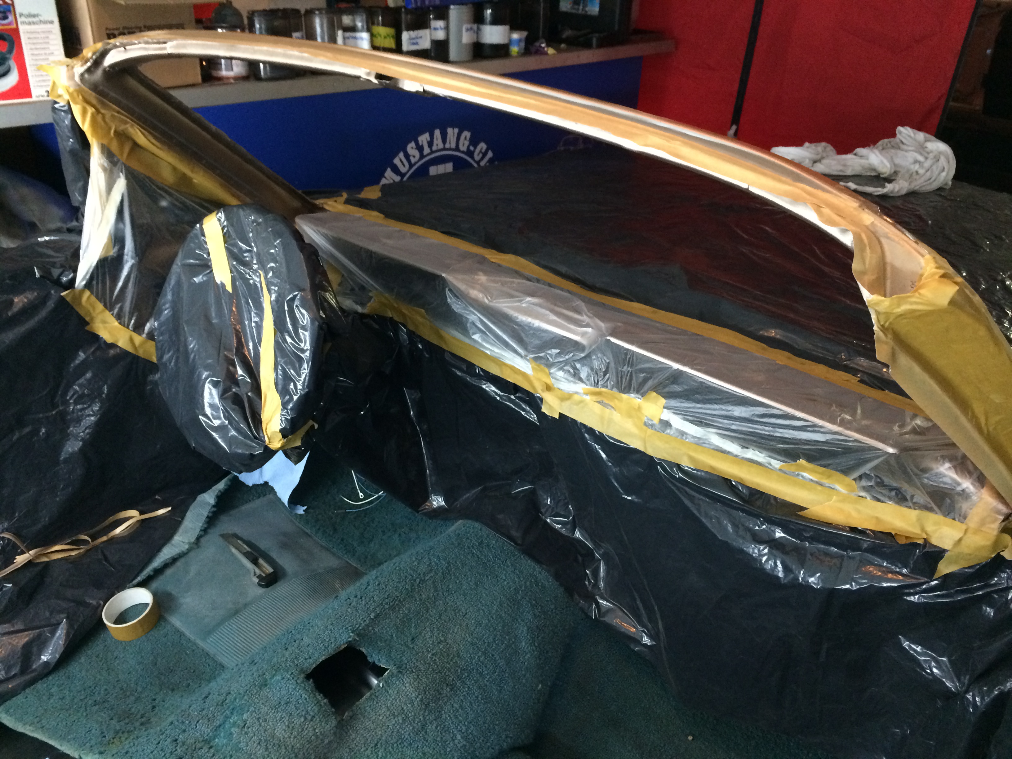

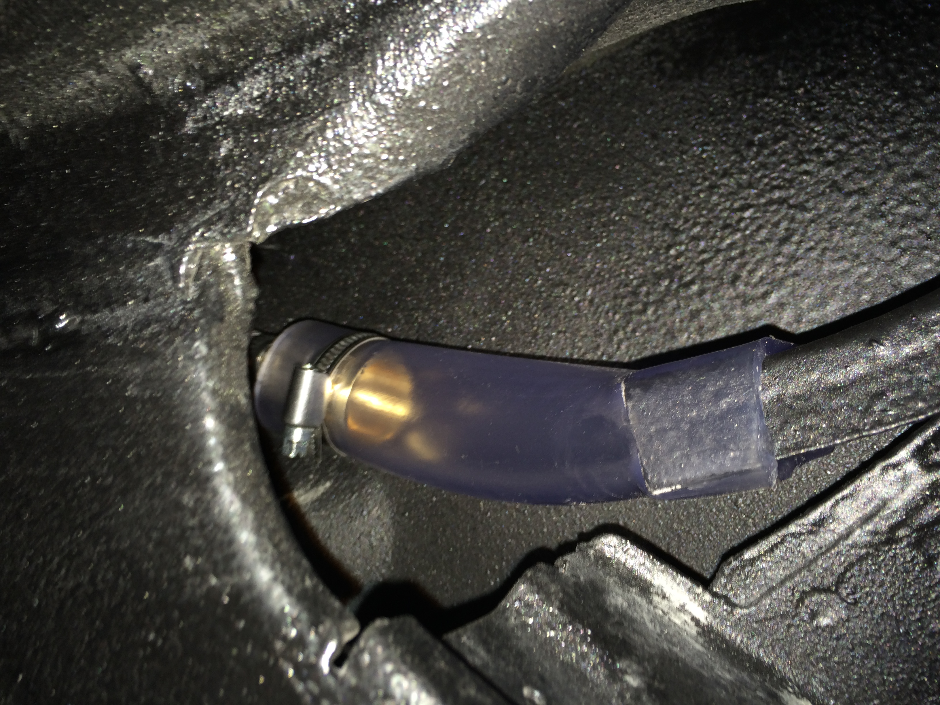

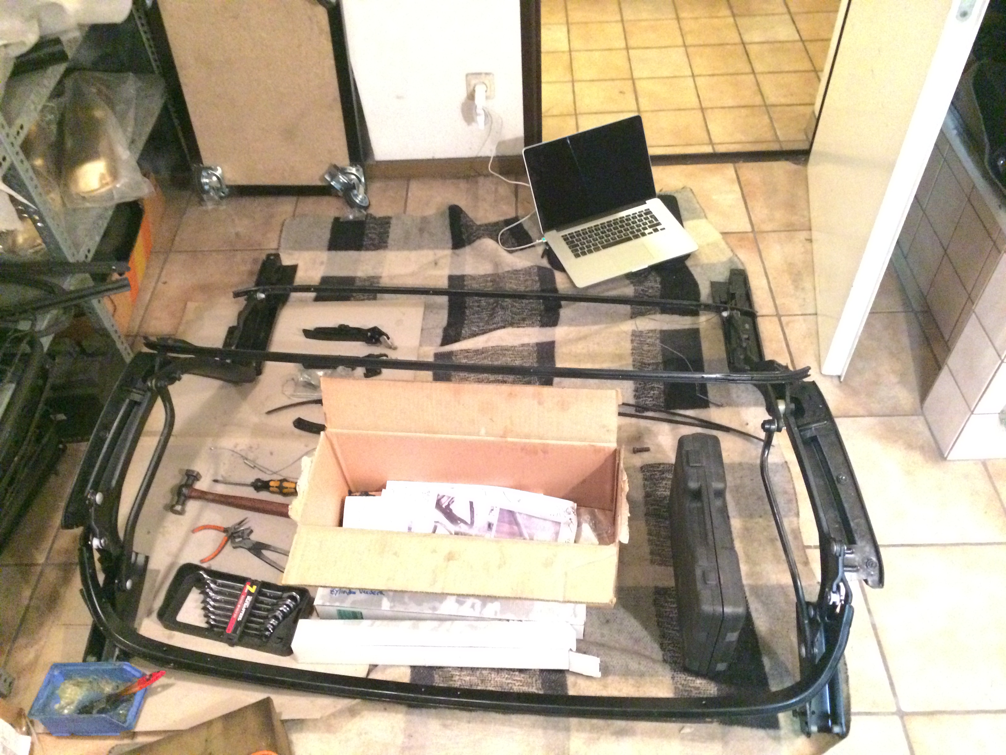

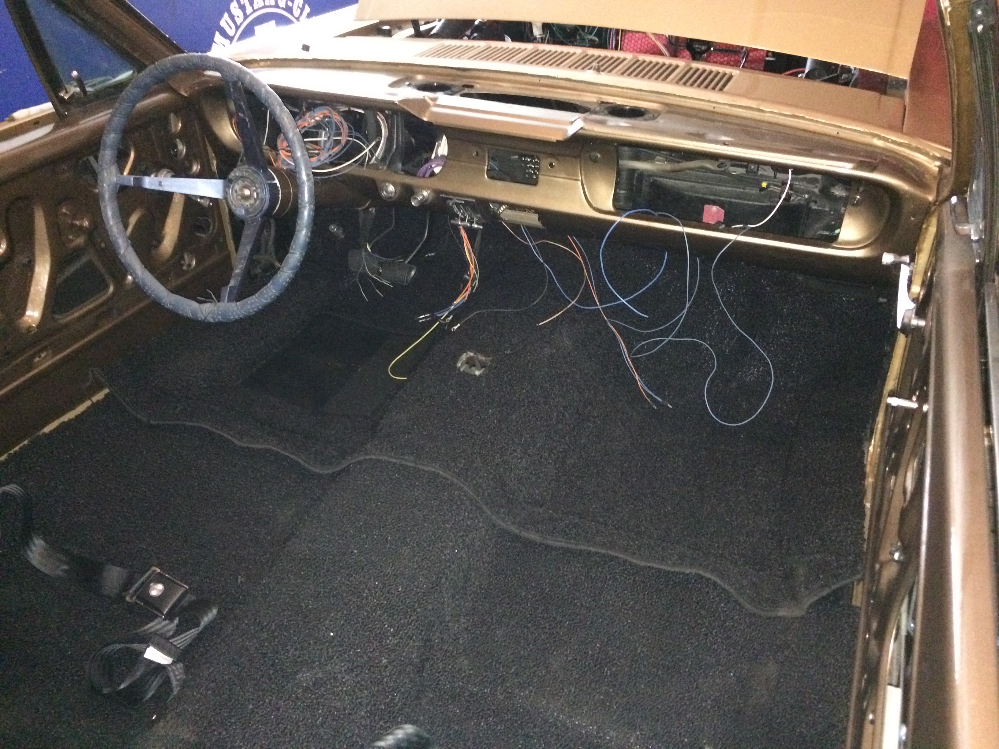

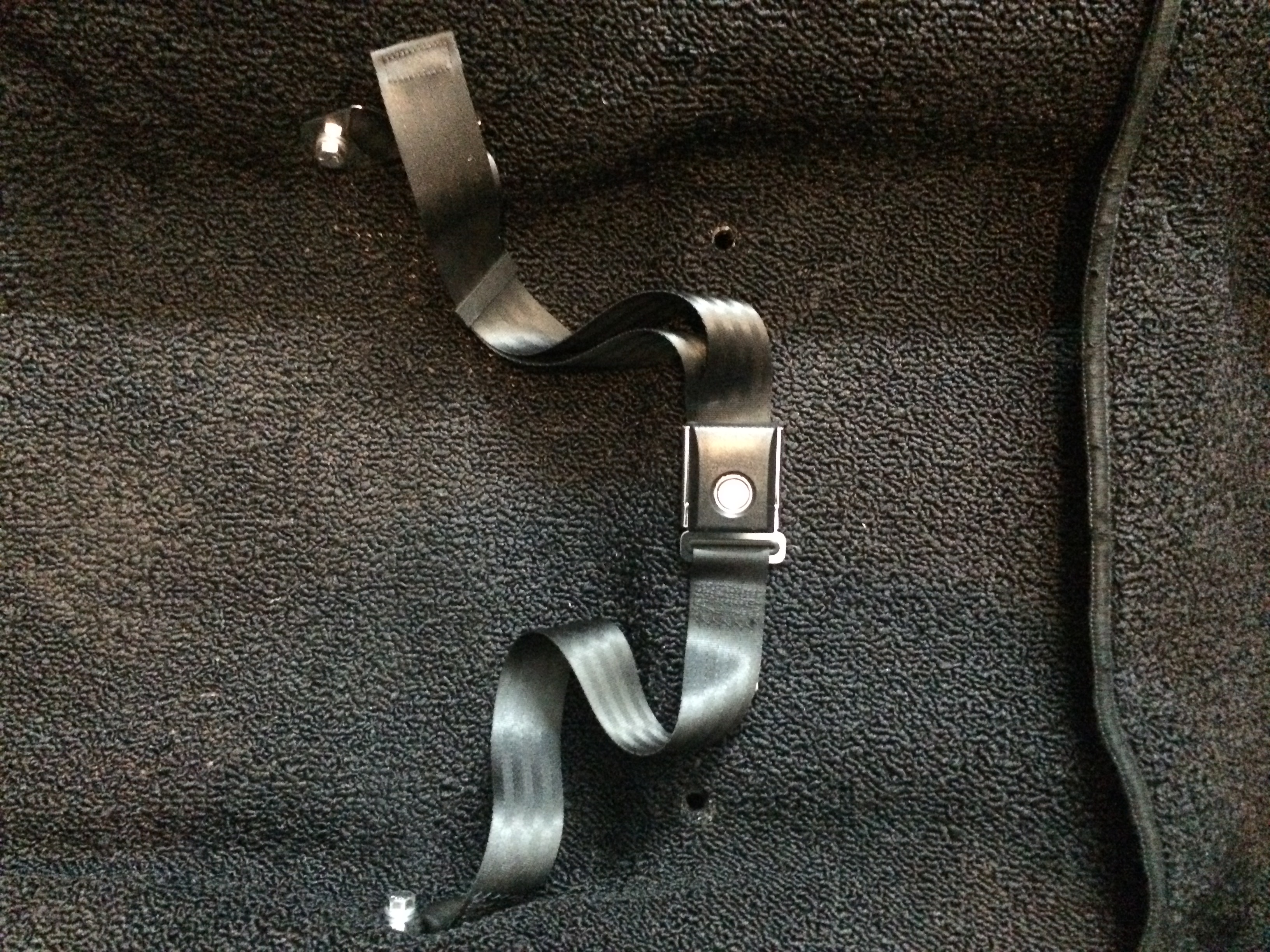

Oh weia seit März nix mehr hier gepostet. Da ha ich doch nochmal ein paar Bilder rein.

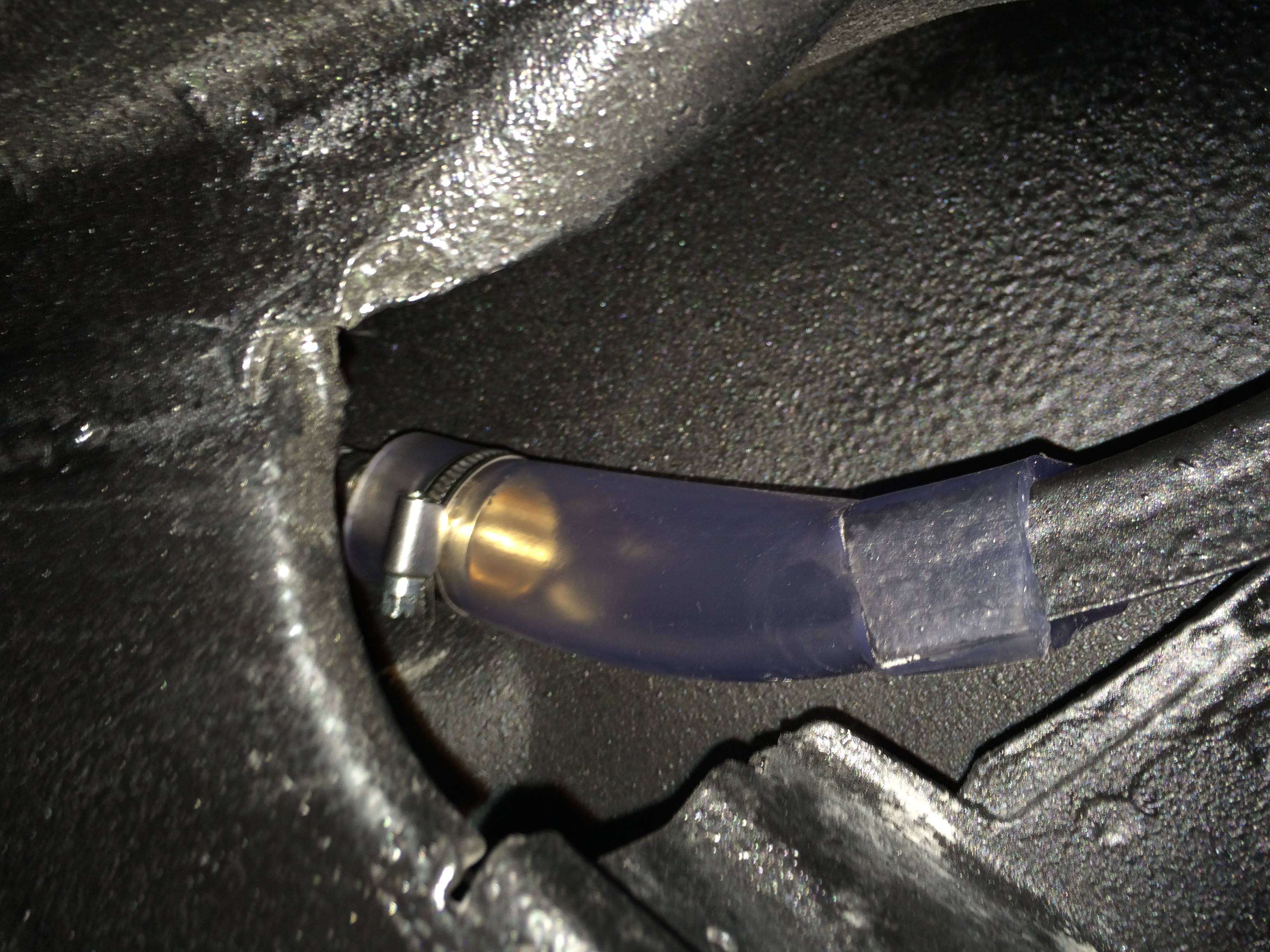

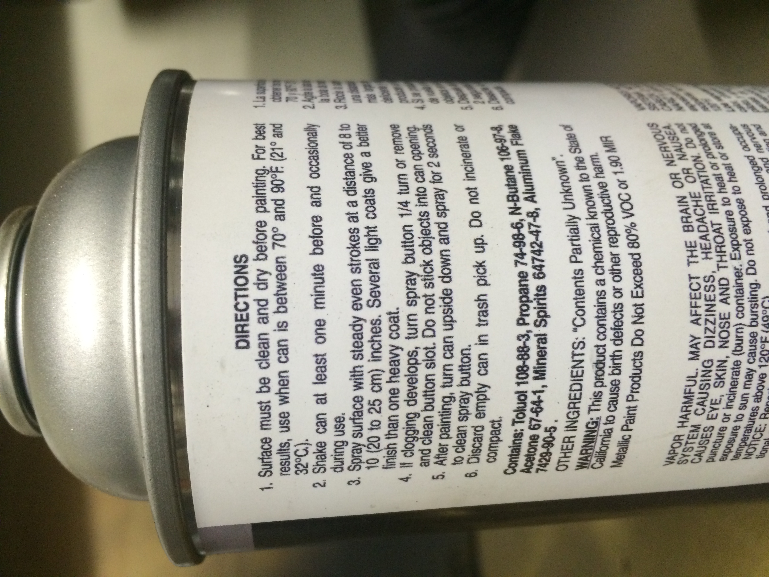

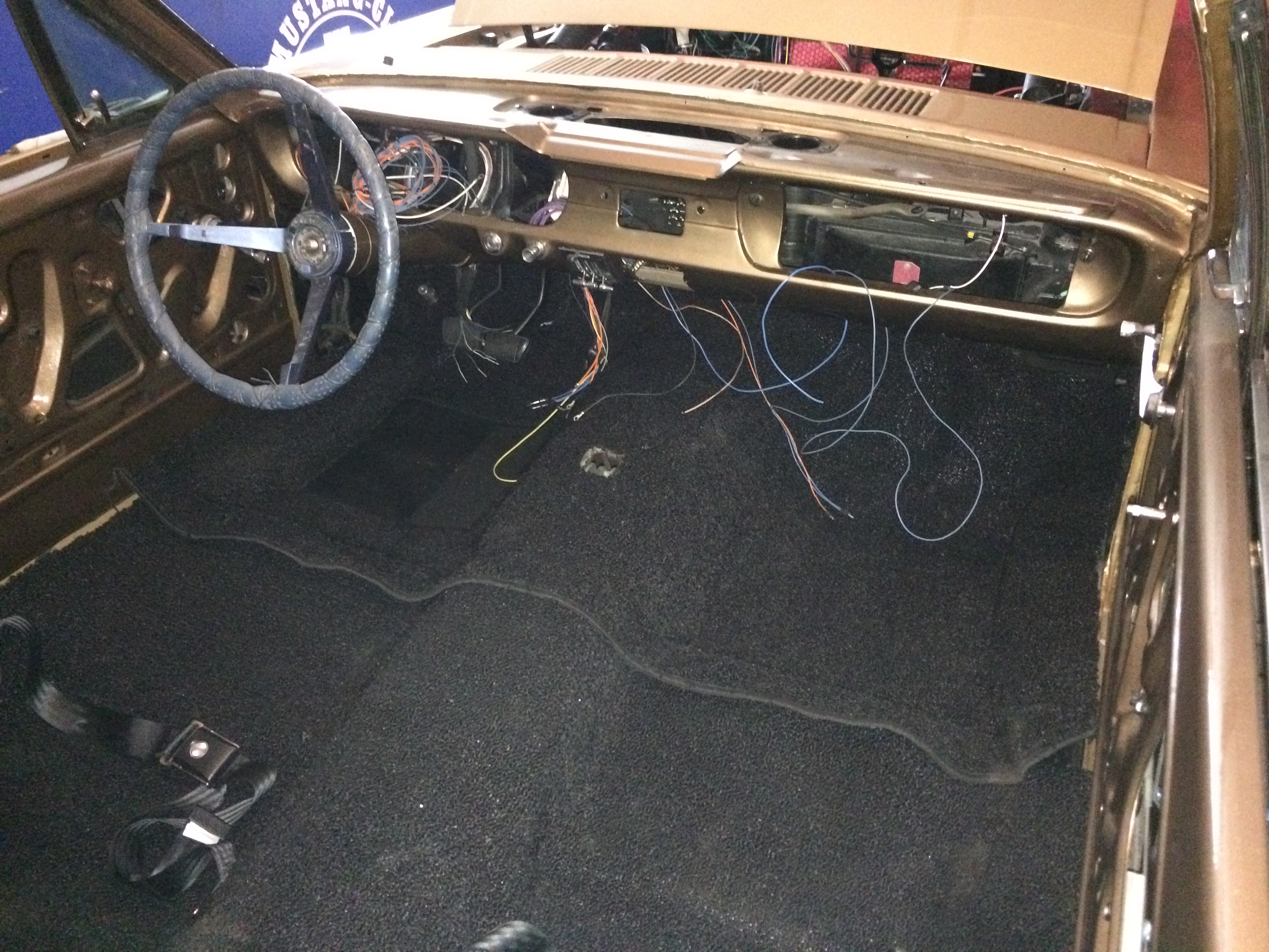

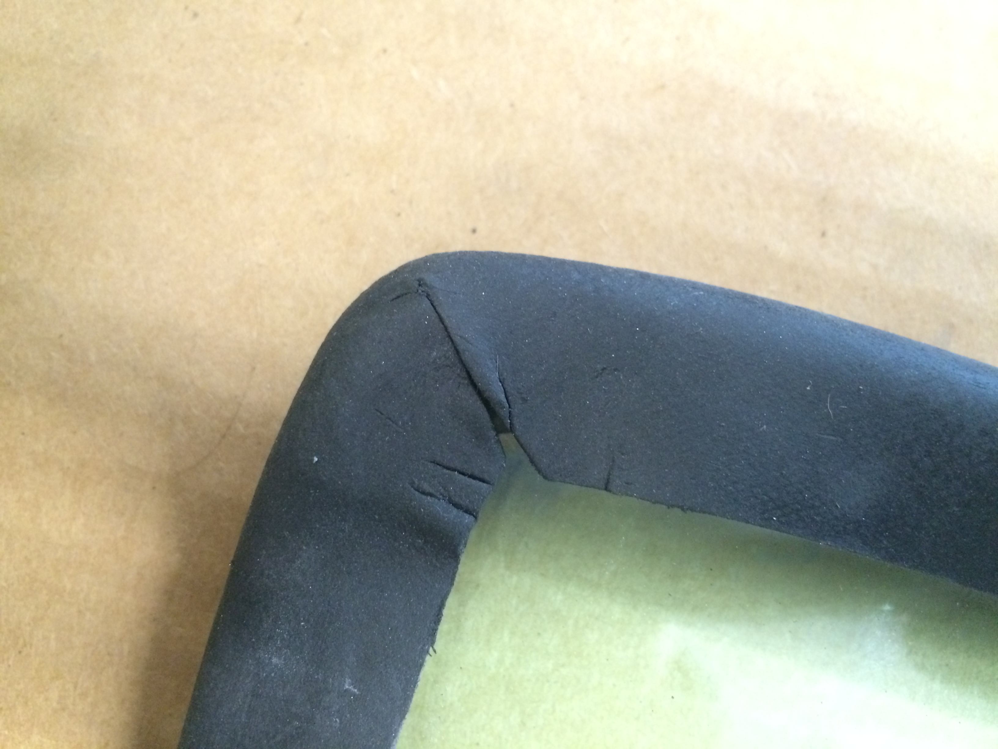

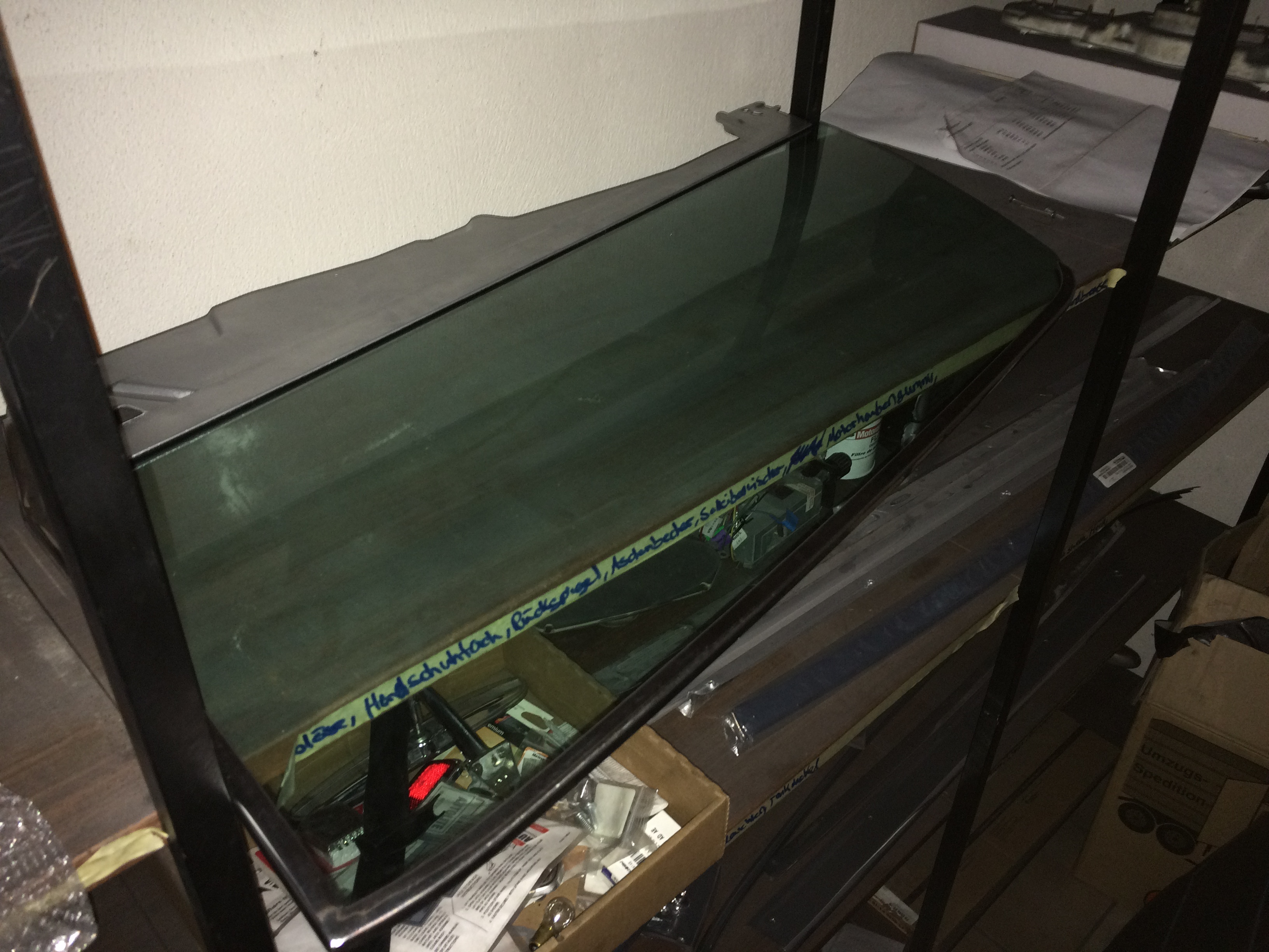

So sahen die Teile nach dem lackieren aus. Da die anderen Probleme mit der Oberfläche hatten, habe ich nochmal mit VHT versiegelt Musste eine neue getönte Scheibe haben und den Rahmen wechseln. Ging recht gut aber man hat schon Angst mit dem Hammer zu arbeiten. Verdeck wieder montiert Gurte montiert und vorab Löcher mit dem Lötkolben gemacht Neuer Teppich Musste mit der Airbrush noch die A-Säule nachlackieren. Hier der Mod von Flo. Die Regenrinne endet dann nicht mehr oben sondern man führt mit einem Schlauch das Wasser von oben direkt nach unten in den Schweller
