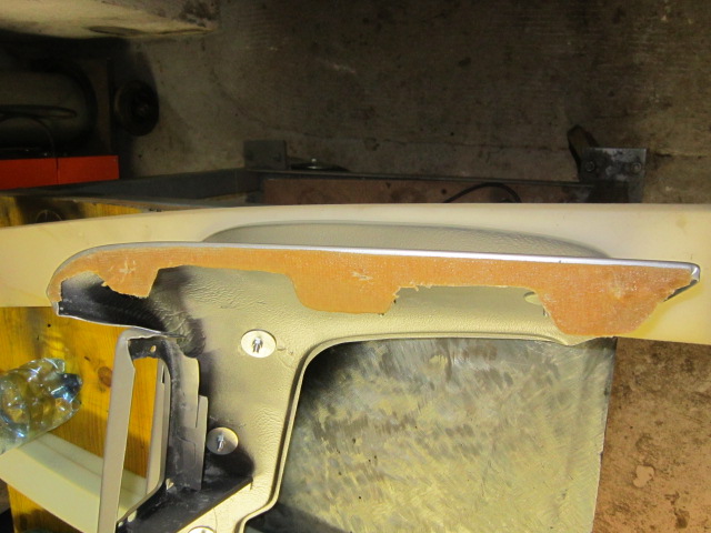

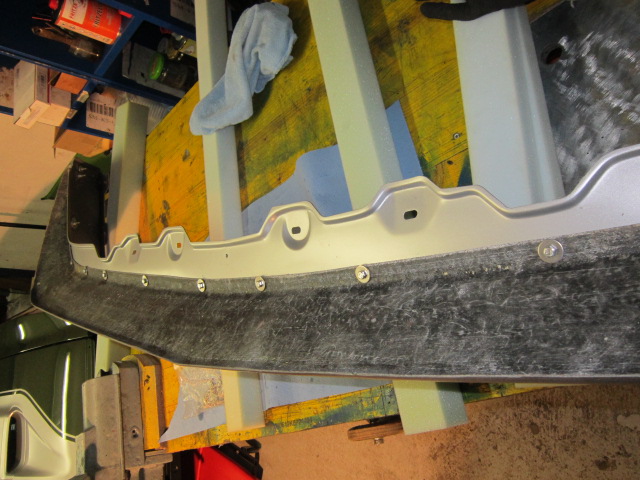

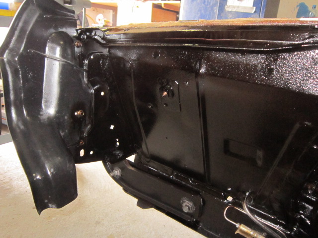

Fender abgenommen; inner Fenders und Fenders mit Wachs versiegelt; Mike Sanders Fettband an der Auflageflache angebracht; Splash shields montiert; Fender wieder rauf; einstellen folgt noch;
hier die Bilder:
hier die Bilder:
- IMG_2493.JPG (147.77 KiB) 1573 mal betrachtet
- IMG_2495.JPG (117.91 KiB) 1573 mal betrachtet

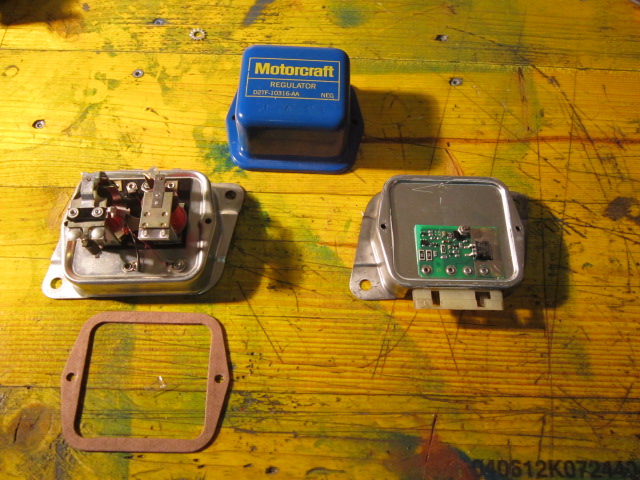

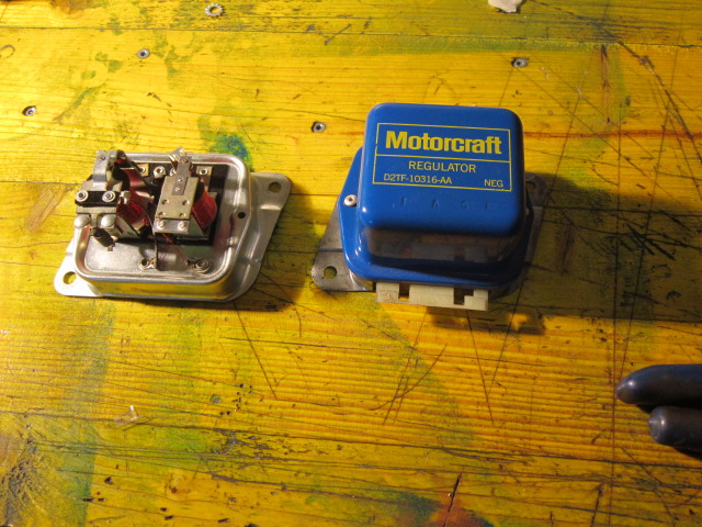

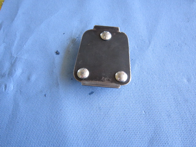

Gehaeuse des mechanischen Reglers auf Grundplatte eines elektronischen getauscht; Nieten ausbohren und durch Nironieten ersetzten:
- IMG_2437.JPG (145.66 KiB) 1572 mal betrachtet
- IMG_2438.JPG (151.79 KiB) 1572 mal betrachtet

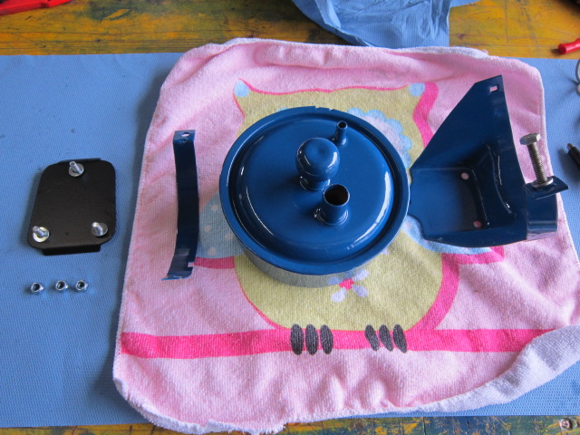

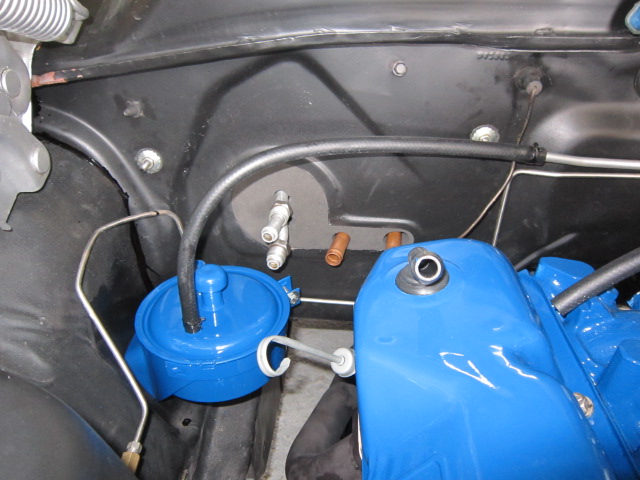

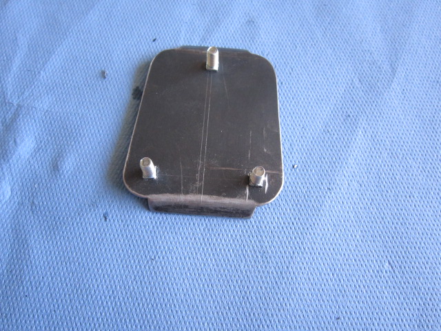

Die Halteplatte vom Coral canister war schon stark verrostet, daher habe ich diese aus 2mm Blech neu angefertigt. Farbe drauf, einbauen und mit 7,5mm Benzinschlauch anschliessen; sollte jemand eine Bezugsquelle fuer den grauen Flexschlauch zum Luftfilter haben, bitte melden.
- IMG_2484.JPG (148.86 KiB) 1571 mal betrachtet
- IMG_2486.JPG (149.74 KiB) 1571 mal betrachtet
- IMG_2488.JPG (141.56 KiB) 1571 mal betrachtet
- IMG_2491.JPG (110.56 KiB) 1571 mal betrachtet

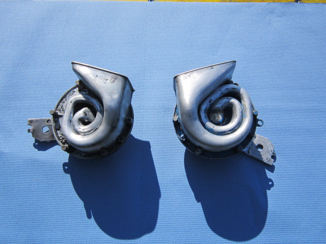

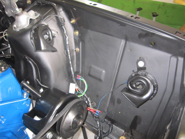

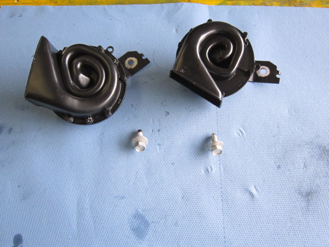

Originale Hupen habe ich bei meinem letzten Trip nach LA erstanden; saeubern; anschleifen und lackieren:
- IMG_2483.JPG (153.97 KiB) 1570 mal betrachtet
- IMG_2487.JPG (148.04 KiB) 1570 mal betrachtet
- IMG_2489.JPG (114.08 KiB) 1570 mal betrachtet

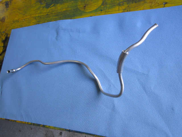

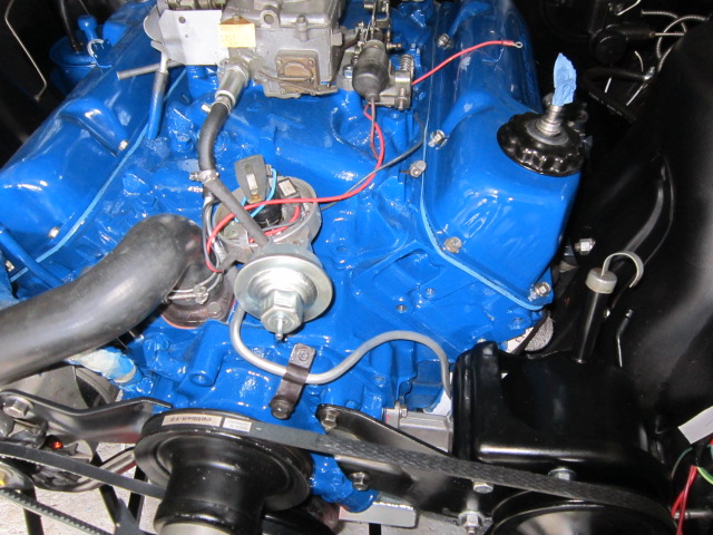

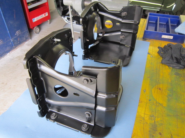

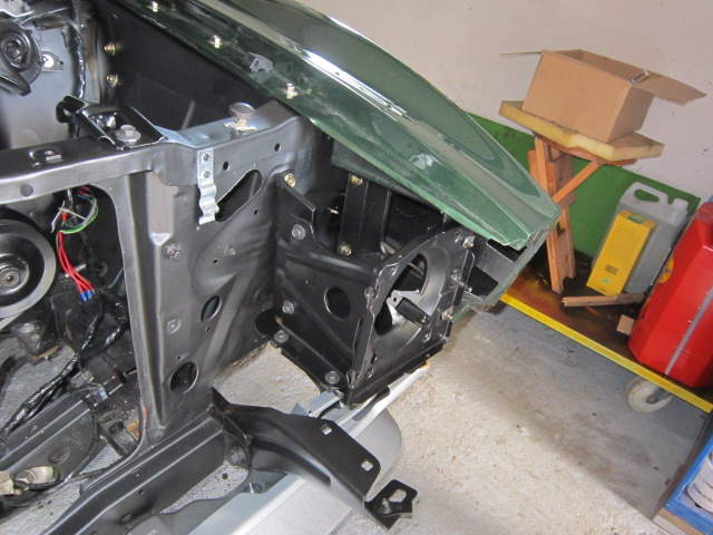

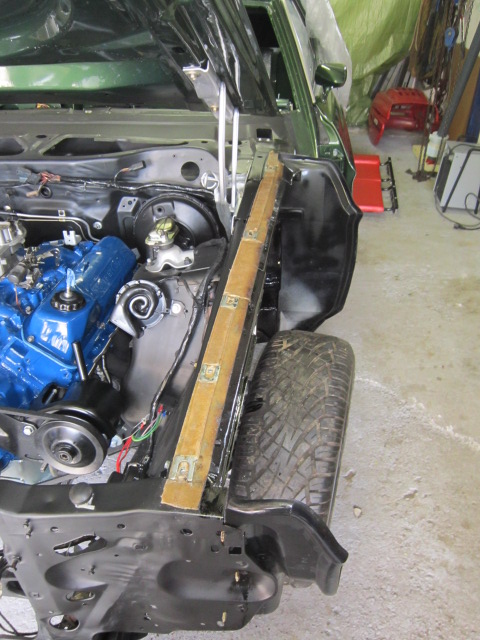

Zum Wochenende habe ich mir eine neue Benzinleitung gebogen, das Aftermarket Klumpert war wieder einmal fuer die Muelltonne...zusaetzlich wurde noch eine Halterung an der Wasserpumpe ge- und verbaut. Diese sitzt, passt und hat Luft!
Scheinwerferhalterungen zusammengeschraubt und lose eingebaut.
Front valance mit Mike Sanders Dichtband versehen und an die Karosse geschraubt.

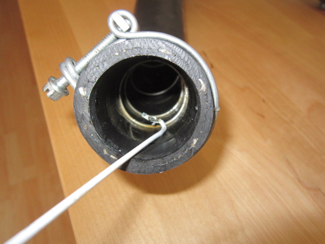

Bekanntlich benoetigt der 351c im unteren Kuehlerschlauch eine Spiralfeder. Mit Silkonspray und einem zurechtgebogenen Kleiderhaken laesst sich die Spiralfeder recht einfach einfuehren.
Hier die Bilder:
Hier die Bilder:
- IMG_2496.JPG (136.23 KiB) 1489 mal betrachtet
- IMG_2504.JPG (146.33 KiB) 1489 mal betrachtet
- IMG_2497.JPG (128.98 KiB) 1489 mal betrachtet
- IMG_2500.JPG (107.78 KiB) 1489 mal betrachtet
- IMG_2503.JPG (123.18 KiB) 1489 mal betrachtet
- IMG_2510.JPG (129.28 KiB) 1489 mal betrachtet
- IMG_2513.JPG (89.92 KiB) 1489 mal betrachtet

Servusmachmeter1 hat geschrieben:Frohe Ostern Gemeinde!
Metall-Benzinleitung so nah am Motor is grad nit gut.
Is aber nur meine Meinung.
Sonst Saubere Arbeit.
gruß
Franz
machmeter1
- Beiträge: 643
Re: 72er Mach1
Hi Franz, ich habe rundum gut 20mm Luft zum Motor, ausserdem ist die Leitung genau hinter dem Fan.
