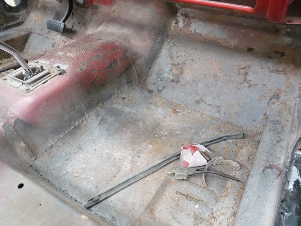

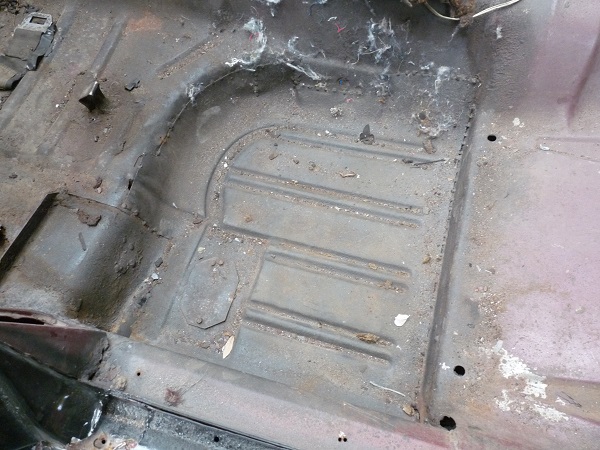

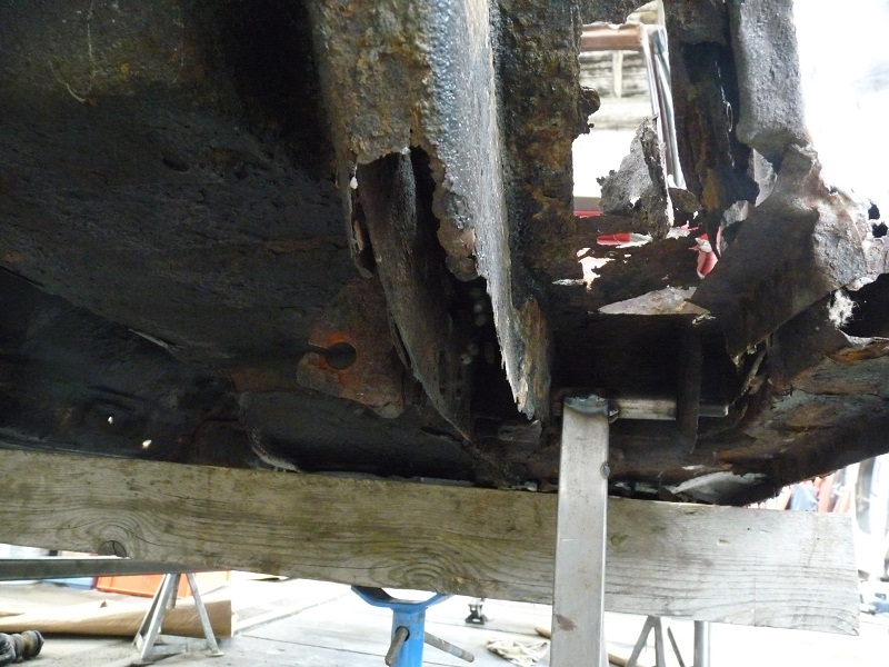

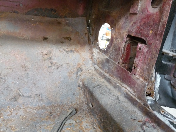

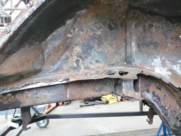

Überall nur Flickwerk
Es war soweit das der erste Gedanke wider hochkam "ich rufe den Örtlichen Schrotthändler an er soll Ihn holen"
Der Verfall
Der Verfall
Nicht mal ebengeschliffen oder abgedichtet weder Grundiert. NIRGENSS

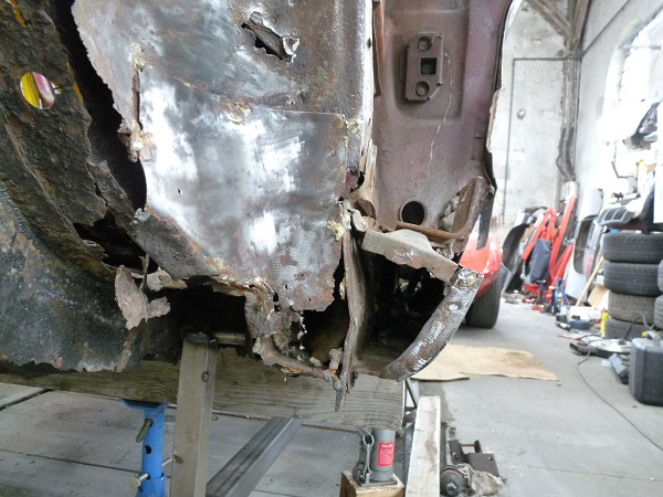

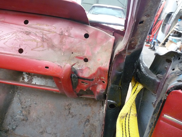

Und es kam noch eine Überraschung zu Tage A-Säule re hatte wohl mal eine abbekommen natürlich von den Ami´s geschickt vertuscht

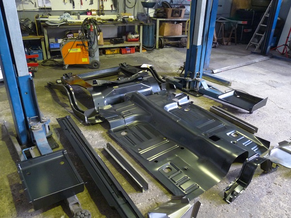

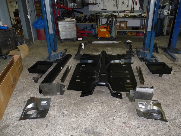

die letzten Bilder zeigen eine kleine Auswahl meiner bestellten bleche.
