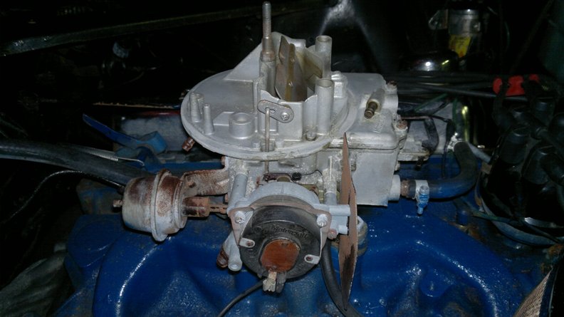

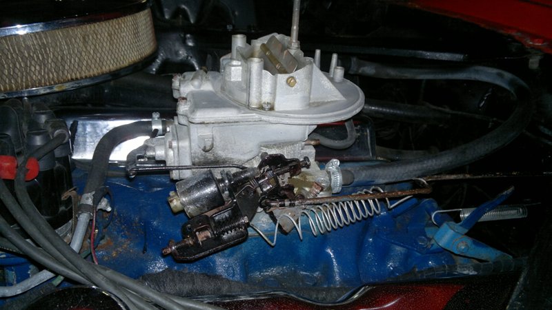

Hab jetzt 2 Bilder vom Vergaser gemacht.
Kaltstart ist mittlerweile ein Graus. Geht die ersten 3 Minuten immer wieder aus wenn ich kein Gas geben. Dann läuft er aber stabil.

Mit deinem Standgas wenn er kalt ist, schaumal, das sieht aus wie eine Rasterscheibe auf deinem letzten Bild, wenn der Joke zu geht müsste die Rasterscheibe eigentlich sich verdrehen und dem Vergaser etwas mer standgas verpassen indem der Drosselklappenanschlag durch die Rasterscheibe früher anschlägt.
Funktioniert der Joke überhaupt wenns kalt is ?

Hallo Markus,
meinst due das schwarze Teil mit Motorcraft drauf und einem angeschlossenen Kabel? da sind verschriedene Striche. Das Teil empfand ich als zu locker und hab die Schrauben etwas nachgezogen. Beweglich ist es zwar trotzdem noch aber vielleicht war das der Fehler.
Hatte hier irgendwie gelesen dass man damit den Kaltstart einstellen kann und habe es etwas gedreht und dann bisschen festgezogen. Sonst löse ich die drei Schrauben wieder. Auch kein Problem. Standgas hab ich ja auch schon angehoben und will ich wieder zurück drehen.

Ahhhh !
Daliegt das Problem,
In dem schwarzen runden Gehäuse ist eine Bimetall Feder die den Joke Deckel je nach Thempratur justiert.
Zum Einstellen verdreht man das gesamte gehäuse durch öffnen der drei kreuzschlitz schräbchen.
