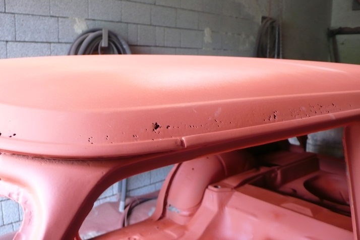

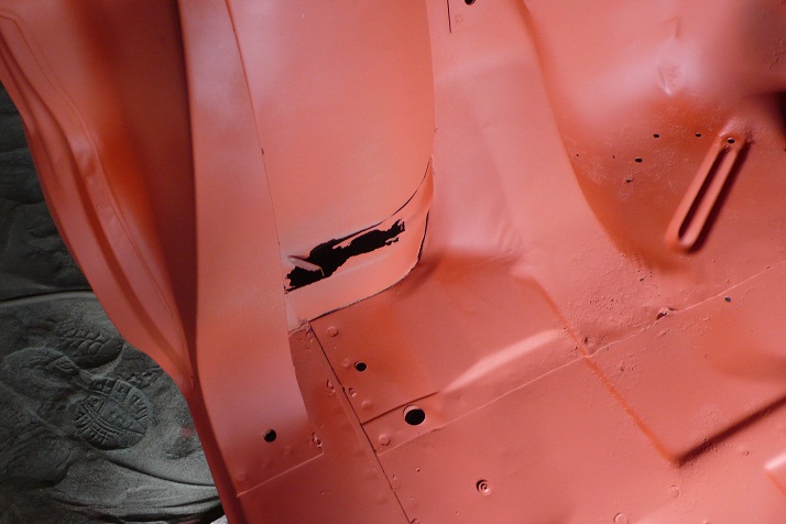

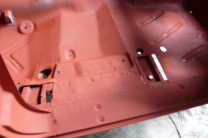

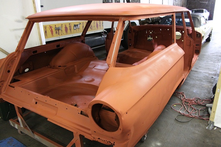

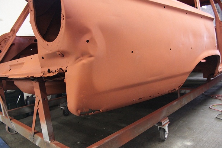

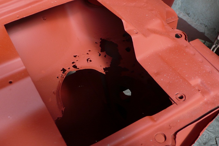

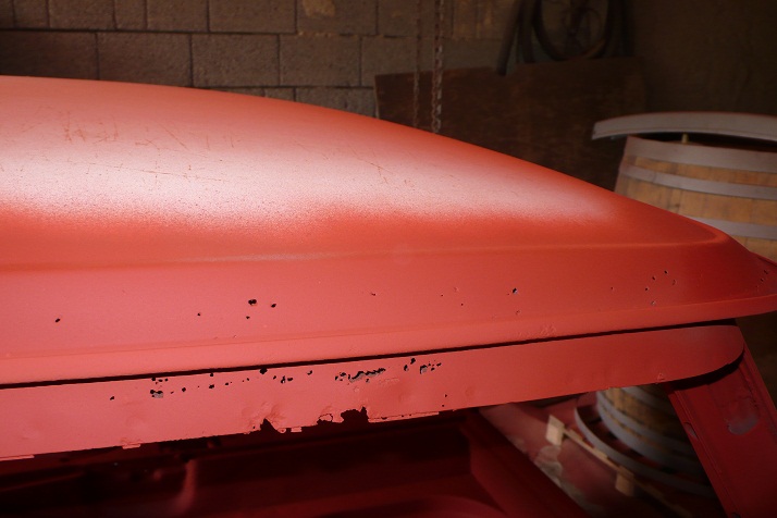

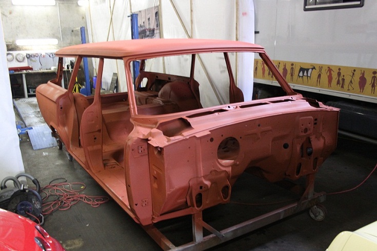

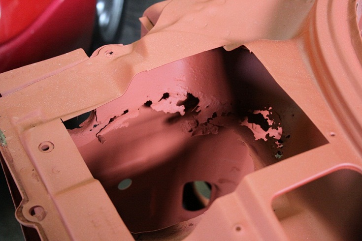

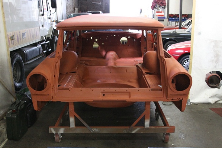

Ja, wenn der Verkäufer den Text ernst gemeint hat, dann hat er wirklich einen verschobenen Sinn für die Realität. Wie auch immer, letzte Woche ist die Karosserie vom Sandstrahler gekommen. Hier ein paar Bilder, wie man sieht, steht mir hier erst die wahre Herausforderung ins Haus :-)

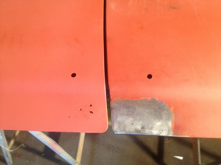

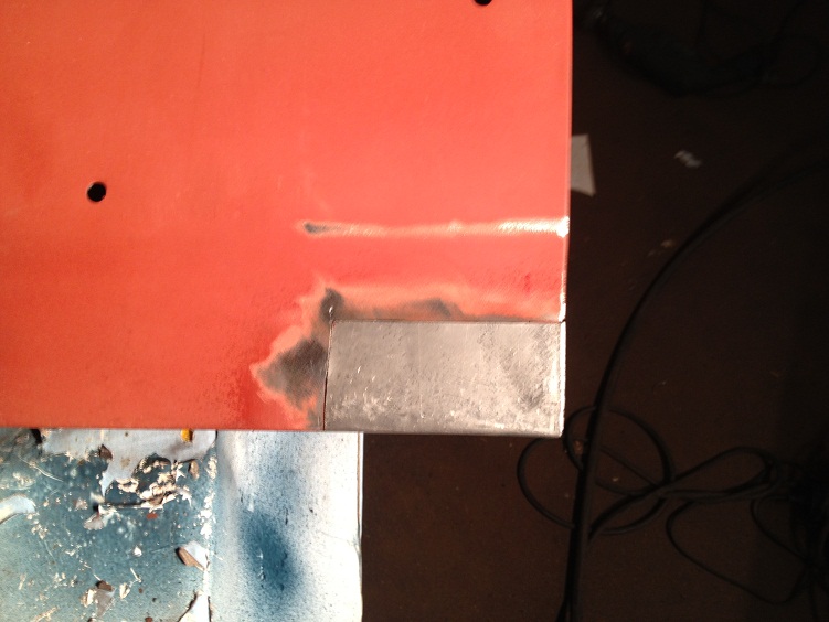

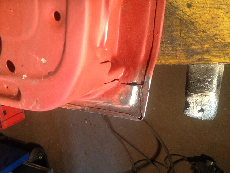

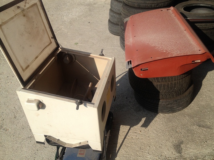

Schön langsam nähere ich mich mit meinem Bericht dem aktuellen Stand. Die Türen waren nicht allzu schlecht. im Wesentlichen sind es nur jeweils die unteren Ecken, die vom Rost betroffen waren. Ich habe die Ecken alle herausgetrennt und den Innenteil entrostet (dafür habe ich meine Sandstrahlbox zweckentfremdet :-)) Danach habe ich kleine Ersatzbleche angefertigt und auch versucht den Falz so original wie möglich nachzuferitgen. Ich denke, dass man auch an der Rückseite nach der Lackierung nichts mehr sehen wird.
Derzeit bin ich an der Heckklappe am arbeiten, bisher die schwierigste Aufgabe....
lg Martin
