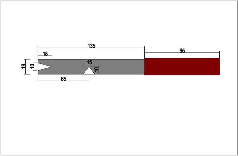

@66con: hab das eigentlich Pi mal d mal Auge gemacht. Einfach den Abstand der kurzen Seite ungefähr eingehalten. Eigentlich wollte ich statt der Kerbe in der Mitte ein Bohrung machen, das ist aber bei einer gehärteten Feile nicht möglich

Danke. Wie hättest du mit einen Loch später wieder raus bekommen?

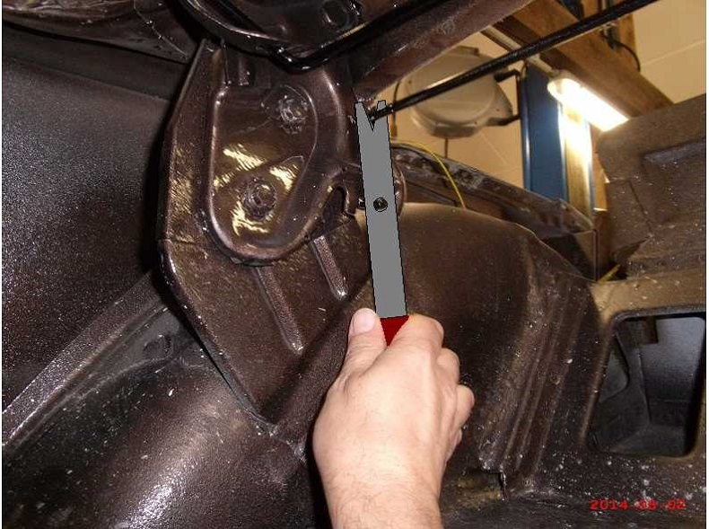

wenn in der Mitte ein Loch ist kannst du das Teil ganz einfach wieder abnehmen. Ist vielleicht noch ein wenig sicherer.
Hier mal ne einfache Fotomontage:

Hatte irgendwie zwei Stangen im Kopf. Klar. Sorry
Markus das Teil nehme ich bei der Getriebeüberholung mit.

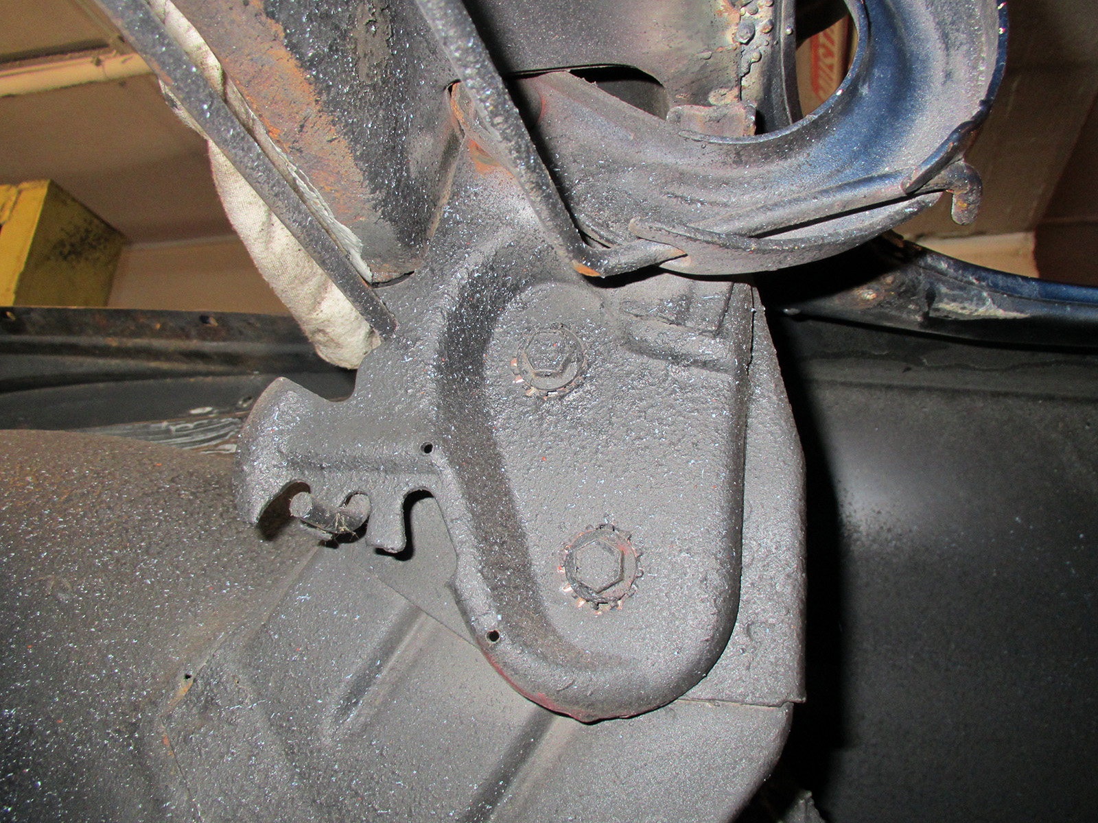

Weiß einer ob beim 65er die drei Raststellen nicht vorhanden sind? Ist das so richtig oder hab ich da was aus einem anderen Auto?
Hab leider nur von meinem 66er das Bild mit den Nasen:

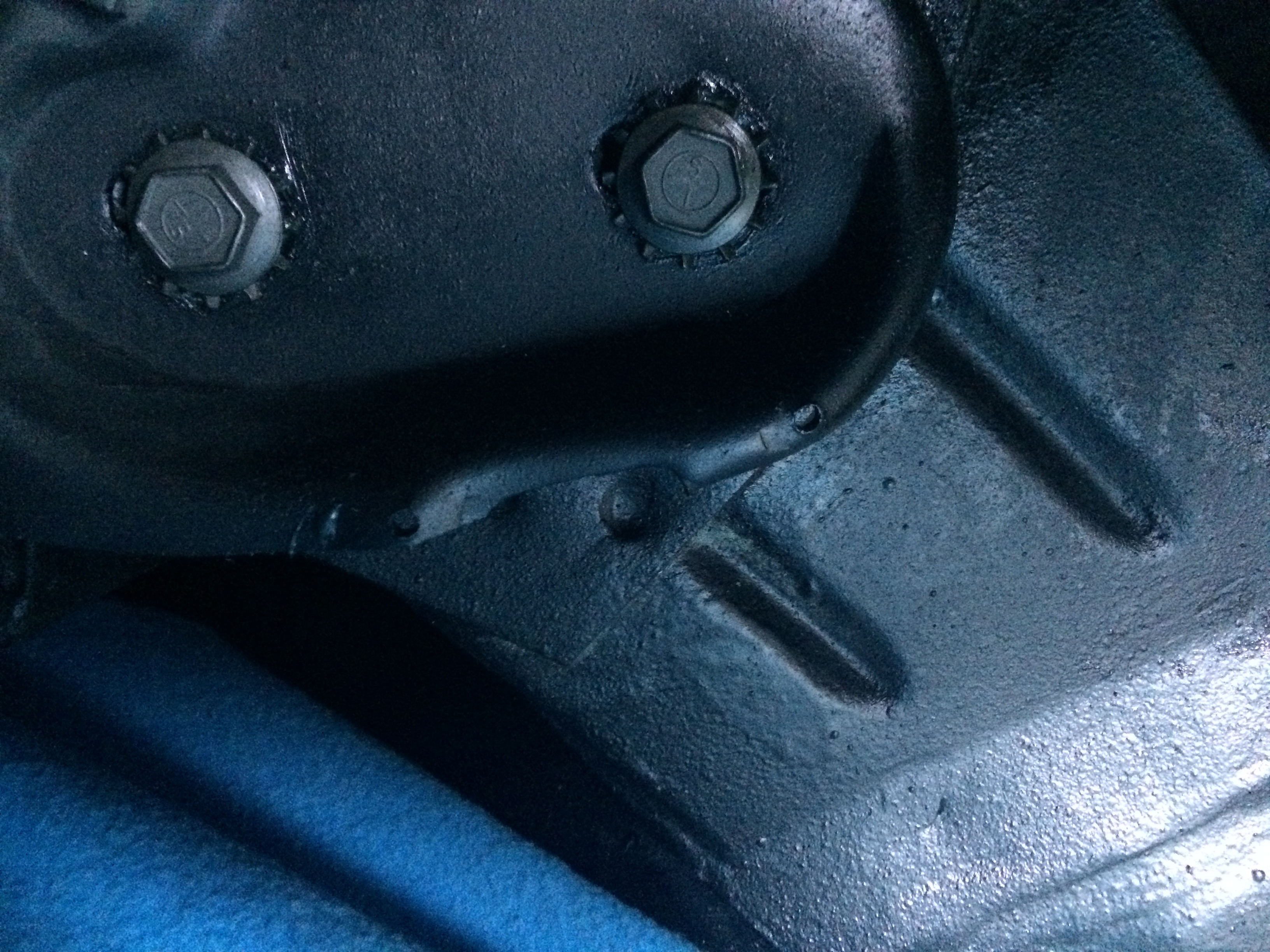

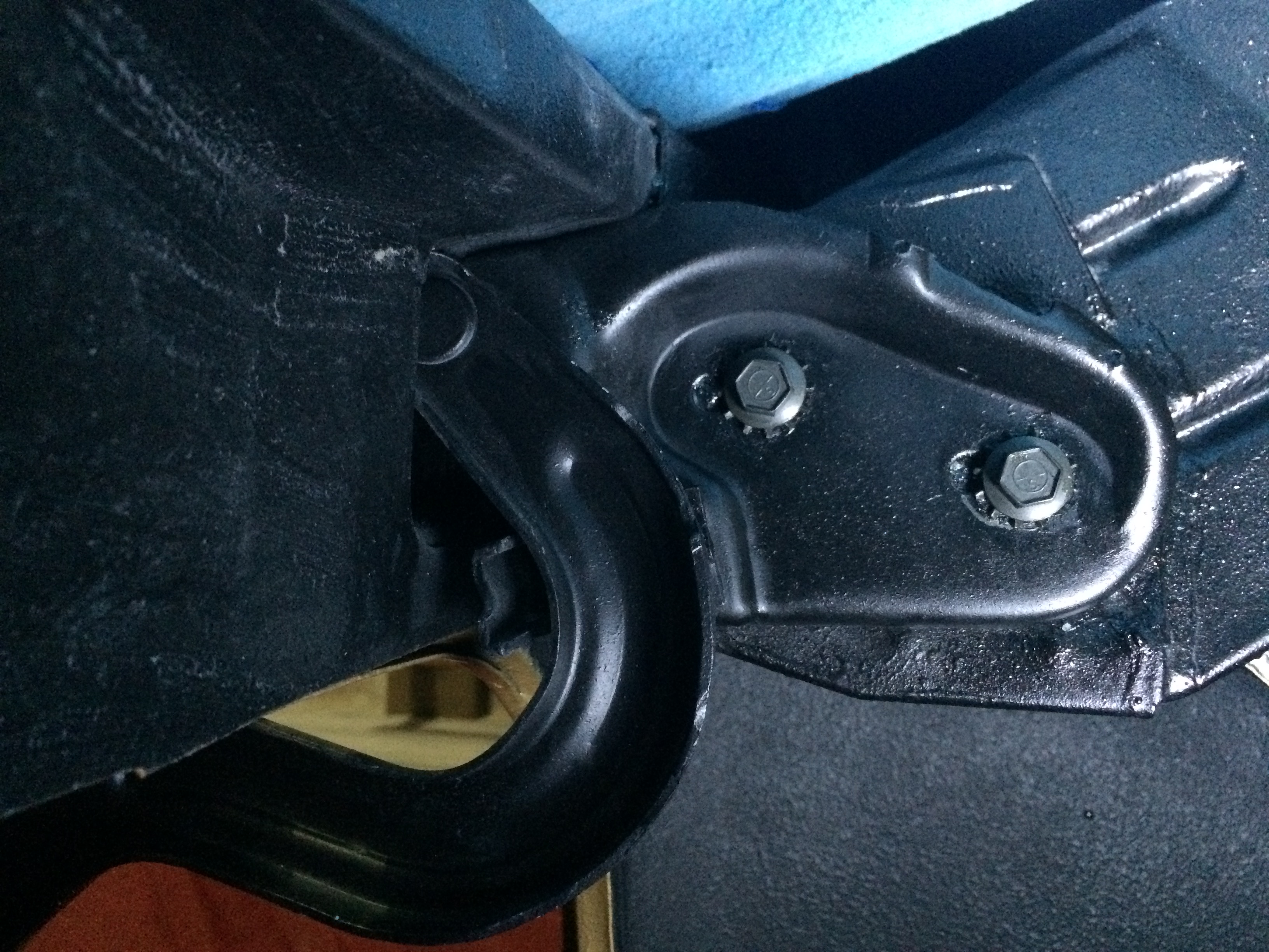

So sehen die 65er aus oder haben die das abgeflext um die Federn raus zu bekommen?
