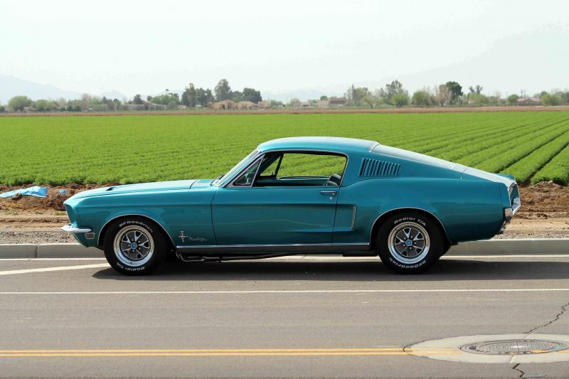

ich fahre eine 68ger Fastback.
Dann werde ich mir das Bördeln wohl erst mal sparen, und schauen ob es auch mit 215ner Reifen und Federunterlagen getan ist.
Bördel kann man auch mit einer Rolle. Da wird dann ein Arm auf die Bremsglocke geschraubt, dann kann man am Radlauf mit der Rolle entlang rollen und immer ein wenig weiter zustellen. Lack sollte man vorher erwärmen. So ein Gerät kann man sich auch ausleihen.
Hab schon mal mit einem Lackierer geredet, der meinte aber das feine Risse im Lack nicht zu vermeiden wären (wobei ich denke, wenn man das Blech nicht ganz umlegt-zubördelt ist die Gefahr geringer). Der Lackierer wollte das Blech abtrennen und neu versiegeln.
Das will ich natürlich vermeiden!
Hier mal ein Foto, wie mein Fastback auf den Rädern steht!
Gruß Markus

@Whity71: Wenn Du deine Seitenansicht mit meiner Vergleichst, dann ist es von der Fahrzeughöhe in etwa gleich! Also sollten die Auflagen ausreichen...
Viel Erfolg ;)
