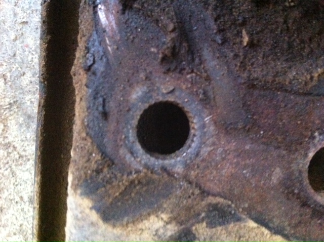

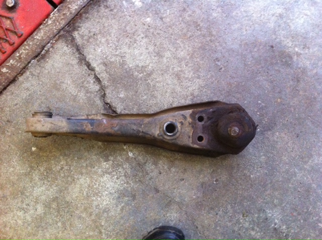

Wie bekomme das "Lower Arm Assembly" zerstörungsfrei auseinander?
Die zwei Muttern lösen ok, aber der Lower Arm Strot Rod sitzt Bombenfest.
Wird der auch ausgepresst?
Weiterhin wollte ich die Dust seal erneuern, einer ist gerissen.
Kann ich die einzeln erneuern oder muss der Upper Ball Joint komplett getauscht werden.
Habe gesehen gibts als Ersatz, allerdings ist das Orginal genietet, heist also aufbohren?
Da würde es ja wahrscheinlich Sinn machen den Lower Arm komplett zu ersetzen?
Hoffe habe mich einigermaßen Verständlich ausgedrückt :roll:

Rainer,
wenn Du die Muttern entfernt hast und die Zugstrebe nicht abgeht, dann weil sie aus 40 Jahre alter Gewohnheit an diesem Platz sitzt. :idea: ;)
Mit der Flamme warm machen könnte etwas helfen.
Da Du ja eh zumindest die Staubkappe ersetzen willst.....
Aber ehrlich gesagt: wenn ich mir das bushing anschaue und Dein Kugelgelenk.....ICH würde einfach den unteren Querlenker als Ganzes ersetzen...
Meine Meinung.

zuerst: Super noch ne Vollresto :D
Kugelgelenk kostet ca. 30€ und der ganze Querlenker 70€uronen...da lohnt sich eventuell schon die Neuanschaffung ;)
Wobei bei ich ja immer für das Aufarbeiten alter (originaler) Teile bin...vor allem bei dem El-cheapo-Repromist der teilweise vertickt wird.

Alternator hat geschrieben: Kugelgelenk kostet ca. 30€ und der ganze Querlenker 70€uronen...da lohnt sich eventuell schon die Neuanschaffung ;)
Gruß David
Moin,
diese Arbeit hab ich auch gerade hinter mir. Hab mich auch für komplette Querlenker entschieden, da die inneren Buchsen auch nicht mehr so dolle waren.
Querlenker und Strebe habe ich durch einen großen Schlitzschraubendreher und ein paar leichten Hammerschlägen trennen können.
Ist bei mir aber eine Pressung gewesen. Die Strebe habe ich anschließend mit beiden Muttern eingezogen.
Vielleicht vergleichbar mit den Radbolzen, nur nicht ganz so fest.

Danke für die Antworten.
Werde mal die Schraubenziehermethode versuchen und dann einen neuen Querlenker nehmen. (Nur welcher taugt was)
Meine "Upper Control Arm Shaft" wollte ich auch nur neu lacken, sehen noch gut aus bis auf die Staubkappen.
hab leider nur komplette Kits gefunden, gibts die Dinger auch einzeln?
Gruß Rainer

Die Staubkappen gibts meines Wissens nicht einzeln.
Meistens sind die Gewinde im QL im Eimer, schau Dir die genau an!
Wie gesagt, wenn ich sehe was die Einzelteile kosten.... Würde auch hier zu guten Neuteilen raten....
Kompletten QL meine ich.
