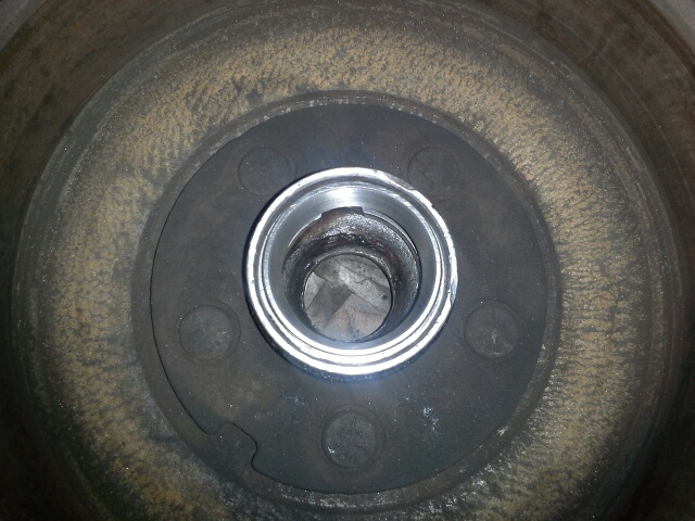

Re: radlager vorne
Jetzt macht ihr mich aber wuschig!
Laut shop manual sind die Radnabe und die Trommel vorne zwei getrennte Teile.
Das deckt sich auch mit dem RSB-Katalog, da es hier Trommeln und Radnaben GETRENNT voneinander zu kaufen gibt.
Siehe hier: http://www.rsb-parts.de/wbc.php?sid=576 ... ml&rid=251 für die Trommeln und hier
http://www.rsb-parts.de/wbc.php?sid=576 ... 3&recno=18 für die Nabe.
So, wie Harald es schildert ist die Radnabe innen eingelaufen, d.h er musste die Lagerschale einschlagen (normal einpressen!) bis sie an ihrem anbestimmten Platz war.
Dort hat sie dann aber so viel Luft, daß sie sich dreht.
Daher mein Rat, die "alte neue" Lagerschale NICHT wiederzuverwenden, da sie beim Ausbau mit Sicherheit beschädigt wird.
So teuer sind Radlager nicht.
Alternative wäre, die Nabe lecht auszudrehen und bei einem Lagerhersteller (FAG Wälzlagerkatalog) nach einem LAger mit entsprechend größerer Aussenschale zu suchen.
Korrigiert mich wenn ich falsch liege

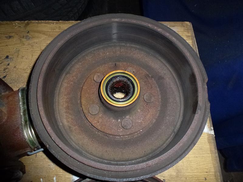

Re: radlager vorne
Moin,
dann werde ich Dich mal entwuscheln
Die Vorderachse mit Trommelbremse hat im klassischem Sinne keine Radnabe.
Die äußeren Lagerschalen werden in der Trommel eingeschlagen. Auf dem Achsstummel sitzen dann die eigentlichen Lager.
Hier die Bremstrommel von Harald und darunter Deine angesprochene Radnabe
Aber und da beißt die Maus keinen Faden ab
Harald braucht neue Trommeln !!
Gruß aus Hamburg
Gruß aus Hamburg

Re: radlager vorne
Scheiße
Du hast recht !! Hab mir das Foto noch mal vergrößert
Da ist doch ein Absatz zu sehen !!
ALSO HARALD, DU BENÖTIGST DOCH DIESES HIER
Sorry, Jungs, auch Genies machen mal Fehler !!!
... und ich hätte mein Kopf dafür her gegeben
man wird alt wie ne Kuh und lernt jeden Tag was dazu !!!

Re: radlager vorne
Na, jetzt bin ich aber froh!mach1 hat geschrieben:Scheiße![]()
Du hast recht !! Hab mir das Foto noch mal vergrößert![]()
ALSO HARALD, DU BENÖTIGST DOCH DIESES HIER![]()
... und ich hätte mein Kopf dafür her gegeben![]()
Und völlig entwuschelt.
Und ich dachte schon, mein vorlautes Mundwerk hätte mir ein Schnippchen geschlagen....
Also wäre der Arbeitsauftrag an Harald:
- Bremstrommeln vermessen auf Verschleiß. ggf ausdrehen lassen oder 2x neu
- Radnaben 2x neu oder (aufwendig): ausdrehen lassen wenn passende Lager erhältlich (wobei ich nicht weiß, ob ich wirklich an der RADNABE Material wegnehmen würde --> Schwächung derselben!)
- ggf Radbolzen neu (wenn Du die alten umpresst kann es sein, daß sie nicht mehr richtig halten, dann muss ein Schweißpunkt drauf)
- 2x neue Radlager
Ich würde sowas auf jeden FAll auf einer Hydraulikpresse machen und nicht mit dem Schraubstock oder Hammer.....aber das muss jeder selbst wissen.

Re: radlager vorne
Hi Zusammen,
Trommel und Nabe sind zwar 2 Teile, aber nicht dazu gedacht getrennt zu werden.
Die Trommel ist mit der Nabe verstemmt und wird auch mit der Nabe zusammen ausgedreht um den Rundlauf zu garantieren.
Zuckende, pulsierende und schief ziehende Bremsen sind das Ergebnis, wenn diese beiden Teile getrennt werden.
Einfach die Suche nutzen - etliche Threads genau zu dem Thema.
Niemals würde ich die Nabe weiter ausdrehen - wenn dort die Lagersitze Fritze sind, dann muss die Nabe ersetzte werden.
Danach Trommel & Nabe verstemmen und als Einheit ausdrehen lassen - und zwar auf genau das Maß wie die Gegenseite.
So eine Nabe müsste ich noch irgendwo liegen haben ...

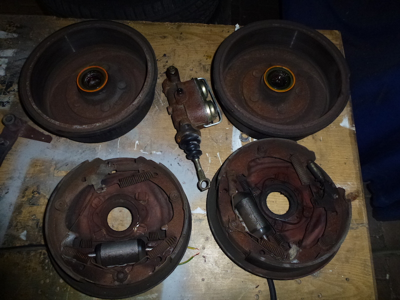

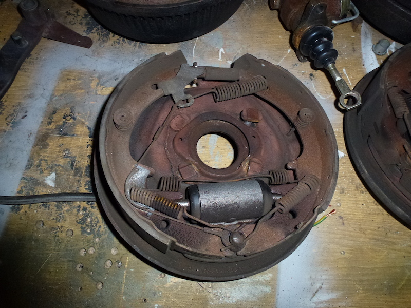

Re: radlager vorne
Ich verkaufe einen Satz Trommeln vorne komplett mit Ankerplatten komplett und wenn noch nötig mit HBZ.
Alle Lager sind ok ohne Mängel. Auch beim TüV Bremswirkung beide gleich...und ok sagt der TüV.
Wenn du sie willst melde dich einfach.
Gruß Huby
