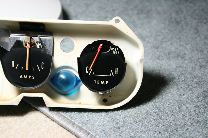

Gibt es unterschiedliche Ampere - Anzeigen ?
Habe gerade festgestellt, das diese Anzeige komplett anders aussieht:

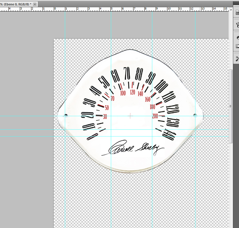

GT1966Coupe hat geschrieben:
66CON hat geschrieben:Kannst du bitte die photoshop Datei hochladen? Ich versuche dann den Rest.
Hier isses:
tacho_new.psd

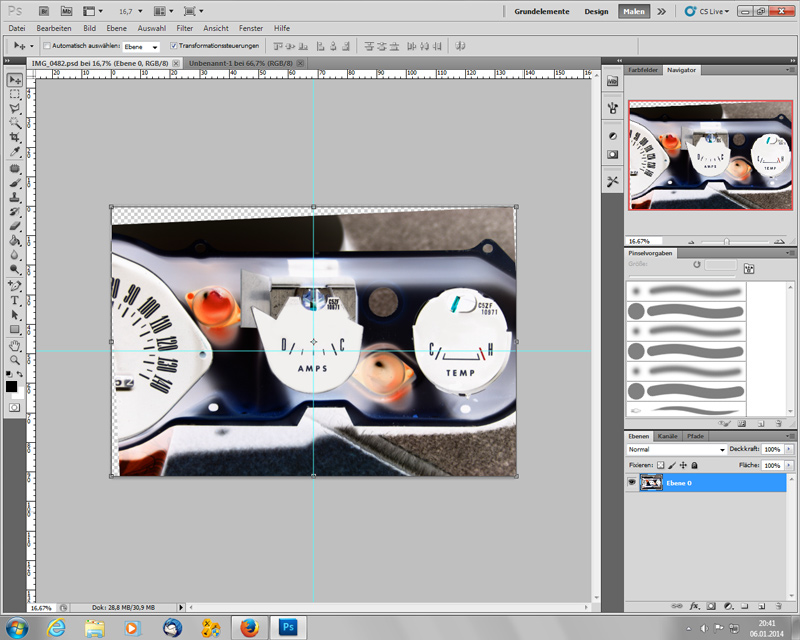

So danke nochmal aber in deinem Screenshot sieht man noch Textebenen und in der gestellten PSD sind diese nicht mehr da. Denn deine Bildebene sieht wesentlich schärfer aus als die gescannte Scheibe. Oder wie hast du das gemacht? Nur mit Kontrast?
Hier isses:
tacho_new.psd
Also ich habs jetzt nochmal geöffnet mit Photoshop 7 und mit CS 5. Da sind bei mir die einzelnen Instrumente jeweils als seperate Ebene und dann als Effekt nur nochmal eine Kontur ringsrumgezogen damit ich weiss wo ich ungefähr ausschneiden muss... ist die Datei, die ich hochgeladen habe .. :shock:

Hast du auch die Zahlen als Ebenen bzw. sodass man sie noch ändern kann. Welche Schriftart hast du verwendet? Beschreib bitte mal die Herstellung der Datei. Oder hast du nur Bildbearbeitung gemacht?

66CON hat geschrieben:Hast du auch die Zahlen als Ebenen bzw. sodass man sie noch ändern kann. Welche Schriftart hast du verwendet? Beschreib bitte mal die Herstellung der Datei. Oder hast du nur Bildbearbeitung gemacht?
kleines Tutorial?? Na klar doch :D

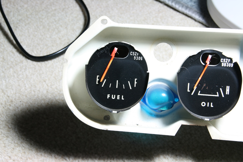

Also mein 1. Gedanke war eigentlich die Dinger einfach einzuscannen. War aber leider Essig, da ich dazu die kompletten Instrumente hätte zerlegen müssen :( .
Also hab ich die Ziffernblätter "einfach" abfotografiert. Nach 3 Versuchen hatte ich das dann so hinbekommen daß ich die Bilder auch verwenden konnte.
Das Rohmaterial sah also so aus:

danach hab ich die Bilder invertiert und Helligkeit bzw. Kontrast erhöht.
Die Kratzer und Farbunterschiede hab ich manuell mit dem Pinselwerkzeug wegretuschiert, die Einteilungen der Instrumente hab ich maskiert und bin mit schwarz drübergegangen
.. achja, hab die Bilder noch waagerecht ausgerichtet damit ich eine Bezugslinie wegen der Orginalgröße hatte :!:

zum Schluss dann noch eine neue Kilometer-Einteilung draufgepinselt und fertig wars...
Die MPH- Einteilung ist Orginal und die KM- Einteilung müsste "Birch Std Regular" sein.... bin mir aber nicht ganz sicher, da ich öfters mal die Ebenen zusammengelegt hatte und die Schrift jetzt nicht mehr seperat drauf ist.
