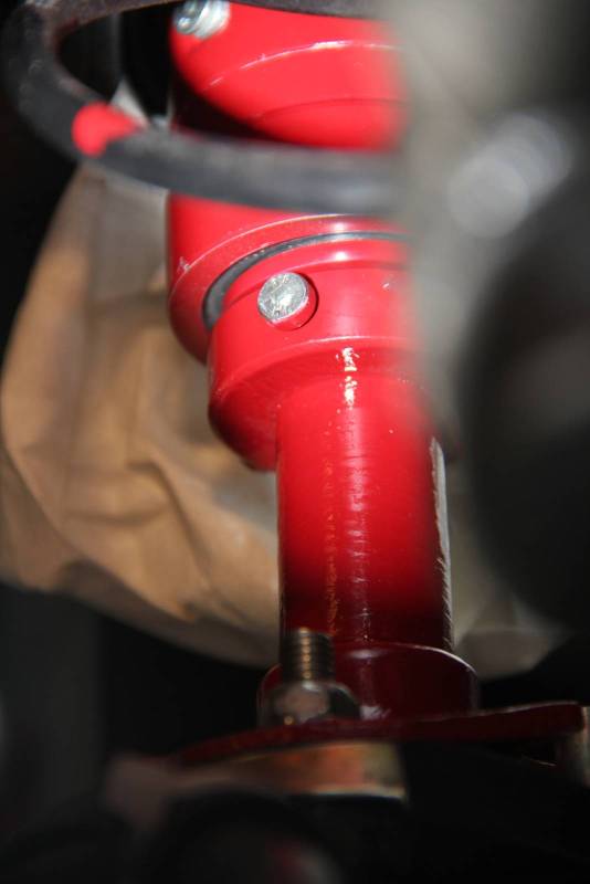

Ich erlaube mir, mich hier als Besteller von 2 Stk. dieser fantastischen Umlenkrollen einzuschreiben (falls es zur Produktion kommt).
Und wo bekommt man diese "Seifenstücke" her? Ist das Nylon? Gibt es das irgendwo so zu kaufen?
Vorab Merci!
Rico
Vorab Merci!
Rico

Die Seife ist von Palmolive. alternativ geht auch ne andere
zwei Stück Polyamid - PA6 - . 90 x 40 x 20.
Wenn man keinen Zugriff auf ne Restekiste hat - in der berühmten E-Bucht findet man auch ähnliche Stücke.
auch in schwarz.
auch in schwarz.

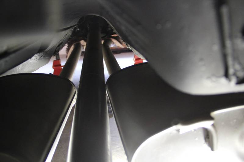

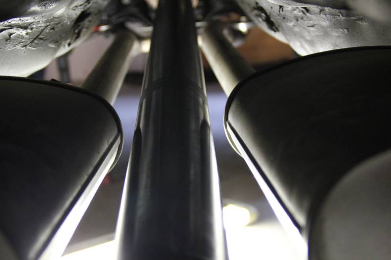

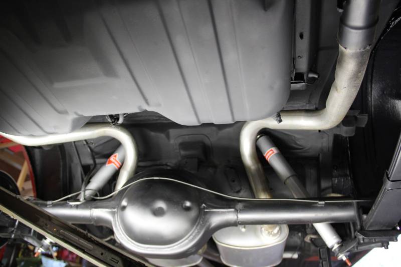

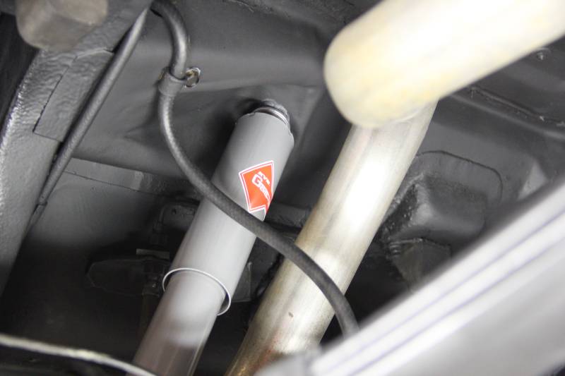

gestern gabs neue Dämpfer .
und der Auspuff ist umgelegt. (Beim Amerikaner ist es wohl egal wenn die Töpfe an der Antriebswelle schrappen)
- vorher. Hab mich damals beim Heimfahren über Gepoltere gewundert.
- Unterboden hinten u Dämpfer 25 800.jpg (43.15 KiB) 2146 mal betrachtet
- nacher
- Unterboden hinten u Dämpfer 32 800.jpg (50.43 KiB) 2146 mal betrachtet
- Unterboden hinten u Dämpfer 17 800.jpg (62.24 KiB) 2146 mal betrachtet
- Unterboden hinten u Dämpfer 20 800.jpg (52.4 KiB) 2147 mal betrachtet

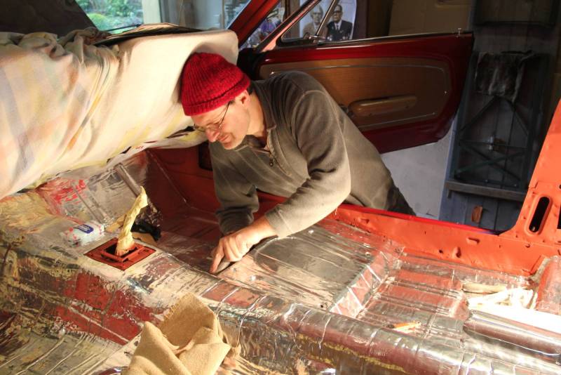

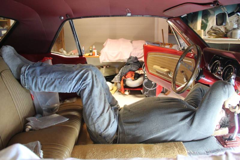

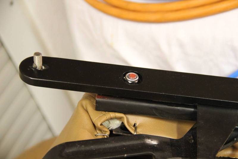

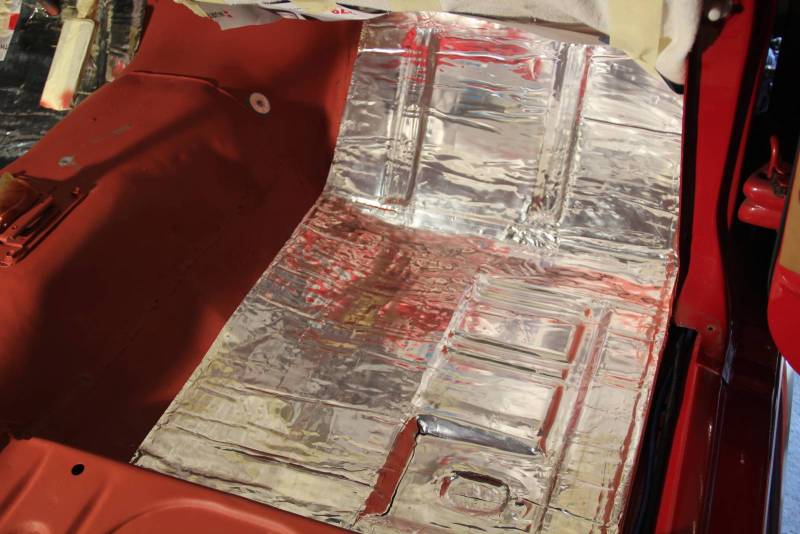

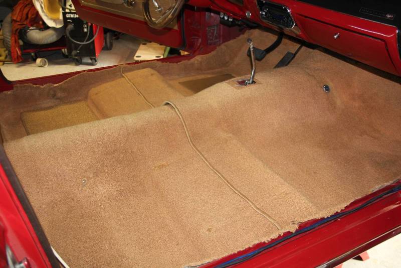

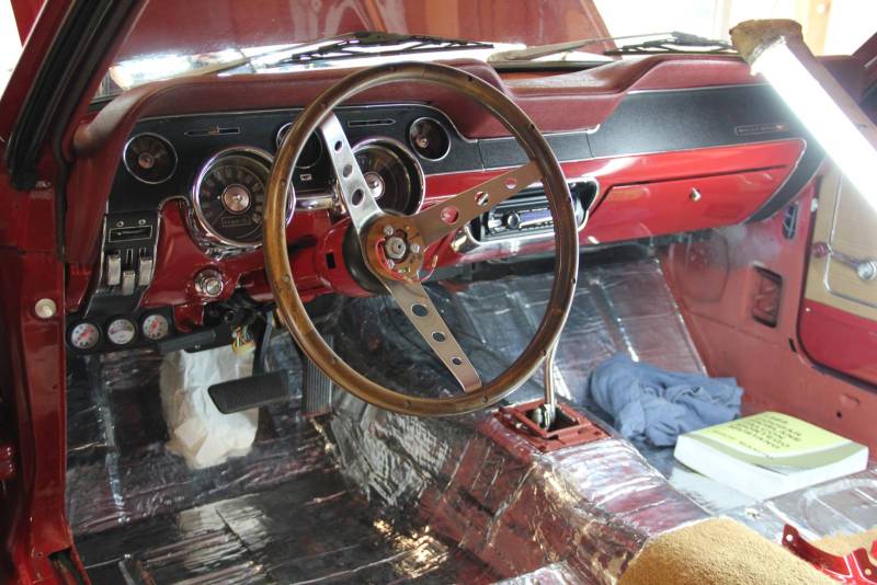

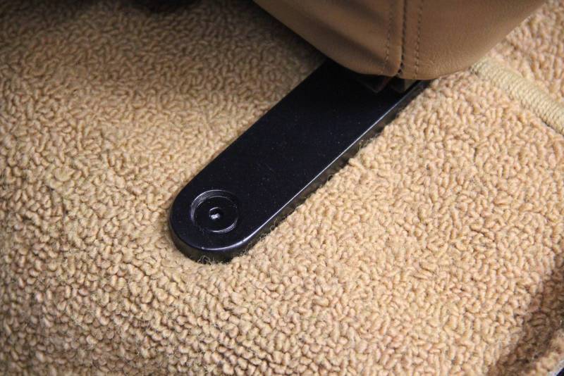

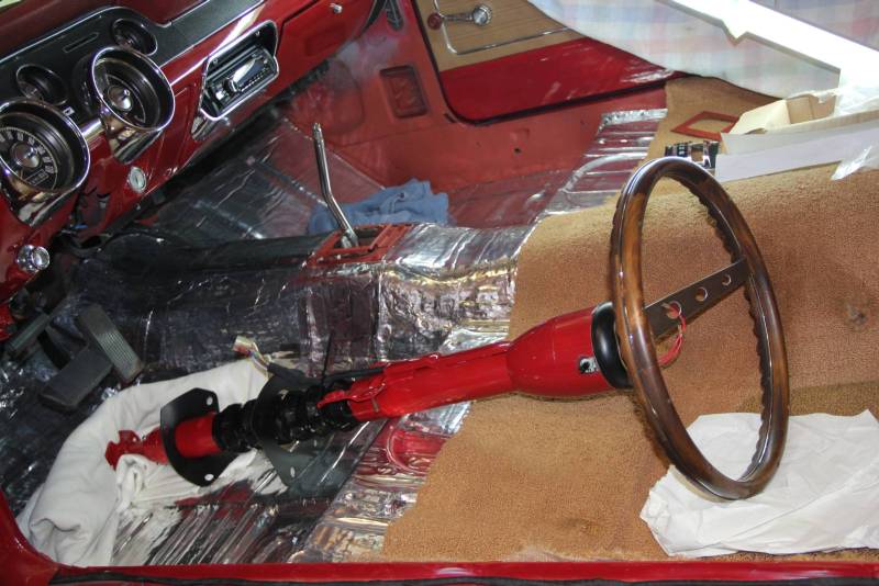

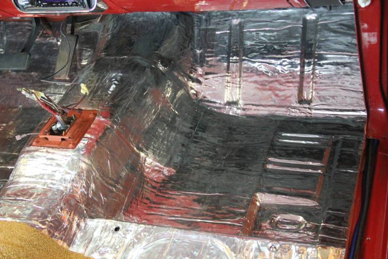

nun:
...Überarbeiten der hinteren Kabelbäume, die optisch aufdringlichen Aufbau-Lautsprecher sind unter die Hutablage gewandert, Sitzschienen machen (90 mm Versatz nach hinten, Kompromiß z. meiner Frau und mir... wegen mir hätttens mehr sein dürfen) Alubutyl verlegen, Lenksäule wieder einbauen.
Danach : ein warmes Bad und Rücken wieder einrenken lassen
- Innenausbaiu wieder rein 06 800.jpg (83.67 KiB) 2017 mal betrachtet
- Innenausbaiu wieder rein 14 800.jpg (91.13 KiB) 2017 mal betrachtet
- Innenausbaiu wieder rein 36 800.jpg (100.08 KiB) 2017 mal betrachtet
- Innenausbaiu wieder rein 43 800.jpg (93.35 KiB) 2017 mal betrachtet
- Innenausbaiu wieder rein 48 800.jpg (44.01 KiB) 2017 mal betrachtet
- Innenausbaiu wieder rein 44 800.jpg (95.36 KiB) 2017 mal betrachtet
- Innenausbaiu wieder rein 55 800.jpg (88.62 KiB) 2017 mal betrachtet
- Innenausbaiu wieder rein 79 800.jpg (49.15 KiB) 2017 mal betrachtet
- Innenausbaiu wieder rein 73 800.jpg (80.39 KiB) 2017 mal betrachtet
- Innenausbaiu wieder rein 78 800.jpg (97.46 KiB) 2017 mal betrachtet

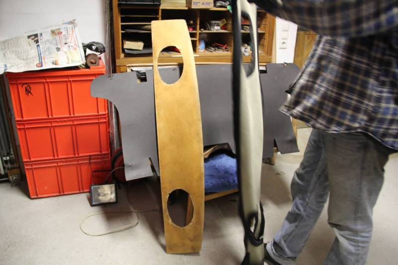

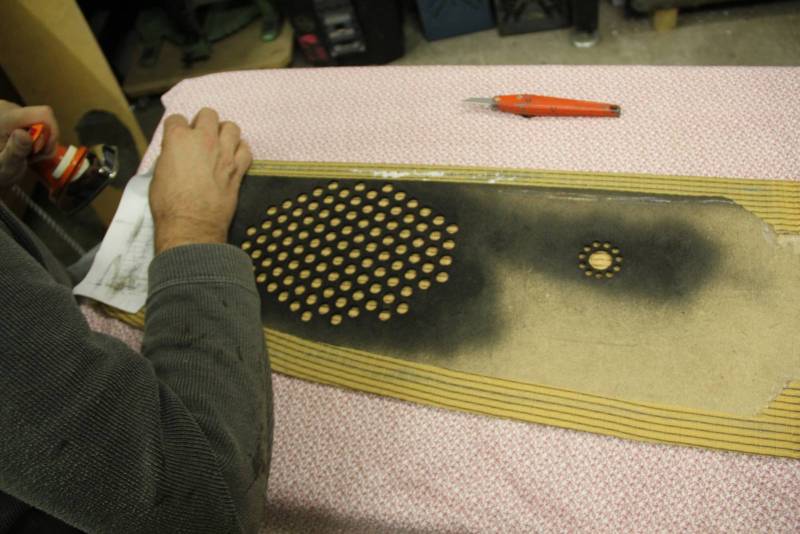

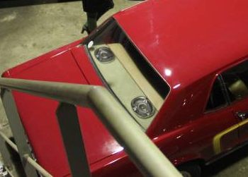

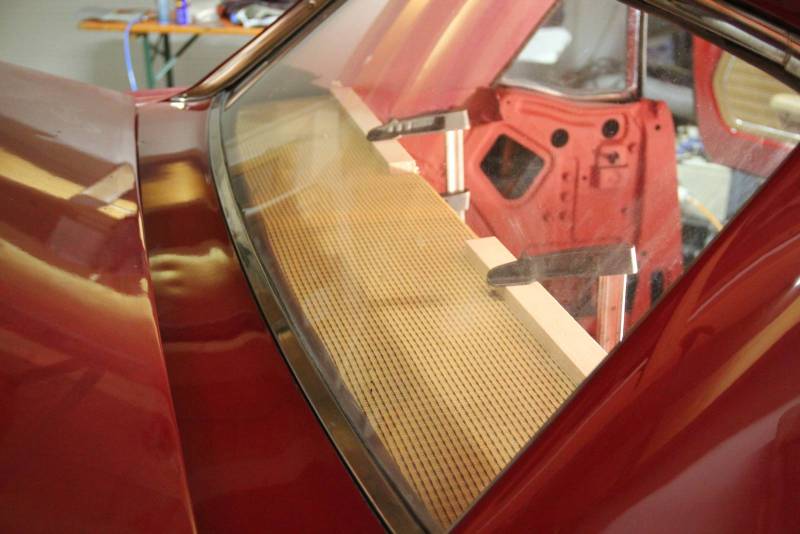

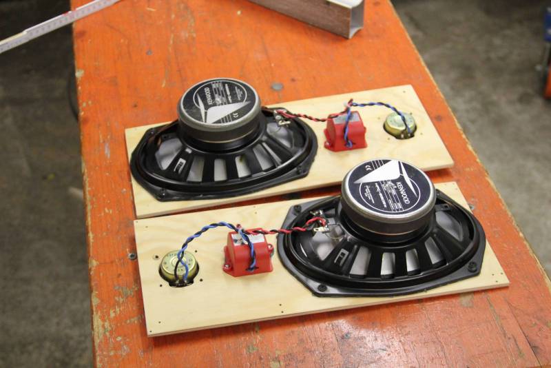

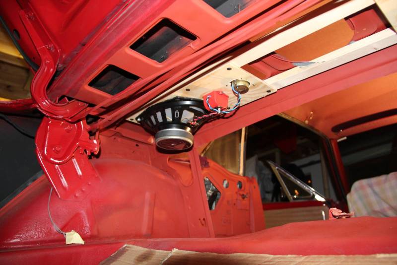

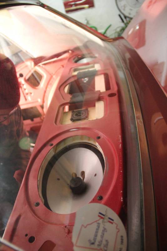

Hutablage: Die Plastikoptik-Aufbaulautsprecher waren optisch ein Graus. Wie die ehemalige Ablage auch.
Das Brett ist neu -jetzt kann man die Technik bei Bedarf vom Kofferraum her ausbauen.
- alter gruuscht 20 800.jpg (75.12 KiB) 2015 mal betrachtet
- so wars mal.jpg (15.2 KiB) 2016 mal betrachtet
- heckablage 42 800.jpg (79.07 KiB) 2016 mal betrachtet
- heckablage 45 800.jpg (78.94 KiB) 2016 mal betrachtet
- heckablage 49 800.jpg (78.96 KiB) 2016 mal betrachtet
- heckablage 52 800.jpg (54.04 KiB) 2016 mal betrachtet
- heckablage 59 800.jpg (62.44 KiB) 2016 mal betrachtet
- heckablage 63 800.jpg (69.81 KiB) 2016 mal betrachtet

Hi Ralf, schöner Innenausbau!! Hast du unter den Teppich, ausser dem Alu noch etwas?
Marco
Marco
