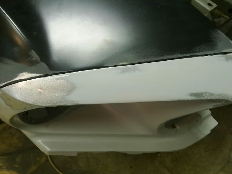

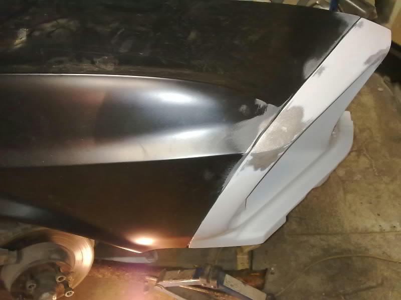

die meisten Schweißarbeiten sind geschaft und nun bin ich beim einpassen der neuen Kotflügel und Gußecken. Ne ganz schön fummelige Angelegenheit. Wie ist denn das bei euch mit den Gußecken. fzg erst lackiert und dann die Ecken mit der Dichtung angeschraubt oder habt ihr da mit Karosseriedichtmasse gearbeitet und alles mit überlackiert ? So war es jetzt bei dem wagen gemacht und erstaunlicher Weise war es nicht gerissen.

ich würde es hinterher machen und nicht überlackieren! Wenn der Lack dann doch reist ärgerst dich zu tode!

Erst lackieren und dann die Ecken mit Dichtung anschrauben!

habt ihr Bilder von euerem Gussecken ? Und wie der Spalt zum Kotflügel aussehen muß ?

so. Nun passen die Gußecken endlich an den Kotflügel. Allerding war doch ein wenig nacharbeiten notwendig.... :(

Bin jetzt leider ein wenig spaet dran, aber ich habe auch meine Gussecken angepasst. Am Frontfender passte die Gussecke eines Spenderfahrzeuges sehr schlecht. Mit Heissluftpistole aufwaermen und man sie gaaaaanz vorsichtig... zumindest ein wenig biegen.
