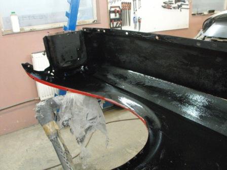

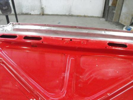

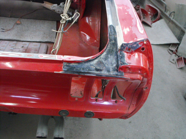

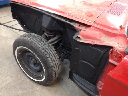

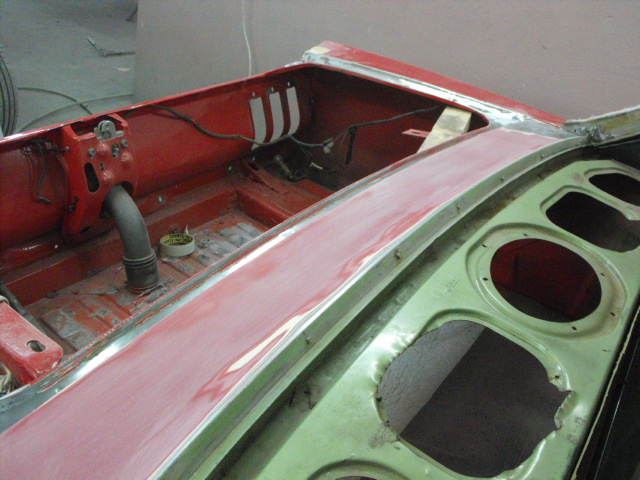

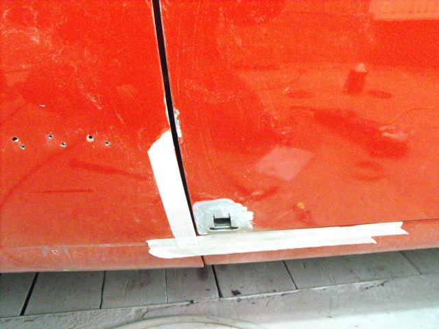

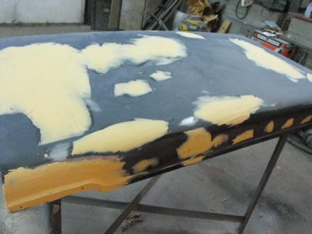

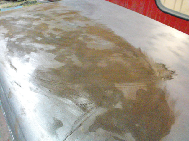

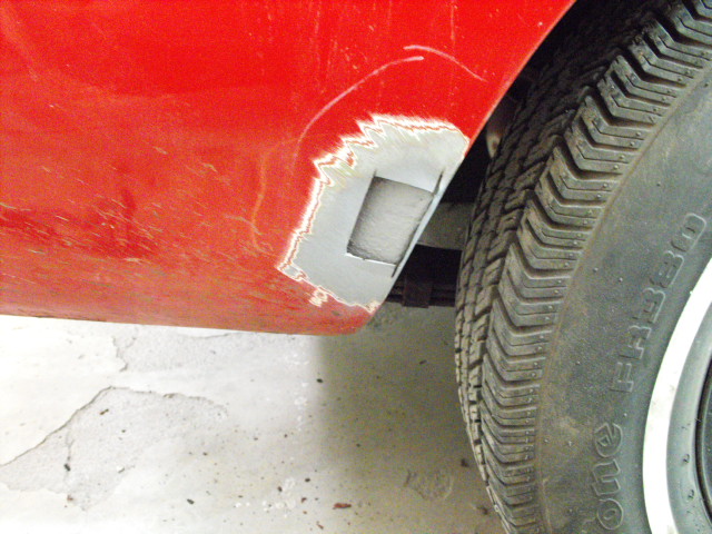

[quote][/quote]Hallo Pferdefreunde ,

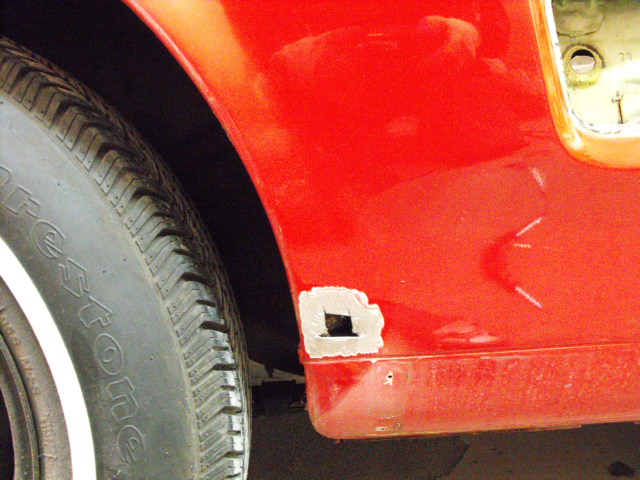

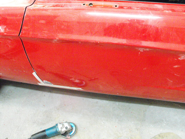

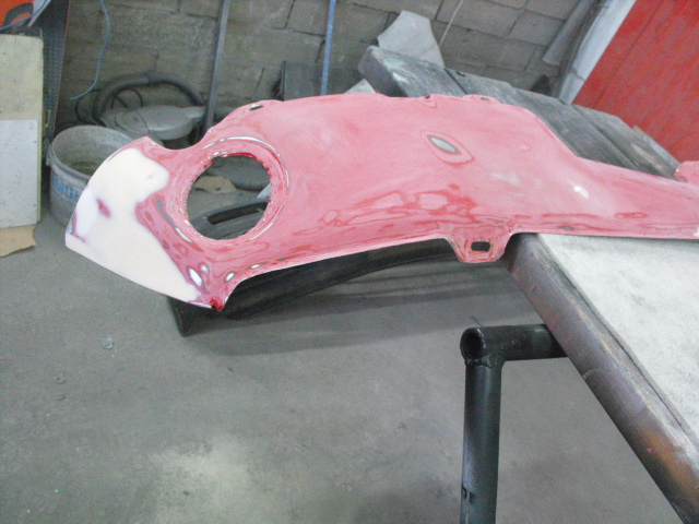

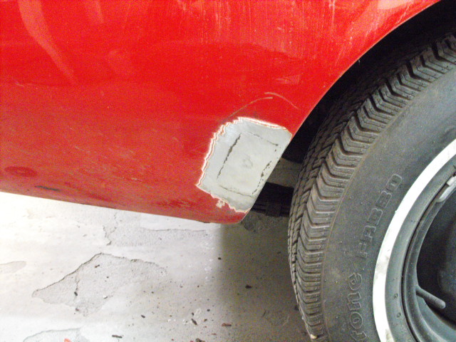

nachdem der Unterboden von mit fertig gestellt wurde , sollte im Herbst 2014 die Karrosse und der Lack eine Frischzellenkur erhalten.Im Dezember ging es dann endlich los.Im Anhang ein paar Bilder , Kommentare ob kritisch oder nicht , erwünscht :D
Gruß Marcel
Spaltmaße korrigieren

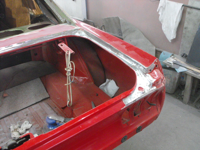

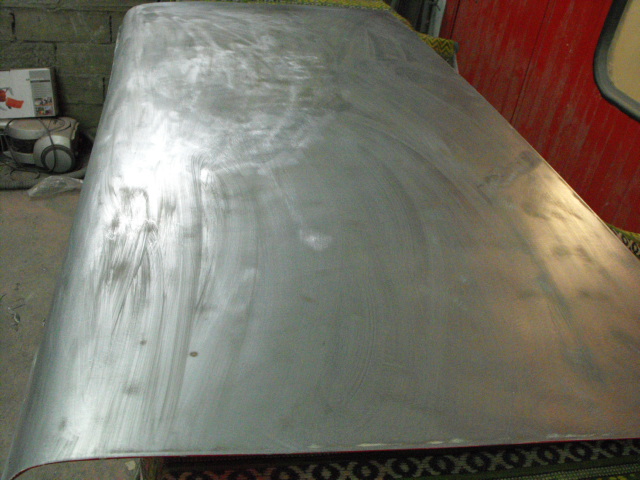

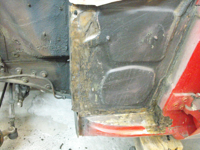

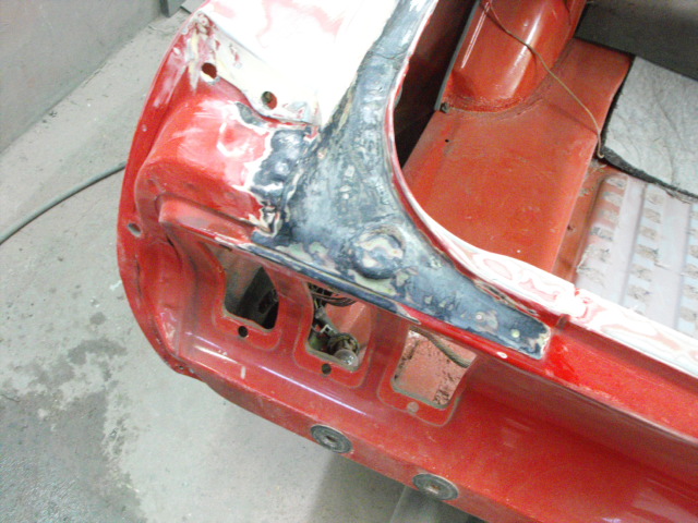

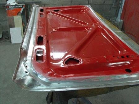

weiter geht´s

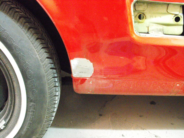

Sieht gut aus, sauber auf Stoß geschweißt, ich nehme an, das du die Stellen dahinter wieder sauber konserviert hast?
Nichts ist ärgerlicher wenn es da nach 2 Jahren wieder blüht.
Weitermachen :D

wird alles mit Brantox und Mike Sanders versiegelt ;) Fertigstellung ist bis Ende Februar geplant

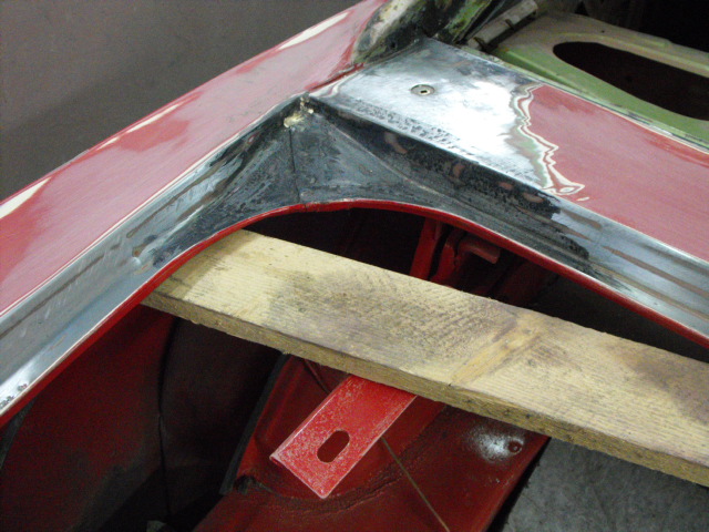

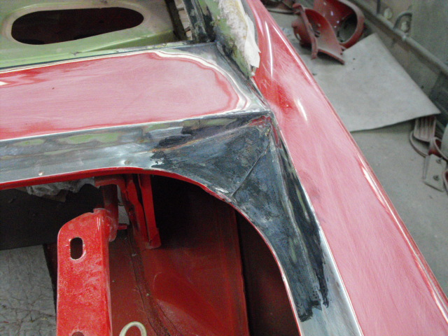

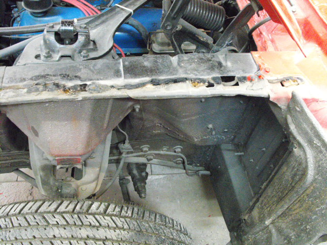

Sieht nach sauberer Arbeit aus. Cowl vent schon aufgehabt?

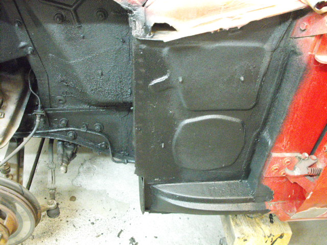

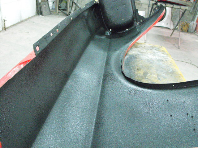

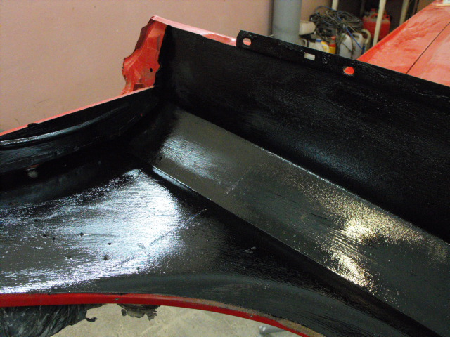

Kleiner Tip: Ich würde die Innenseite der Kotflügel mit Steinschlagschutz überlackieren.
Im Spritzbereich rund um den Reifen wirbeln ja beim Fahren immer ein paar Steinchen rum, die können die dünneren lackschichten im Radhaus schon mal durchschlagen und dann rostets an der Stelle munter vor sich hin umd man merkts nicht.

Die Cowls haben leichten Flugrost , werden mit Fertan und Wachs behandelt.Die Radhäuser bekommen natürlich noch was gegen den Steinschlag.Weitere Bilder folgen :D
Gruß Marcel

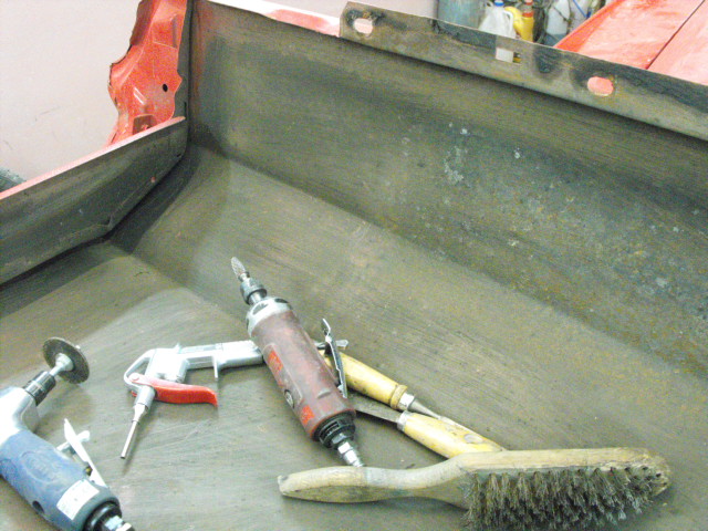

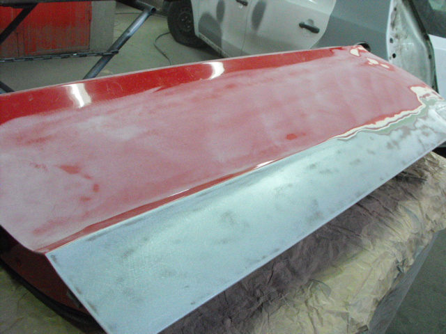

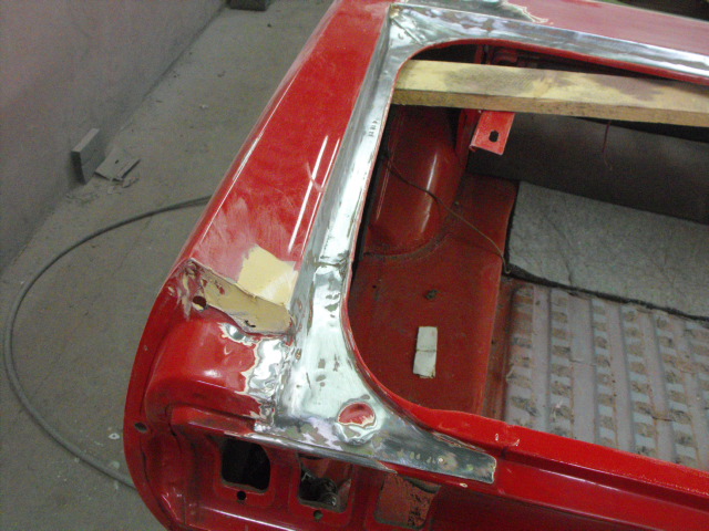

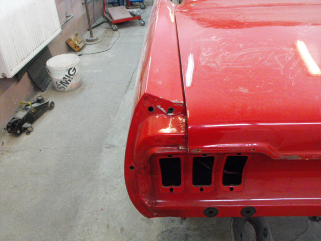

Hallo zusammen ,

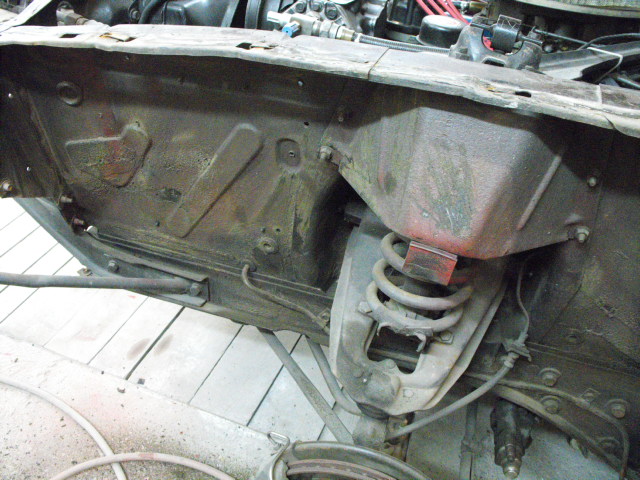

wieder mal ein paar Bilder.Es geht voran :)

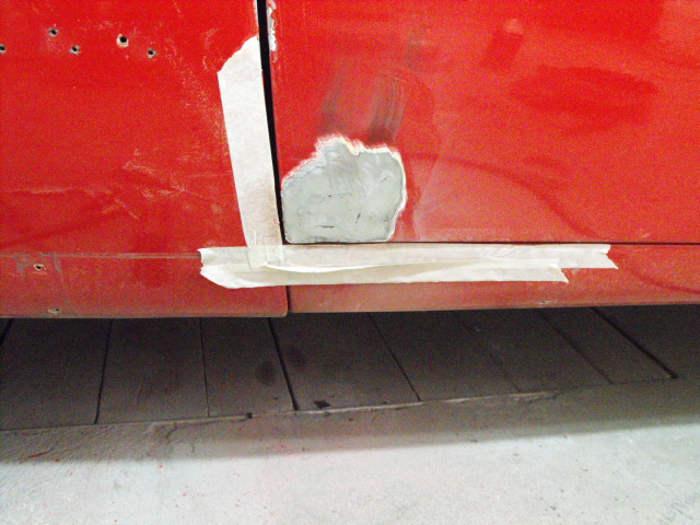

So, es geht wieder mal weiter
