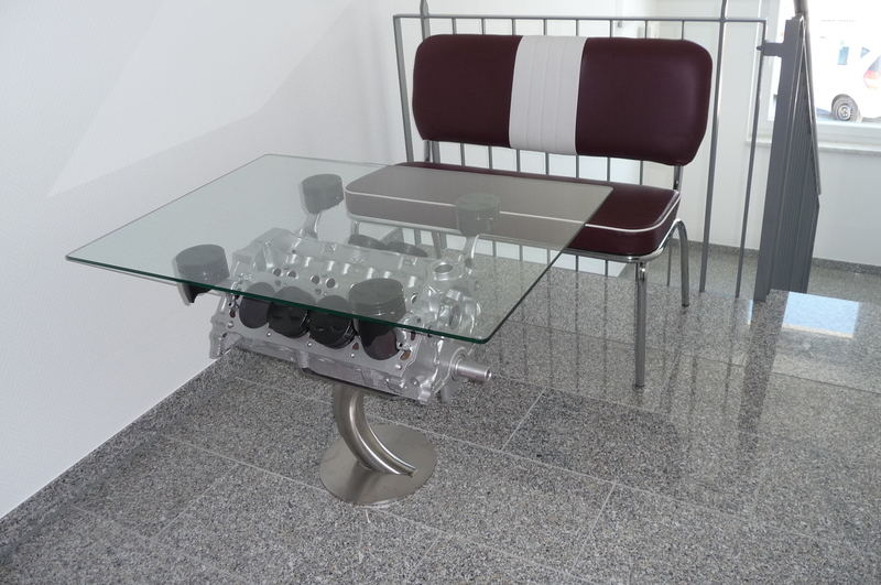

Moin Timo,
hier die Bilder:
Die Gewinde sind ohne was besonderes hineingeschnitten, nur oben mussten die schwarzen Adapterplatten drauf, da sonst keine Befestigung für das Pleul möglich gewesen wäre.
Gruß Kai

Hallo Kai,
cool, Danke fürs Bilder machen.
Erlaube mir noch eine Frage. Wie hast Du die Kolben arretiert, dass die nicht "wackeln", wenn
Du weißt was ich meine....
DANKE.
Grüße, Timo

Gar nicht. Die werden durch das Eigengewicht des Blocks und der Glasplatte ruhig gehalten.
Bei den oberen Kolben musst du an 4 Seiten das Kolbenhemd ein wenig kürzen, sonst kippen sie nicht weit genug nach innen.
Gruß Kai

Hallo Jungs,
meiner sieht so aus:
Jan

Hallo Kai,
cool, dachte die unteren Füße / Kolben würden dann leicht kippen,
wenn man mal gegen den Tisch kommt, vor allen Dingen wenn der Bursche kippt und Du
da geschmeidig mit den Pantoffeln drunter bist.... :lol:
Oben ist ja logisch, dass die Platt die Kolben hält...
Obwohl die Halterung vom Jan auch nicht übel ist....
Muss mal schauen wie ich das "irgendwann" löse.
