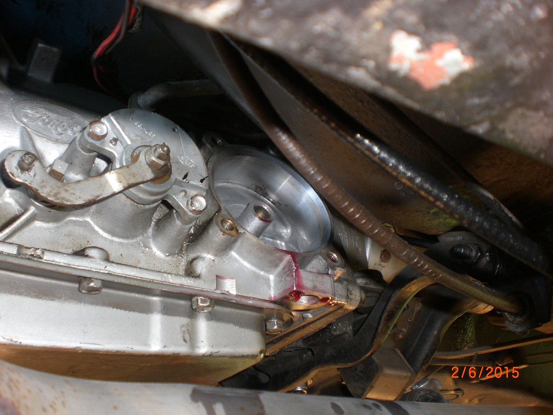

Re: C4 Rückwärtsgang schnarrt
Hallo in die Runde - erst mal allen ein gesundes neues Jahr!!!
Da Ihr ja meinen alten Tread ausgegraben habt, wollte ich Euch über mein Vorankommen in dieser Sache informieren.
Ich habe mir auf Michas Tip hin bei Automatik-Berger ein Low Reverse Servo bestellt und eingebaut.
Der Dichtring des alten Servos war komplett ok, nicht verhärtet, Gummi war ok.
Nach Wechsel (war problemlos) und Einstellen des Bremsbandes sowie Begutachtung der ausgebauten
Teile bestätigte sich meine Befürchtung - es veränderte sich nichts. Es ist wie vorher.
Das Getriebe hat weiterhin keinerlei Funktionseinschränkung, das Schnarren bei eingelegtem
Rückwärtsgang ist geblieben.
Was mir noch aufgefallen ist, nach Kaltstart des Motors beginnt das Schnarren erst nach 2 - 3 Minuten
und es ist im Schalthebel auch zu spüren.
Gruß Karsten
Gruß Karsten

auf deinem servo Piston ist ganz schön viel Ablagerung, so wird es auch im valve Body aussehen.
Theo
