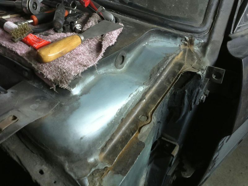

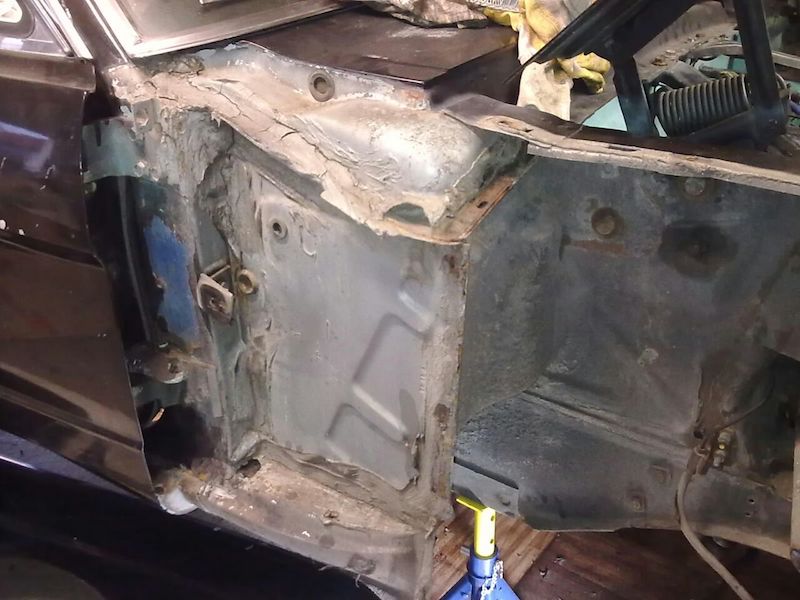

Ich muss sagen, eure Kommunikation und der Austausch gefällt mir hier!
@Mustang65er: Hast du den anderen gesehen, der ebenfalls aus Kissing war?
66er Coupe - V8 - schwarz/rot innen - wimbledon white mit schwarzem Vinyldach - stark restauriert? Der wurde bei einem eBay Gebot von 28500,00€ beendet? Ich fand das Fahrzeug von der Beschreibung und den Bildern, genial, aber auch deutlich über meinem Budget.
Hast du momentan noch etwas auf dem "Besichtigungsschirm" ?
@bird:
Danke für den Hinweis, das mit dem Eimer Wasser habe ich jetzt schon öfter gelesen, ist ja scheinbar ein ähnlicher Trend, wie das die MANTA-Fahrer in ihre Bikerboots pinkeln für den richtigen "Sess" ...
Meinst du mit den "Cowl Vents" diesen Bereich? Ich denke dieser ist allgemein sehr wichtig, ebenso wie die Kofferraumtauschen an der Seitenwand innen ?!

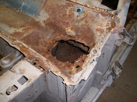

Hallo Peter,
da liegst Du schon ziemlich richtig!
Wenn Sch.. ist, kann es ungefähr so aussehen:

Hallo Peter,
Ja, richtig, wie Micha schon geschrieben hat sind es die Luftzufuhrtöpfe unter dem Windleitblech, quasi unter dem Blech wo auf deinem Bild die Spachtel liegt.
Wenn Töpfe durch sind läuft der Regen schön auf die Füße.
Diese zu reparieren ist recht aufwendig.
Ein Auto mit verosteten Cowl Vents würde ich nur kaufen, wenn es sowieso nur für eine Vollrestauration vorgesehen ist und entsprechend günstig wäre.
