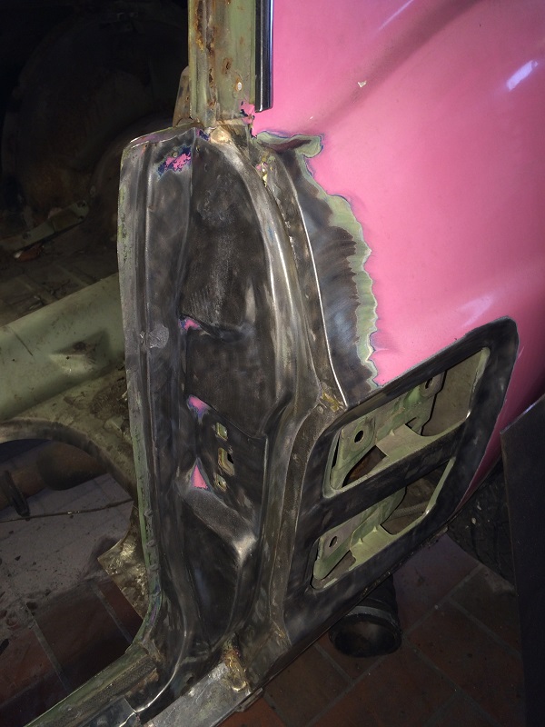

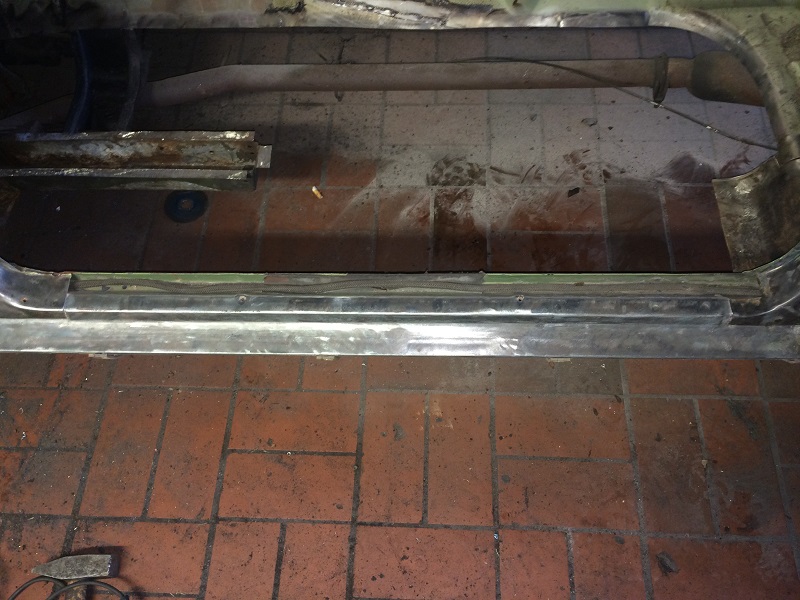

Das versuche ich :) Habe das mit meinen Schraubern auch besprochen. Soviel altes weiter benutzen wie möglich. Aber es gibt leider Bleche, die sind so verbeult, schlecht geschweißt und kaputt, da wäre das "ausbessern" am Ende teurer als ein neues Blech :D
Aber ich möchte wirklich, dass der Wagen viele Originalteile behält.
Hier kommt jetzt der letzte Schwung Bilder. Damit wäre der aktuelle Stand erreicht. Leider machen auch die Schrauber gerade Weihnachtsurlaub :(

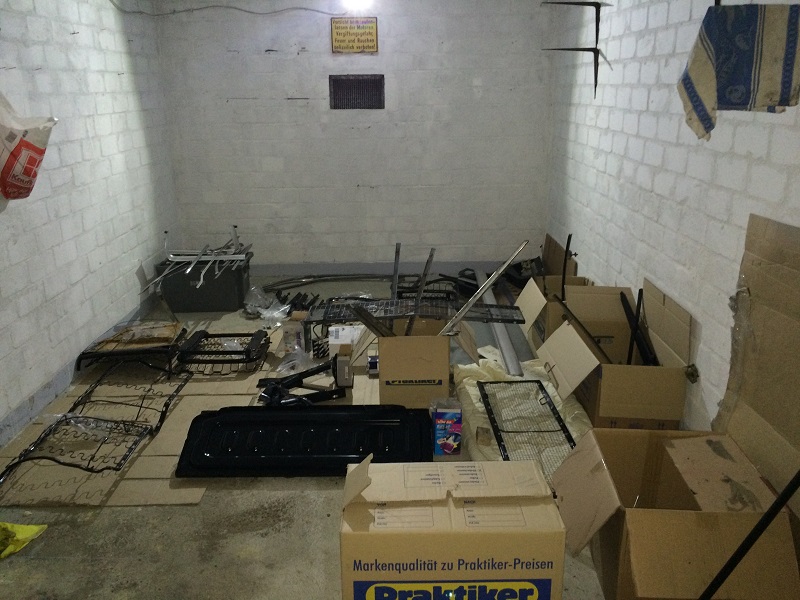

Inhalt von meiner "Arbeitsgarage" :)

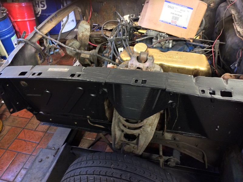

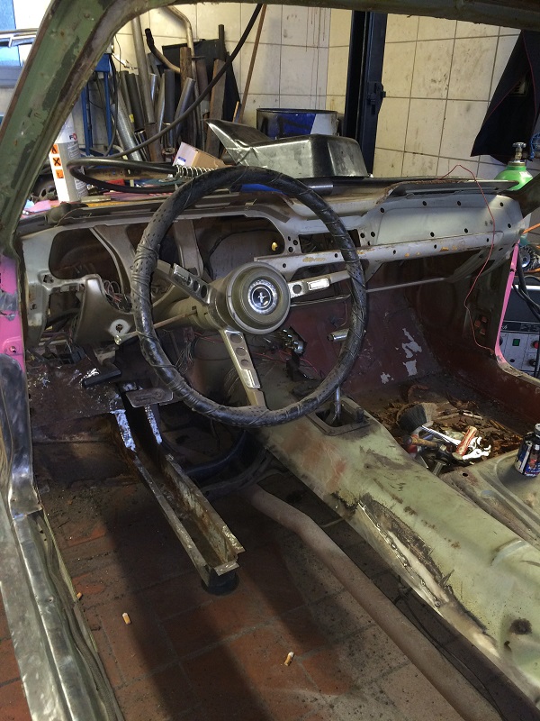

Ich find´s gut, daß Du das Ding wieder aufbaust. Und größtenteils gehst Du auch ordentlich dran.
Aber mir sind ein paar Dinge aufgefallen, die Du überdenken solltest.
Und das soll jetzt keine blöde "ich-hätt´s-nicht-gemacht"-Kritik sein, sondern konstruktiv.

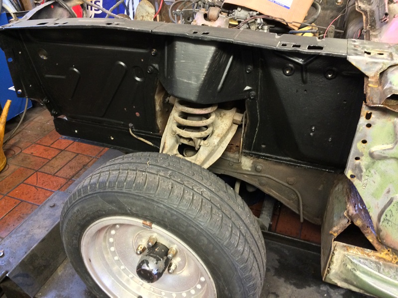

Wenn ich mir die Bilder Deines Vorderwagens anschaue fällt mir auf, daß Du die Verstärkungen des Federdoms anscheinend drangelassen und rundherum blankgeschliffen hast. Dann drübergepinselt in schwarz.
Sieht zwar erstmal wie neu aus, aber bei dem Rost, der an dem Auto ist wirst Du die Quittung recht schnell bekommen.
Mach´s gleich richtig und bau ALLES aus bevor Du irgendwas lackierst.
Also Fahrwerk raus aus dem Ding und dann ans Blech!
Im Anschluss des Doms an den Längsträger ist eine Vertiefung, die steht meist randvoll mit Dreck und Rost.
Die Dome sind gerne gerissen.
Und bevor ich da IRGENDWAS erneuere würde ich mit der Messlatte eines Richtsatzes mal ein paar wichtige Punkte (Fahrwerksaufnahmepunkte,....) längs, quer und diagonal vermessen um zu checken, ob das Ding vielleicht erstmal auf ne Richtbank sollte.
Nochmal: Mach´s gleich richtig, sonst machst Du´s in zwei Jahren nochmal.
Nur ein gut gemeinter Rat
Axel

Danke für den Tipp.
Das sind Arbeiten, die von meinen Mechanikern erledigt wurden. Werde denen das direkt mitteilen, wenn die wieder in der Werkstatt sind.
Die schwarze Farbe ist, soweit ich weiß, noch keine abschließende Lackierung, Sondern so ein Rostumwandlungszeug.
Der nächste Schritt im neuen Jahr ist dann auch der Ausbau von Motor, Getriebe und Fahrwerk.
Dann gehen die Ausbesserungen an der Karosserie richtig los.
Zudem steht noch das evtl. schweißen an der Beifahrertür und dem rechten Kotflügel an und im Anschluss dann die Grundierung von rechtem Kotflügel, Motorhaube und der Beifahrertür.
Gruß, Patrick

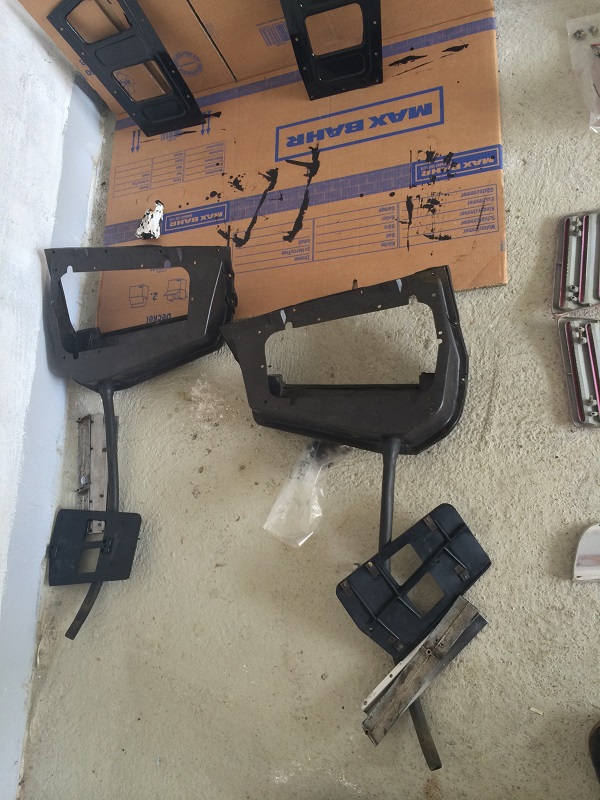

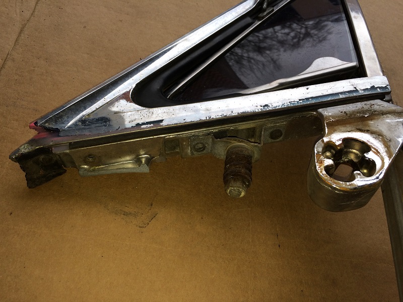

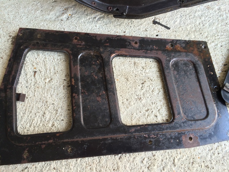

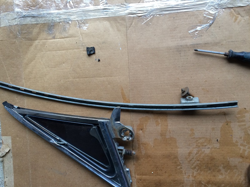

Da mir über die Feiertage etwas langweilig war habe ich mich bei den schönen frostigen Temperaturen den ein oder anderen Nachmittag in meine Garage zurückgezogen, um mal wieder ein paar Kleinteile zu reinigen. Bis zum 05.01.2015 muss ich mich ja schließlich irgendwie beschäftigen :D

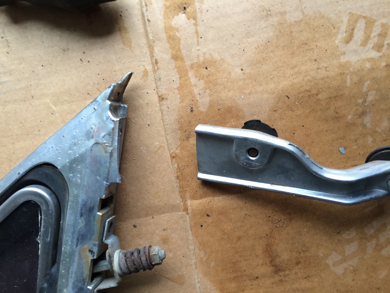

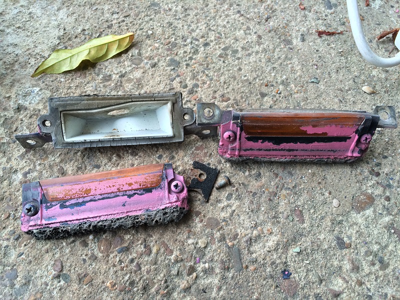

Kann man das abgebrochene Teil an den Dreiecksfenstern wieder schweißen, oder muss da ein neuer Rahmen her?
Leider abgebrochen
Leider abgebrochen
Gruß, Patrick
