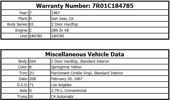

Hier ist übrigens das door plate (kannst Du auch selber entschlüsseln unter mustangdecoder.com):

Kann mir jemand das door plate erklären?
Lese ich richtig dass der Wagen mal ein Vinyl Dach hatte?
Gibt es Probleme wenn dieses nicht mehr drauf ist?

Hi, das Wort Vinyl was Du im decodierten Data Plate liest bezieht sich auf das Sitzmaterial. Anhand des Data Plates kann man nicht herausbekommen ob der Wagen mal ein Vinyl Dach hatte. Zudem war der Wagen gelb (springtimeyellow) als er am 20sten Februar 1967 in San Jose vom Band lief und dann nach L.A. ausgeliefert wurde. Den V8 und die Automatik hatte er ab Werk.

Ob der Wagen ab Werk ein Vinyldach hatte, findest du nur über den ausführlicheren Marti Repot heraus.
Diesen habe ich auch für zwei der Mustangs welche für mich in die engere Wahl kam bestellt. Lohnt sich wenn man Neugierde hat auf jedenfall.
Außerdem deckt man damit gefälschte Tags auf .. ;)
