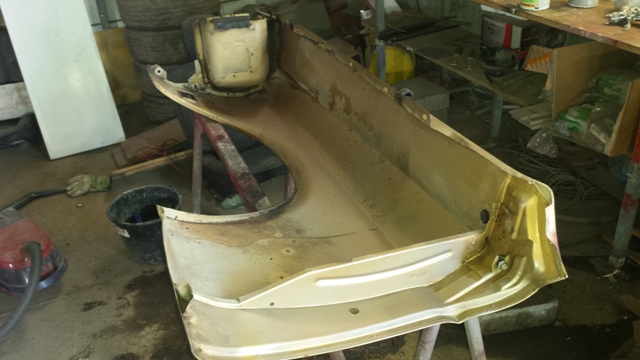

Als ich den die Radkästen vorne gemacht hatte, habe ich direkt angefangen die Kotflügel bearbeiten. Aber seht selbst :)
Die Kotflügel vorn im Original
Von Außen
Und von Innen
Ein wenig sauber gemacht
Innen gegen rost geschützt :)
Ich habe natürlich beide Kotflügel genau gleich bearbeitet :)
So sahen die beiden Kotflügel aus als ich mit der Lackierung fertig war. Ich hab natürlich solche Dinge wie Rostschutz, Füllern und Grundiern gemacht, bevor ich Lackiert hab. Mittlerweile sind neue Kotflügel-Embleme und Schriftzüge angebracht

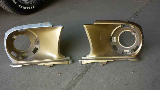

Nach den Kotflügeln ging es weiter mit den Scheinwerfer-Halterungen
Im Original, schon leicht angeschliffen
Nach dem abschleifen, kam das Füllern
Nassgeschliffen, und mit Basislack versehen
Und, wie sollte es anders sein, anschließend mit Klarlack versiegelt
Und sahen die Kotflügel und die Scheinwerfer-Halterungen am Auto aus. Ich hoffe es gefällt euch

Was hast du denn für Rostschutz aufgetragen in den Radkästen und den Kotflügeln??

stang67 hat geschrieben:Was hast du denn für Rostschutz aufgetragen in den Radkästen und den Kotflügeln??
Gruss Marcus
Ich habe die Teile bis aufs Blech abgeschliffen und das was ich nicht schleifen konnte, hab ich zum Sandstrahler gebracht. Als erstes habe ich es mit "Fertan" behandelt, dann mit Zinkspray und als letzte Schritt habe ich Unterbodenschutz benutzt. Ich habe den Unterbodenschutz auf Kautschukbasis benutzt, weil dieser elastischer ist als der auf Bitumenbasis. Ich denke das sollte gegen Rost schützen
Gruß Markus
