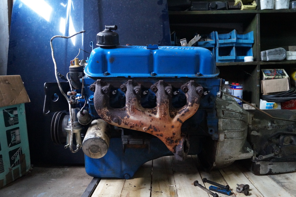

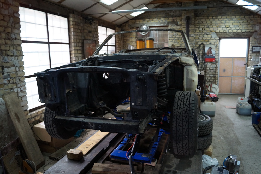

mittlerweile ist der Wagen fast komplett zerlegt. Diese Woche haben wir Motor und Getriebe rausgeholt. Dabei bin ich auf eine Unstimmigkeit gestoßen die mir vorher nie aufgefallen war: Laut äußerer Merkmale ist es ein Windsor Motor. Die bei meinem Motor angewendete Firing Order – also Zündreinfolge 1-3-7-2-6-5-4-8 sollte aber laut meinem Buch ausschließlich bei Cleveland Motoren vorkommen. Was passt da nicht?

tody
Beiträge: 1332
Re: 1969er Mustang Convertible Komplettrestauration
Beitrag von tody »
da hat er wohl eine nocke mit anderer zündreihenfolge, das ist die HO-zündfolge.

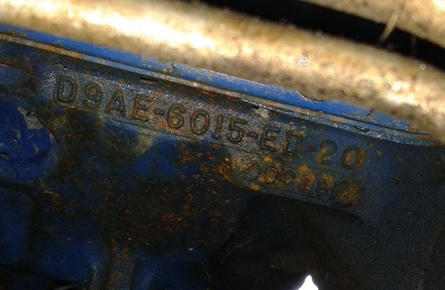

was für eine gussnummer hat der motor?
Thomas

Hi Thomas,
Hier die Gussnummer: D9AE-6015-ED-20
20140322_Motornummer Cabrio.jpg (198.47 KiB) 2849 mal betrachtet

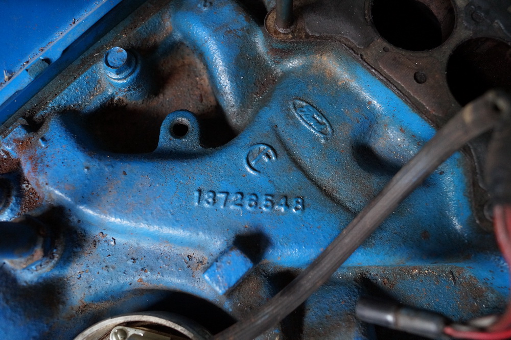

ich würden den Motor gerne mal von vorne sehen!
vielleicht hast Du noch ein Foto(Verteiler, Wasserpumpe und Rücklauf etc.)
Was sagt die Gussnummer hinterm Anlasser?

tody
Beiträge: 1332
Beitrag von tody »
1979 351W, sollte ein truck block sein. dazu passt auch die zündreihenfolge.
