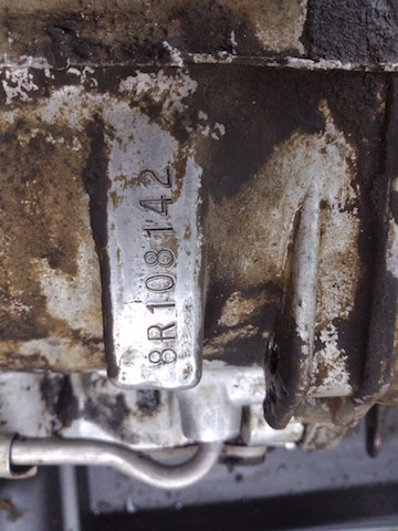

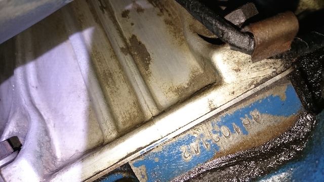

Ich hole mal den thread aus der Versenkung. Ist das so, das es Matching Numbers erst bei 1970er Mustangs gibt oder gibt es das schon bei den
1967ern?
Philipp
Beiträge: 3557
Re: Kauf 390 S Code
Hi
Ich kann nur von meinen 68er sagen, der ist im November 1967ausgeliefert worden,
das ich auf Motor und Getriebe die Fahrgestellnummer gefunden habe.
Beiträge: 9146
Re: Kauf 390 S Code
Hi Harald,
nur so aus Interesse ;) . Wie ist das mit den Nummern bei dir bewerkstelligt worden? Eingeschlagen oder genietete Schilder?
Ab wann wurde das eigentlich gehandhabt, mit den Nummern?
Beiträge: 3557
Re: Kauf 390 S Code
Hi
Die wurden eingeschlagen.
Wann die da draufgekommen sind, weiß ich nicht.
Einzig kurz vor der Montage wäre die Erklärung.
Beiträge: 3557
Re: Kauf 390 S Code
PS: Steht auch auf der Seite vom Eckhard Projekt.
