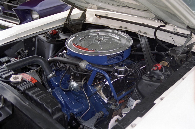

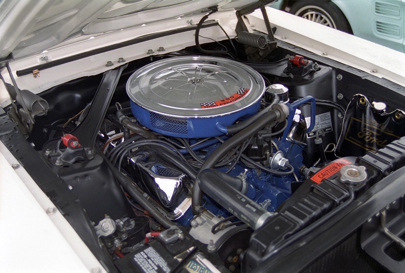

Hi Viktor,Flydoc65 hat geschrieben:Abend S-Code-Community! War echt spannender Tag mit den zahlreichen informativen Beiträgen. Habe auch für mich gelernt, nicht unbedingt im Arbeitsstreß noch „mitreden“ zu wollen. Mein S-Code ist am 12.10.1966 in San Jose fertiggestellt worden, nach dem Lackieren bastel ich ihn gerade zusammen. Die Vorbesitzerin (seit 1970) hatte eine Motorüberholung in den 80ern machen lassen, gehe daher davon aus das die abgebildeten nicht beschrifteten Zylinderkopfdeckel nicht „original“ sind, sahen für mich authentisch aus. Laut Marti-Report war das Fahrzeug mit „Closed Crankcase Emission System und Exhaust Emission Control“ ausgestattet, heisst das, das der Schauch nur anzuschließen wäre oder steckt da mehr dahinter. Bei meinem Luftfiltergehäuse sind auch keine Nummern imprägniert (C7Zf-9600-F) oder wo findet man die – ist dann wohl auch kein originaler Luftkühler?! Weiterhin müssen die Streben wohl drunter und nicht drüber verschraubt sein? Mir fehlt bisher auch der Hinweis auf den Vierfachvergaser, war damals ein Holley, oder?! Wo gibt’s den Recognition Guide zu beziehen? LG, Viktor
ich würde nicht sagen, dass deine Ventildeckel "nicht original" sind. Normalerweise wurden auf den S-Code Gt's die Chromventideckel mit "Powered By Ford" montiert. Seltenerweise tauchen hin und wieder auf frühe San Jose S-Code mit den unbeschrifteten Fairlane-Style Ventildeckel mit dem PCV Loch auf der Mitte (siehe Bild unten).
Am Luftfilterkasten ist keine Nummer zu finden. Du kannst davon ausgehen, dass es original ist, da die Repro erst seit 2013 gibt. Sei Glücklich, dass Du so einen Luftfilterkasten hast, originale werden sehr hoch gehandelt (ca. 800 usd).
Wenn der Wagen mit "Exhaust Emission System" geliefert wurde, dann war der Wagen bestimmt für den Kalifornischen Markt (strengere Abgasregelung) gedacht (DSO 71 oder 72, Los Angeles oder San Fransisco). Dazu gehört eine Luftpumpe und jede Menge Leitungen.
Du kannst es googlen unter den Begriffen "Smog pump" oder "Thermactor".
Das Bild hier zeigt so einer Anlage.
Der richtige Vergaser für dein Auto ist:
C7OF-9510-C Holley List 3795 für manuelle Getriebe
C7OF-9510-D Holley List 3796 für automatische Getriebe
Beide sind Holley 4V Vergaser der Baureihe 4150 mit vakuumgesteuerte Sekündärstufe mit 600CFM. Hier kannst Du Bilder gucken: http://mustangtek.com/4150/C7OE-9510-C.html

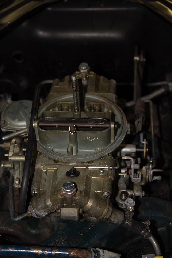

Ich habe den hier. Ws ist das für einer? ist nämlich auch ein Holley 4V Vergaser der Baureihe 4150 600CFM.
