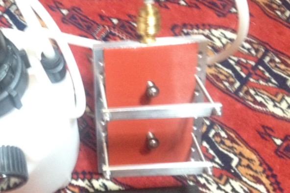

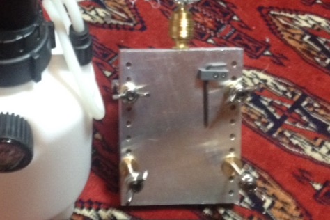

Was hast du für nen Gerät, Heiner?
Re: Silikonhaltige Bremsflüssigkeit DOT 5
Verfasst: Do 22. Mär 2018, 14:26
von Schraubaer
https://www.motiveproducts.com/collecti ... arine-kits
Nachgebaut und Details dazu gefügt für Ford, Chevy, Mopar!
Verfasst: Do 22. Mär 2018, 15:53
von MDG
Oh das ist ja genial! Das werd ich wohl nachbauen müssen, danke Heiner :)
