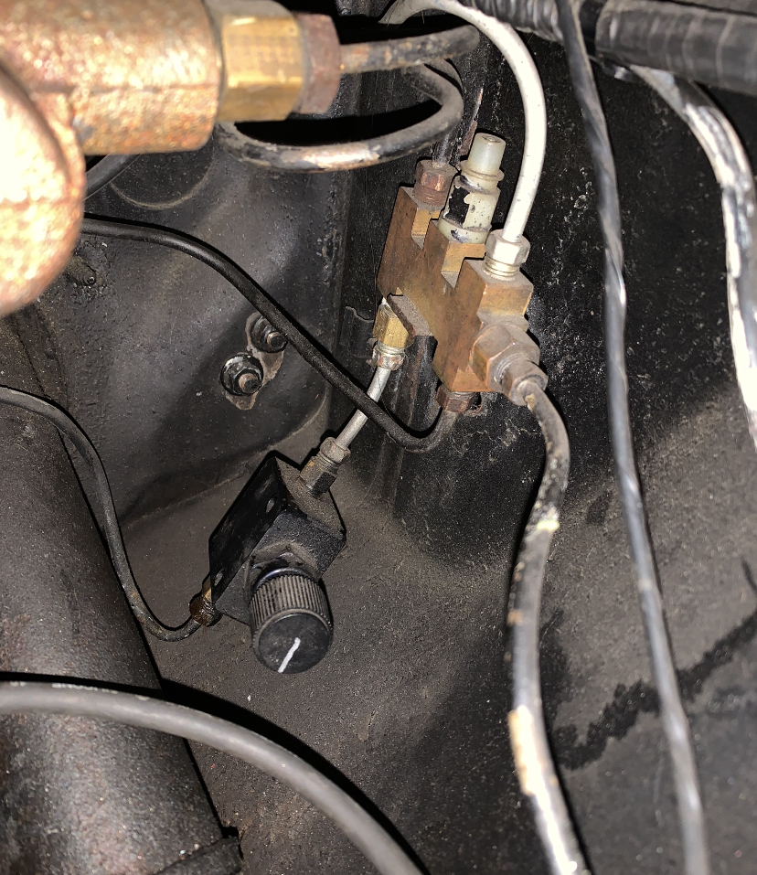

Also, der Wagen kam mit Scheibenbremsen damals aus den Staaten. Hier wurden dann nur neue Scheiben und ein neuer Hauptbremszylinder eingebaut.
Mehr kann ich leider nicht sagen.
Ich weiß aber vom Vorbesitzer dass der Wagen ursprünglich Trommeln hatte und kurz vorm Verkauf umgerüstet wurde.
Ich kann leider am Zylinder nix erkennen.
Könnte es ev sein dass es tatsächlich einer ist der für Fahrzeuge MIT BKV gedacht ist?
Anbei nochmal ein weiteres Bild

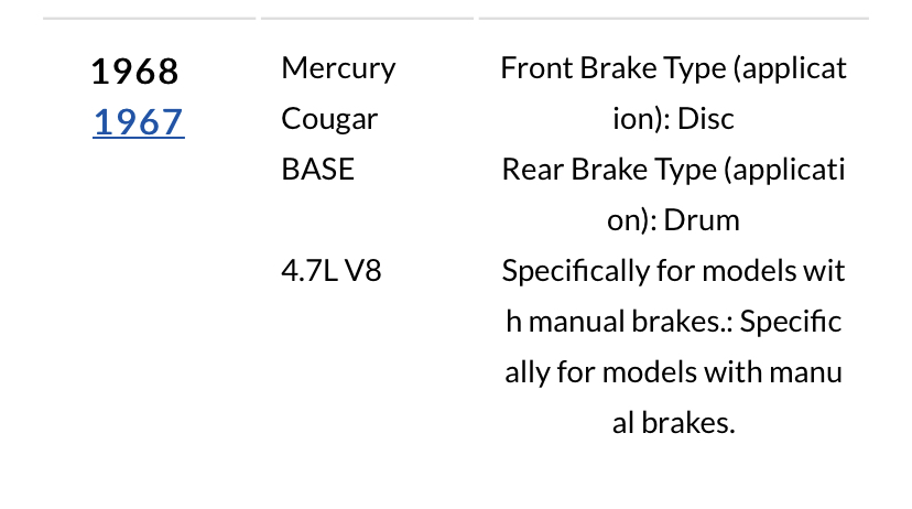

Auf jeden Fall habe ich schon mal rausgefunden welcher Zylinder verbaut ist und dass er für manual disc brakes richtig ist.
https://www.rockauto.com/en/parts/raybe ... inder,1836
