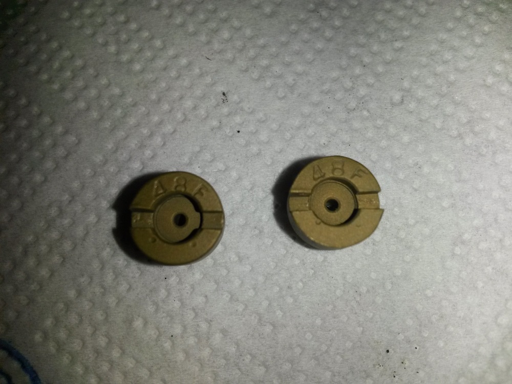

1. die verbauten Düsen sind nur 48iger --> ganz schön klein, wenn man bedenkt dass alle anderen mit 62ig oder 64iger Düsen fahren.
vergaser 1.jpg (211.31 KiB) 234 mal betrachtet

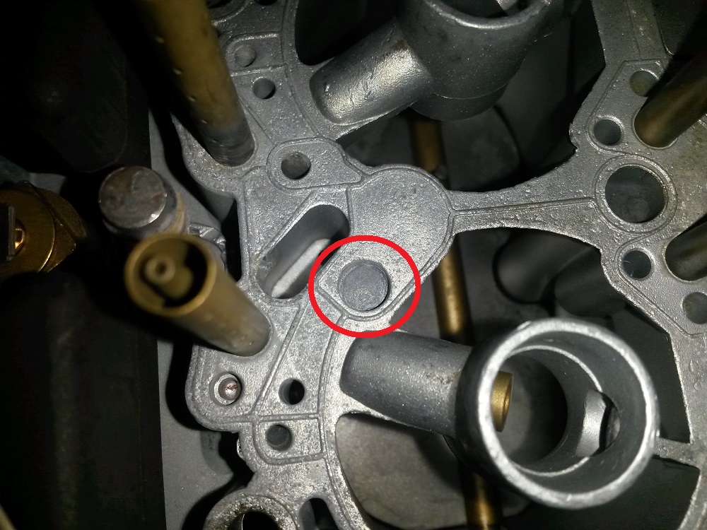

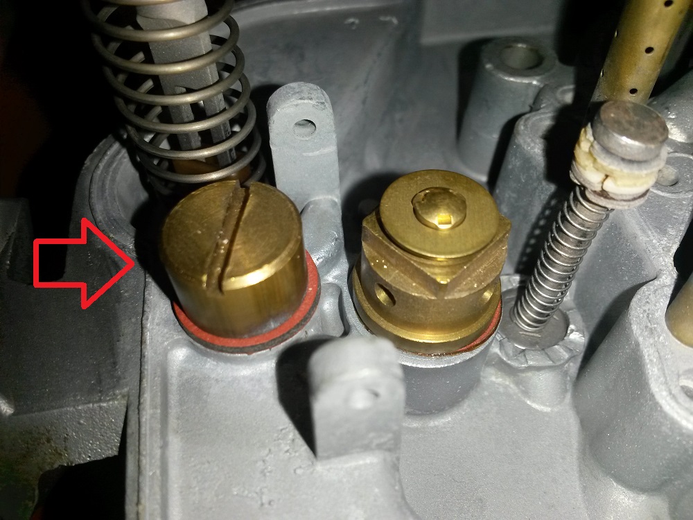

2. die sekundäre Schwimmerkammerbefülldüse ist blind gemacht
vergaser 2.jpg (223.76 KiB) 234 mal betrachtet
3. die hier (http://www.mustang-inside.de/viewtopic. ... 300#p31231) beschriebene Plastescheibe existiert bei mir gar nicht.
vergaser 3.jpg (253.57 KiB) 234 mal betrachtet
Nun meine Fragen: hätte noch jemand zwei 64iger Düsen übrig?
Sollte ich die sekundäre Schwimmerkammerdüse nachrüsten?
Was soll ich mit der Plastescheibe machen? In dem ÜberholKit wäre die mit drin, ist die so existentiell?
