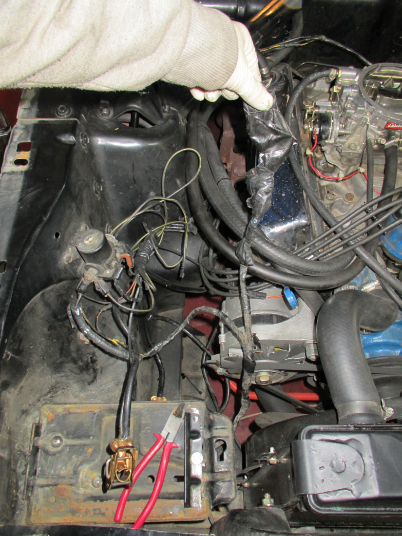

Außer anscheinend mir. :mrgreen: Sollte dann so aussehen?
Sah beim Ausbau so bei mir aus.
Habe gerade noch das Video gefunden https://youtu.be/ye4jq6m9kmI?t=15m53s
Brauche wohl noch einen Ballast Resistor?
http://www.allfordmustangs.com/forums/a ... g_0783.jpg

Das erste Bild sieht gut aus wenn du aus dem 1 Wire ein 3 Wire Lichtmaschine machen kannst. Sonst halt nur die #3 und fertig. Alles andere macht die Lichtmaschine aber du must sie nach dem Starten erregen wie Michael schreibt. Und noch eine Sache die du dir merken solltest. Kommt eine Pertronix rein könnte es sein, dass du noch eine Diode brauchst damit das Auto auch wieder aus geht.

Lima: Dickes Kabel (min 16 ²) an Batterie +
dünnes an Ladekontrolle
Grüsse Sylvio
