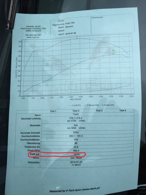

mopper hat geschrieben:Mal ehrlich: ist das überhaupt fahrbar: 3,50er Achse mit dem Drehmoment?
Der hat ja beim Anfahren bei 1500U/min schon 450NM.
Das geht schon :mrgreen:
Die 450NM bei 1500 erscheint mir schon etwas viel, aber wie Tody schon schrieb, dürfte das wohl kein 100%ig sauberer Pull gewesen sein.
Außerdem darf man nicht vergessen, dass der Prüfstandlauf bei WOT gemacht wird. In den Drehzahlen wo der Motor gut Drehmoment macht, darf man halt nicht abrupt Gas geben, sonst qualmts. :mrgreen:
Diffsperre ist bei so einem Antrieb aber Pflicht, sonst kommt man nicht von der Stelle.
Traktionsabriss kann ich in den Gängen 1-3 jederzeit provozieren, man sollte also schon das Hirn einschalten und nicht einfach in der Kurven drauflatschen, sonst Abflug :?

stang-fan69 hat geschrieben: Außerdem darf man nicht vergessen, dass der Prüfstandlauf bei WOT gemacht wird. In den Drehzahlen wo der Motor gut Drehmoment macht, darf man halt nicht abrupt Gas geben, sonst qualmts. :mrgreen:
hab ich mich noch nicht getraut :o
detroit truetrac ist drin, aber mit toploader und 2.75:1 konnte ich drauflatschen wie ich wollte, der ging nur nach vorne.
t5z und 3.50:1 ist erst seit nem monat drin, da hatte ich noch keine chance, das wirklich zu testen.
Thomas

Hey Leute,
möchte ja nichts madig machen oder irgendwelche Werte anzweifeln, aber auf dem hochgeladenen Leistungsmessblatt steht doch "Kraft auf Motor". Dies heißt doch, dass die angegebenen Leistungswerte schon nach oben korrigiert wurden und die Motorleistung anzeigen.
Wenn dies tatsächlich Radleistung ist, dann hätte der Motor ja über 400 PS bei unter 6000 Umdrehungen und das mit einem 347 Stroker :shock: . Normal braucht ein 347 Stroker dafür über 6000 Umdrehungen und eine deutlich schärfere Nocke.
Aber auch 380 Motor PS sind echt Wahnsinn für die Nocke und Ansaugbrücke. Hut ab für den Aufbau und die Abstimmung des Motors 8-) .

Hi
Bestimmt guter Motor aber:
DIN PS sind immer Motor PS.
Das Diagramm ist an mehreren Stellen komisch was mich bei einem mobilen Prüfstand aber auch nicht wundert. Es ist eine zu niedrig Ansaugtemperatur angezeigt die liegt im Fahrbetrieb und auch bei Messungen immer deutlich über 40Grad , falsche Temperatur flasche Korrektur vom Computer... Zu viel Ps ;) Dann fehlt die Schleppleistung die vorraussetzung für eine korrekte Berechnung ist also wieder zu viel PS ;) Auch der Rest kommt mir komisch vor, ich denke auf einem Tüvprüfstand hätte er wohl nur 340PS gedrückt was aber immer noch sehr gut wäre!
Generell gilt bei AUTOs unter 6s auf 100 dann hat er Power drüber wird langweilig :D kann man schnell Objektiv nachmessen ;) diese Autos haben dann normal min. 300PS an der Kette ;)
Gruß Tobi
