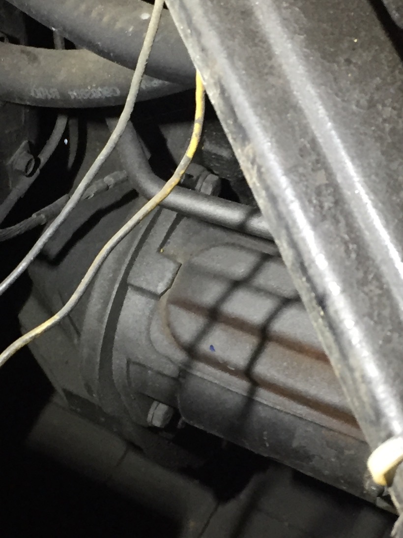

Ja sehr gerne Lev Hitdorf ist kein Problem.
Lieber früher als später hab mal ein Bild vom Anlasser gemacht 2 Schrauben.

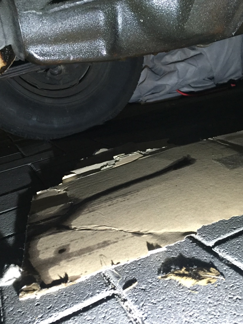

- Das ist nur beim rumstehen rausgetropft.

Re: Hallo ich bin der neue aus Köln !
also, das ist ne 7 1/4" achse.
der 2-bolzen anlasser ist ein hinweis auf eine 9" kupplung, es scheint so, dass das die kombi in 66 war, 9" mit 2.77 getriebe. ist wohl eine 1 year only sache...
