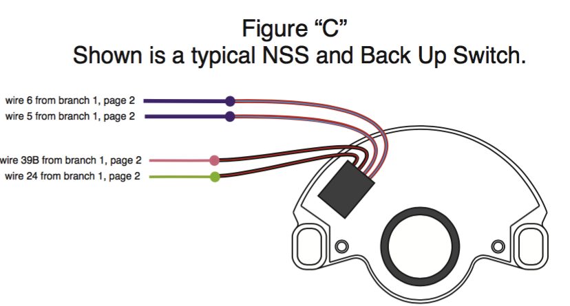

eine Frage habe ich noch zur Verkabelung des NSS. Das ist leider ungünstig beschrieben oder ich ckeck es einfach nicht.
Laut Anleitung werden das grüne, rosa und die 2 lila Kabel angeschlossen. Leider hat der Safety Switch 2 schwarze kabel mit rotem Streifen und 2 rote Kabel mit blauem Streifen.
Welches lila Kabel wird jetzt an welches rote angeschlossen (sind ja beide gleich). Und das grüne kommt an welches schwarze Kabel.
Kann mir da jemand bitte helfen?

Das eine ist das Rücklicht und das andere der neutral. Spielt glaube ich keine Rolle an welches. Ohne Gewähr. Hab einen Schalter.

ich habe im internet auch etwas recherchiert und finde das beschreibt es ganz gut:
There are two wires on the neutral safety switch on my C4. Can't remember the colors, but can anybody identify them for me?
Are you asking for colors or function? The NSS completes a circuit; if there is continuity it allows the starter to crank. If it is an open circuit the starter will not crank. You can not wire it backwards, even if you cut off the keyed connector.
es spielt also keine rolle

Korrekt, welches and welches beim NSS spielt keine Rolle so lange die Farben passen ;)
