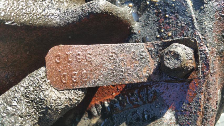

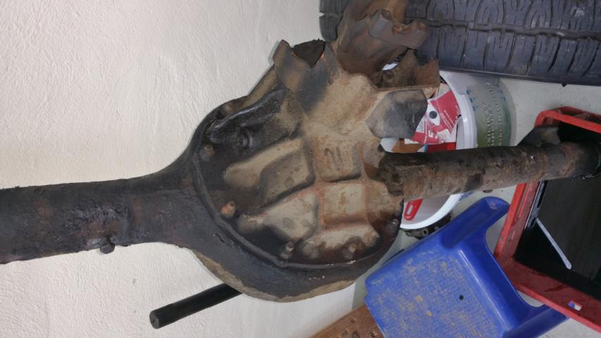

Hallo ! schön guten Abend !
Könnt ihr anhand dieser Fotos was zum Diff sagen ?
Danke
Danke

Mach doch mal das Schild sauber.
Hier kannste mal selbst vergleichen
http://www.mustangtek.com/differential/Differential.htm

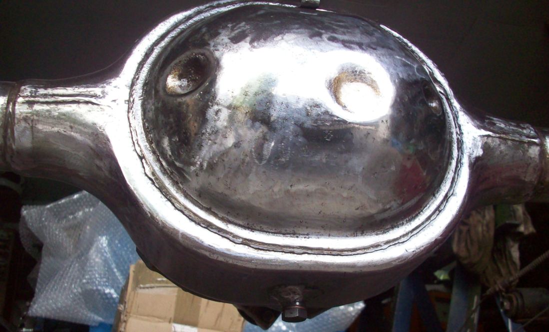

ja, ich habe ein Loch gebohrt, einen Sockel mit Feingewinde aufgeschweißt und habe nun eine Ablaßschraube mit Kupfer-Dichtring.
Grüße Dirk
Grüße Dirk

Re: Öl differenzial ablassen 73 er convertible
- 201_2165kk.jpg (118.9 KiB) 905 mal betrachtet
Super- das gefällt mir sehr...
evtl mach ich das auch gleich mit....mal sehen..

Hast nen Tip für den Sockel ? hast da was fertiges gefunden oder anfertigen lassen ?2Strokewheeler hat geschrieben:Hi,
Grüße Dirk
Danke !
Grüsse aus Thüringen ,Frank
Alles wird GUT !!

Hi zusammen,
die Ablassschraube an der Stelle lebt total gefährlich.
Das ist die niedrigste Stelle am Auto und ist Ratz-Fatz abgerissen. Die Gefahr steht in keinem Verhältnis zu der gefühlten Erleichterung.
Nie und nimmer würde ich so was empfehlen
...genau das viel mir auch auf, als ich das Bild gesehen hab.
Ähnlich wie die die Temperatursensoren in der Ölwanne.
Jan
