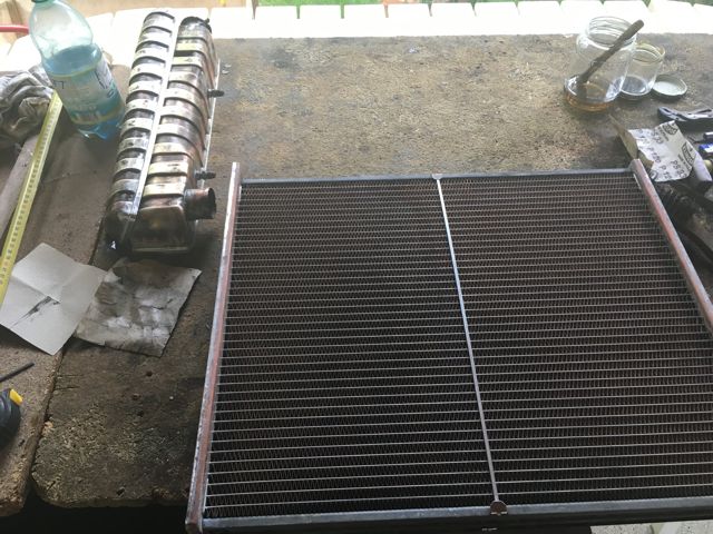

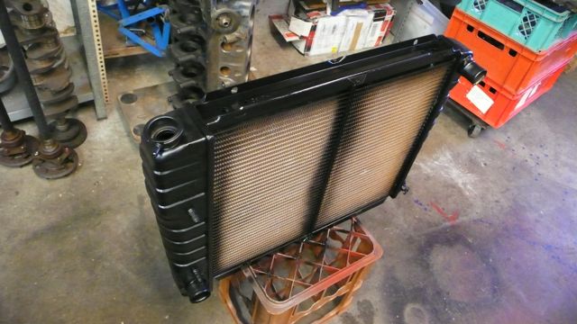

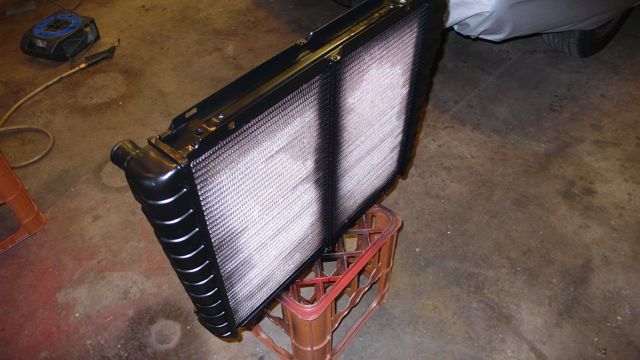

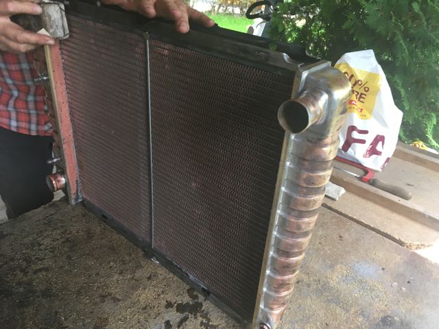

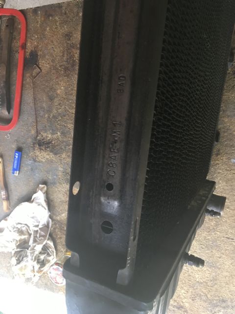

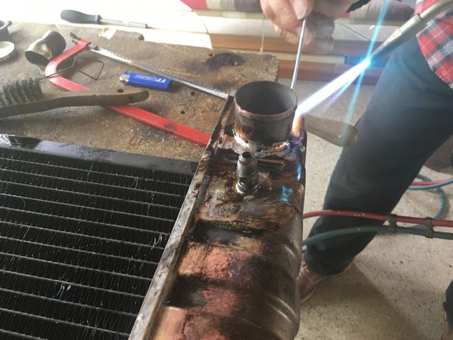

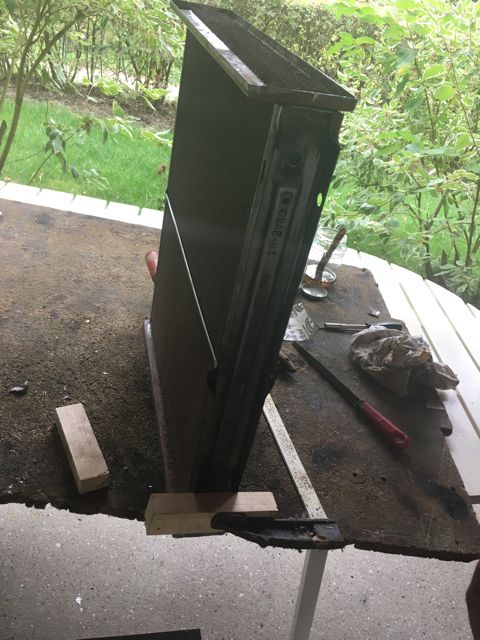

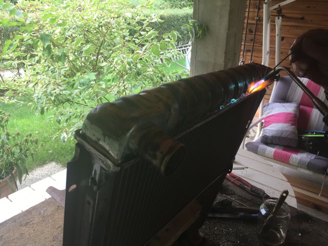

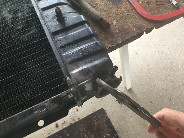

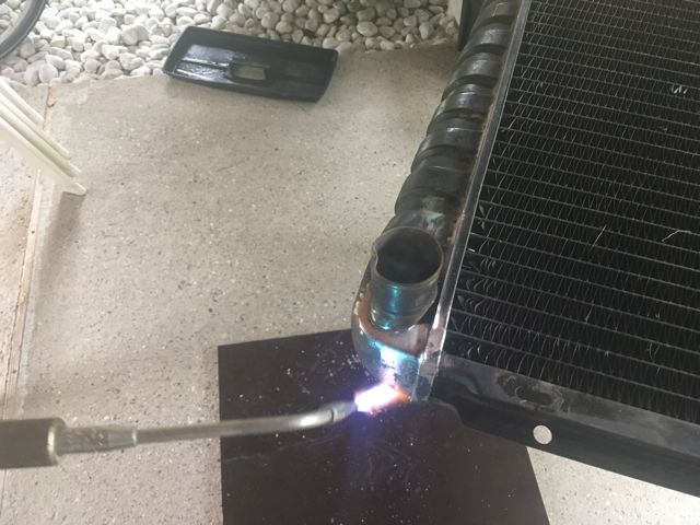

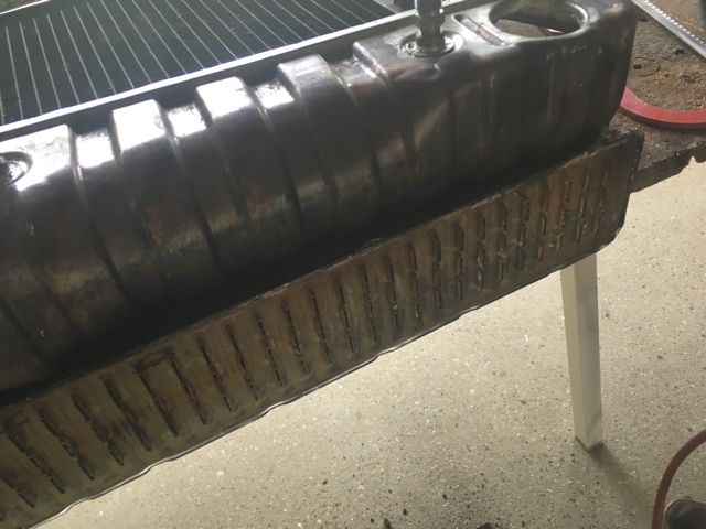

hi leute,
der galaxie hat gemeint er muss meine garage anpissen was ja eigentlich nicht ganz Ok ist.
also mal die ölfilterdichtung getauscht und somit was das erledigt.
dann
hat der gute kühler gemeint, was der ölfilter kann, kann ich auch.
also kühler raus und siehe da...oh schreck ein neues netz muss her.
jetzt wollte ich nicht ein alukühler habe sondern den originalen rahmen beibehalten.
also einen freund angerufen nach dem ich das netz beis der fa nissens geklauft habe....und
rein damit.
jetzt ist er dicht der gute galaxie und ich bin um eine erfahrung reicher....
lg
abudi

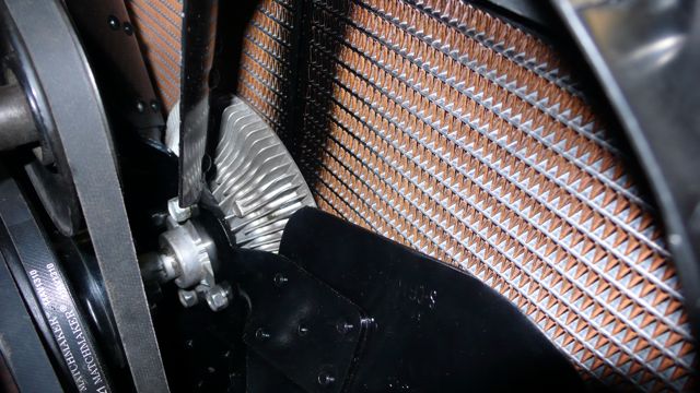

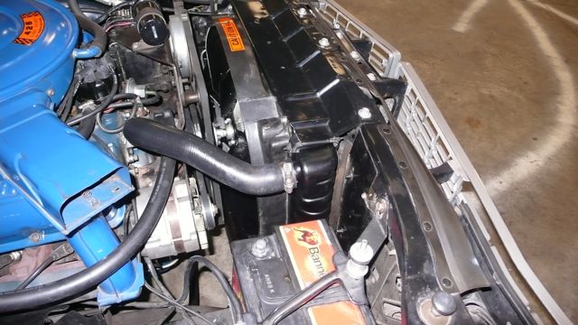

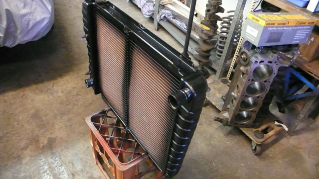

und so siehts aus wenn alles wieder eingebaut ist.
ach ja zündung usw habe ich auch noch eingestellt und danke meines neuen verteilergabelschlüssels, kostet mich der bigblock mit klima ein müdes lächeln :-)
lg
abudi

Das war eine gute Entscheidung mit dem neuen Netz, aber im Normalfall auch die teuerste. Ich habe mich bei meinem 390er auch für diese Lösung entschieden.
Gruss Daniel
Beiträge: 5945
Re: und auf einmal stand ein riese da...
In summe bin ich auf 510,- euro gekommen und das hätte ein neuer mit versand und märchensteuer auch gekostet. So habe ich den originalen kasten mit einem neuen netz.
Danke fürs positive feedback
Lg abudi
