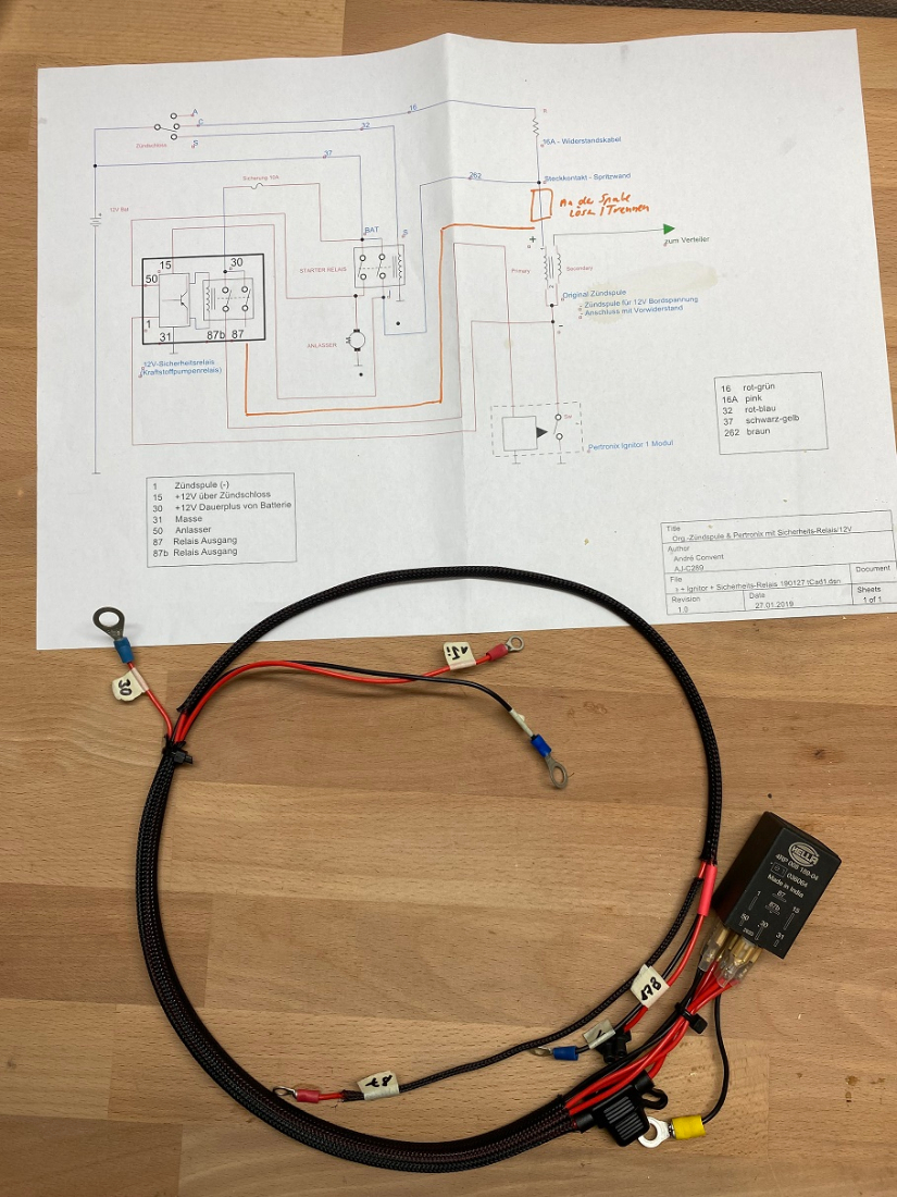

Hier mal ein gebastelter Kabelbaum Sicherheitsrelais mit Standart Zündspule. Werde aber auf Petronix Flamethrower gehen.
Dazu eine technische Verständnisfrage: warum wird dann Plus Pol der Flamethrower Zündspule der Steckkontakt zur Spritzwand getrennt und bei der Standart-Zündspule nicht?
Stecker gecrimpt und zusätzlich verlötet:
Gruß Frank

Re: Einbau Pertronix Ignitor-1 u. Flame Thrower mit Relais / DZM
Beitrag von Red Convertible »
Hi Franky,
das Kabel, das von der Steckverbindung an der Spritzwand/Firewall zum Batt/+ Anschluß der Zündspule geht, ist das sogenannte Widerstandskabel.
Dieses hat eine Spannung von ca. 9V und reicht für eine störungsfrei Funktion der Pertronix und Flamethrower nicht aus.
Deswegen musst du das Kabel nicht am Stecker abschneiden, ganz im Gegenteil, ich habe es genutzt, um damit das Arbeitstromrelais zu steuern, das die Zündung mit 12V von der Batterie versorgt.
Beitrag von Phibs »
Die "Hochleistungszündspule" benötigt volle 12V, und bekommt diese ja auch über das Relais. Wenn Du die Spule zusätzlich noch am Widerstandskabel dran läßt, dann hast Du m.M.n. eine parallele Spannungsquelle (mit unterschiedlichen Quellspannungen) - das erzeugt Probleme. Daher muß das Kabel gelöst werden.
Beitrag von AJ-C289 »
coco hat geschrieben:Hier mal ein gebastelter Kabelbaum Sicherheitsrelais mit Standart Zündspule. Werde aber auf Petronix Flamethrower gehen.
Phibs hat geschrieben:Die "Hochleistungszündspule" benötigt volle 12V, und bekommt diese ja auch über das Relais. Wenn Du die Spule zusätzlich noch am Widerstandskabel dran läßt, dann hast Du m.M.n. eine parallele Spannungsquelle (mit unterschiedlichen Quellspannungen) - das erzeugt Probleme. Daher muß das Kabel gelöst werden.
Hallo Frank, Philipp,
Bei der "Flamethrower Variante" wird eine Versorgungsspannung für die Zündspule ohne Vorwiderstand benötigt. Das erledigt dann ebenfalls das zusätzlche (Sicherheits-)Relais.
Das "Signal" vom Zündschloss wird benötigt um dieses zusätzliche (Sicherheits-)Relais anzusteuern und die 12V direkt von der Batterie zu liefern. --> siehe auch Post von Mario.
Wenn die Verbindung von dort zur ZSp nicht getrennt wird, gäbe es - quasi rückwärts - dauerhaft ein Signal zurück zum Relais. Das Relais würde sich selbst halten und die Zündung könnte nicht unterbrochen werden.

Phibs
Beiträge: 192
Registriert: Fr 22. Jun 2018, 16:22
Fuhrpark: 1967 Mustang Hardtop, 289 2V (Autolite 2100), C4, AC, Power Steering, Power Drum Brakes
Wohnort: Thüringen
Beitrag von Phibs »
AJ-C289 hat geschrieben: Wenn die Verbindung von dort zur ZSp nicht getrennt wird, gäbe es - quasi rückwärts - dauerhaft ein Signal zurück zum Relais. Das Relais würde sich selbst halten und die Zündung könnte nicht unterbrochen werden.
Danke für's Richtigstellen! Ich hatte nicht bedacht, daß das Relais ja über den I - Terminal gesteuert wird, und dann über diese Verbindung 12V "von sich selbst" bekommt, und angezogen bleiben würde.

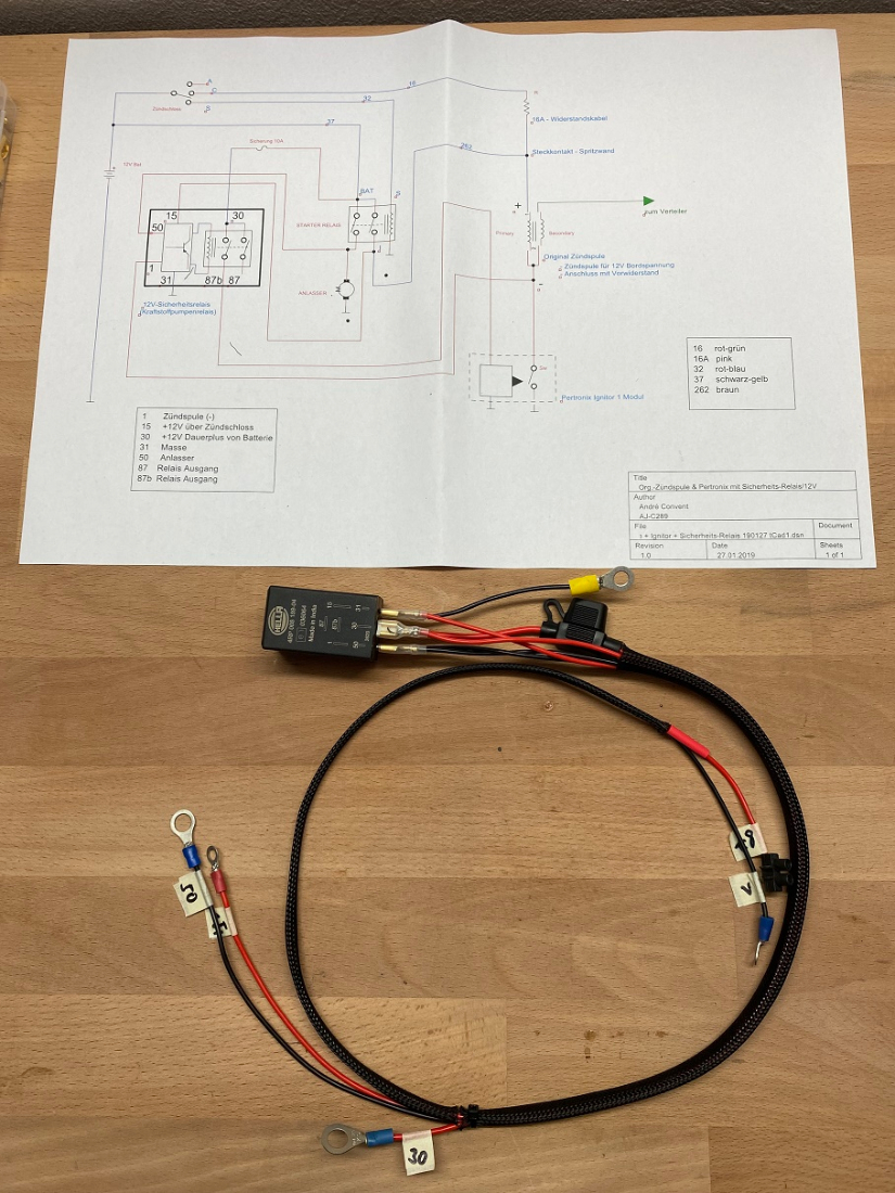

ich habe mir jetzt doch die Petronix Zündspule gegönnt und den Kabelbaum entsprechend erweitert (dass die Spule auf 12V läuft) und das originale Kabel mit dem Vorwiederstand das an die Yellow Cap Spule ging tot gelegt. Vielleicht für den einen oder anderen Leser noch interessant. Die Schaltpläne sind ja schon spitze. Vielen Dank nochmals für deine Arbeit!
Kabelbaum mit Petronix Zündspule.JPG (775.21 KiB) 6925 mal betrachtet

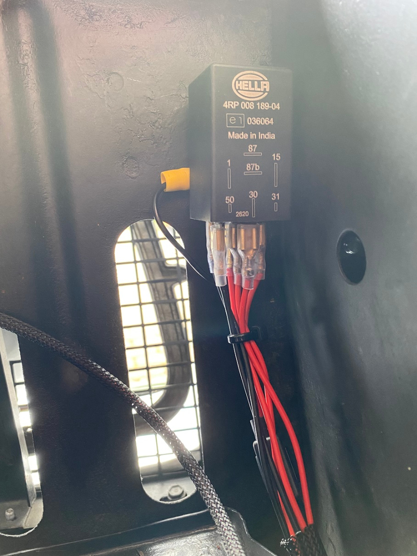

Das Relais habe ich hinter der Batterie versteckt:
so gut wie nicht zu sehen:
Testfahrt gemacht, alles läuft gut (wie nach jedem Umbau subjektiv tausende PS mehr :lol: )
Frage :-)
Gibt es eine Möglichkeit mit dem Multimeter nun die Funktionsweise des Relais zu testen?
Beitrag von Jan72 »
Hallo Frank,
Dein Kabelbaum sieht super aus. :D
Kannst du etwas über die Längen der einzelnen Leitungen sagen? Ich würde diesen gerne nachbauen.
Gruß Jan

coco
Beiträge: 1444
Beitrag von coco »
Danke :)
Die längen habe ich mir nicht notiert. Einfach das Relais an die passende Stelle pro Forma befestigt, Kabel zu den Anschlüsse gezogen und angeknipst. Kabelbaum ist auf der Werkbank dann entstanden. Beachte, dass sich solche ein dickerer Kabelbaum nach unten zieht, also nicht zu kurz halten. Ich habe 2-3x ausgebaut bis ich zufrieden war, ich mag es nicht wenn zu viel kabelwirrwar im motorraum ist
