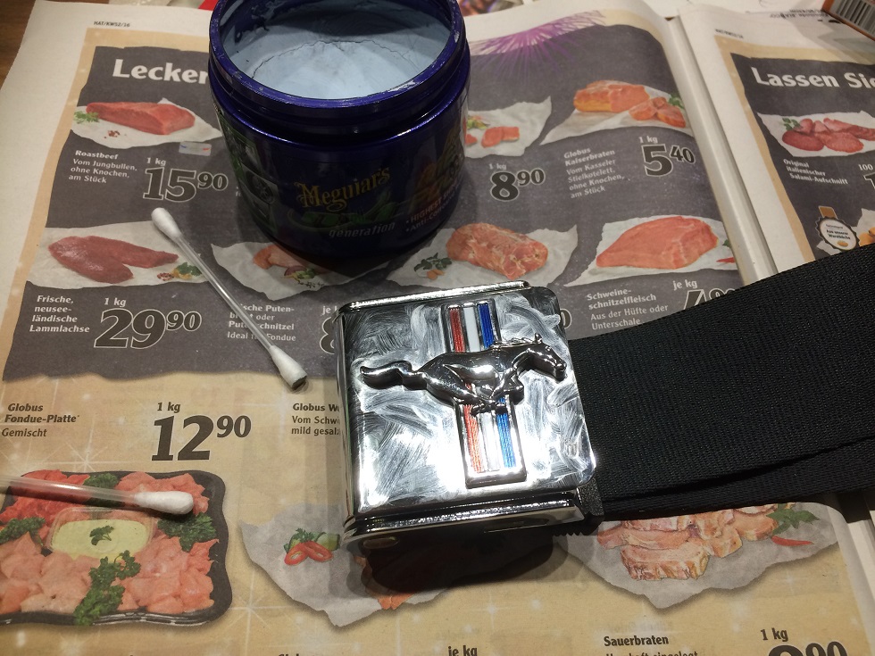

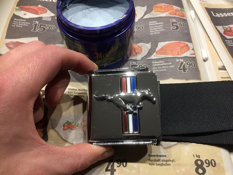

Chromteile mit Mequiar's all metal polish poliert:

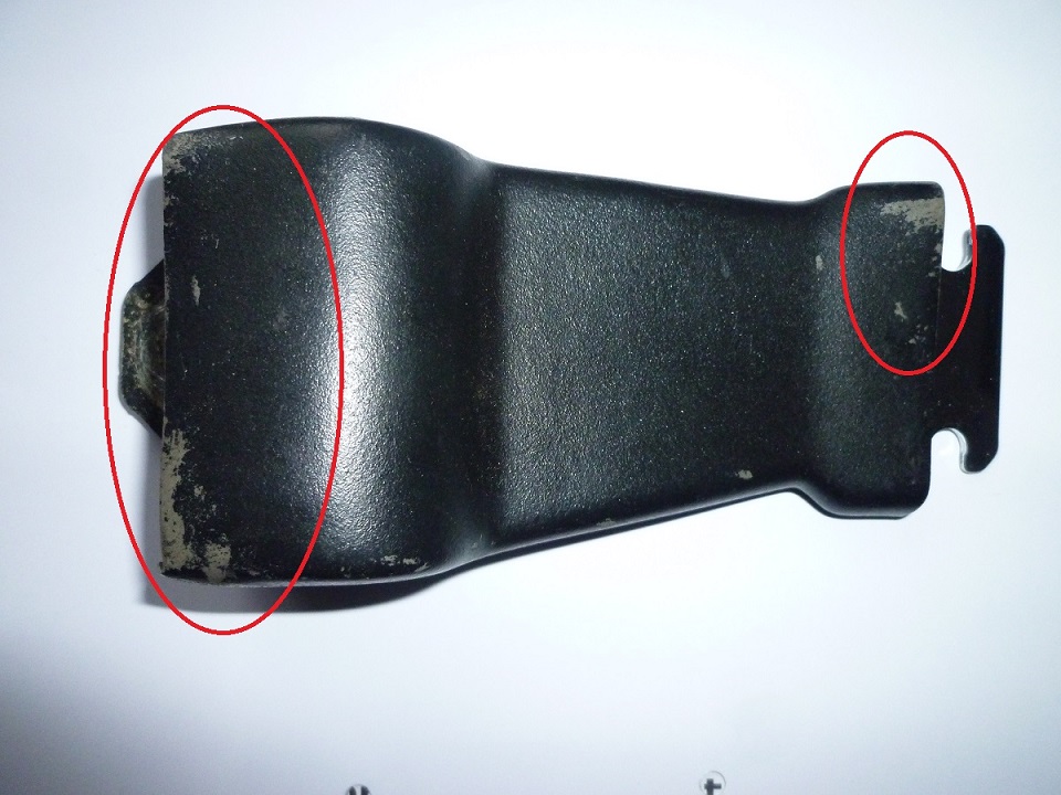

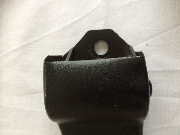

Dann habe ich lange nach einer Farbe gesucht, die auf Hartgummi hält und möglist die Struktur erhält.
Gefunden habe ich Color Matic Teppich-Farbspray welches nach technischen Eigenschaften hervorragend auf Fußmatten haftet.
Meine Gurtrollen sind ein einer Hartgummi-Verkleidung versteckt, bei der allerdings an den Ecken die Farbe überall runter war.
Bin mit dem Ergebniss nach Test 1 echt zufrieden. Farbe ist auch ziemlich flexibel, nichts bricht raus und die Struktur blieb auch komplett erhalten.

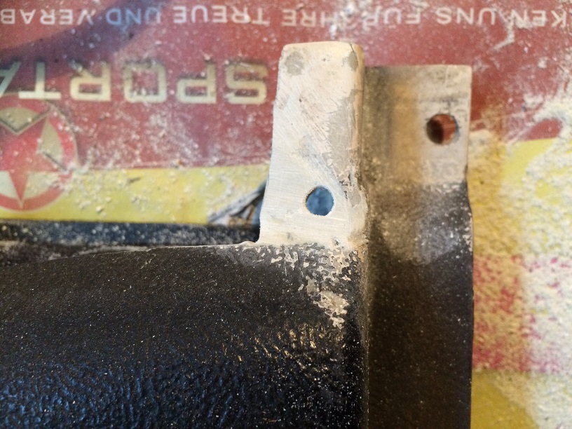

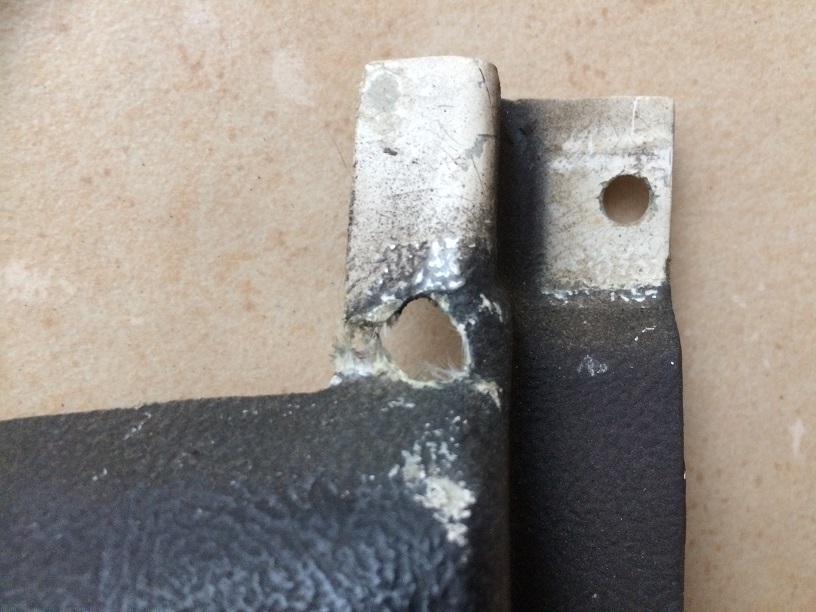

Thema ausgefranste Löcher an den Quarter Trim Panels:
Einige Löcher waren derart ausgefranst, dass Schrauben selbst Unterlegscheibe nicht mehr halten. Hier komplette Ecke nach links raus gebrochen.

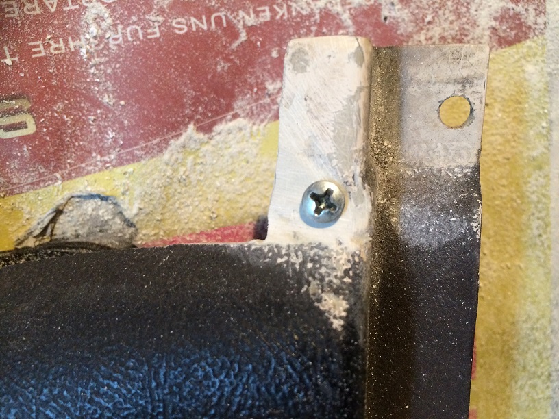

Mit Füllspachtel komplett verschließen, 1 Tag aushärten lassen und ein neues Loch bohren.
Schraube passt wieder.
War ein Test, dachte ich muss erst mit Glasfastermatten arbeiten, das kann ich zum Glück wohl umgehen. Restliche Löcher werde ich entsprechend auch so wieder in Norm bringen. Ob ich die kompletten unteren Heckverkleidungen mit Struktur nun Glasperlenstrahle oder einfach nur mit Schleifflies anrauhen und dann neu lackieren soll, bin ich noch nicht schlüssig...

Hi Frank, darfst die schreiben nachher nicht zu fest anziehen sonst bricht sehr Spachtel wieder! Ich würde schon mit Fasermatten arbeiten, ist einfach stabiler.

Bist du sicher das die Füllspachtel nicht doch einreißt wenn du die Schraube festziehst?

hmm vielleicht probiere ich eins zwei stellen doch nochmal mit Glasfasermatten (liegen schon hier). vor dem einreissen habe ich auch etwas bedenken. Danke für die Tipps.
Zum Lackieren der Gummiteile. Ich hatte vorher die Gummiteile mit Vlies abgeschliffen und dann mit Silikonentferner abgewischt, wahnsinn was da noch durch den Silikonentferner runter kommt. Kann ich nur empfehlen. Folia Tec hat viel Auswahl, kann man sich auch nochmal überlegen. Danke

Ich würde an der Rückseite der Bohrung noch eine M4 Karosserie- oder Unterlegscheibe einlaminieren. Baut kaum auf. So habe ich es oft bei meinen GFK Mopedrennverkleidungen gemacht. Bringt viel mehr Stabilität! Das Bohrloch ist nicht umsonst ausgerissen.....

auch eine gute idee. Ein Kumpel meinte gestern, dass man auch Teflon Unterlegscheiben von außen vor den nehmen könnte, die würden sehr viel "Energie" absorbieren und am Besten vor Schraub-Brüchen auf GFK Schützen. Werde ich auch mal ausprobieren. Bei meinem Tempo derzeit wird das ein langes Projekt ... :?
