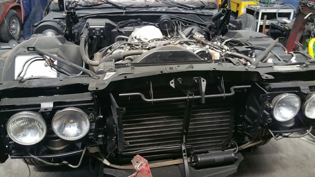

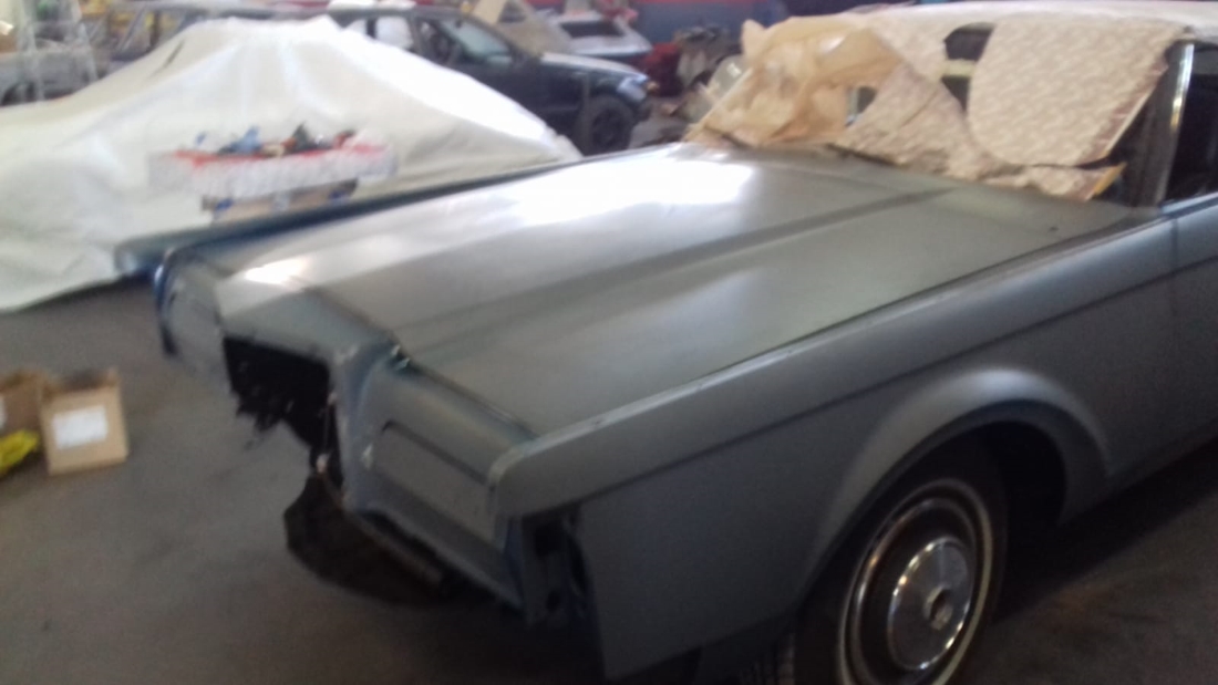

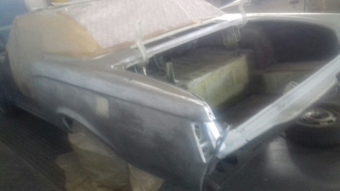

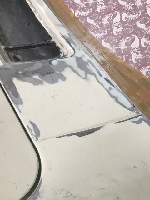

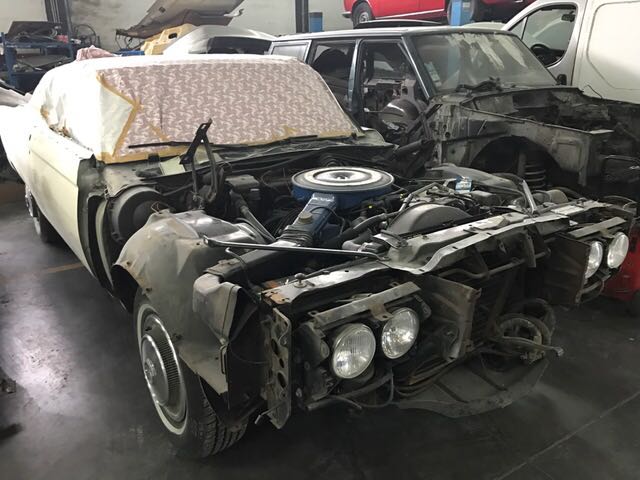

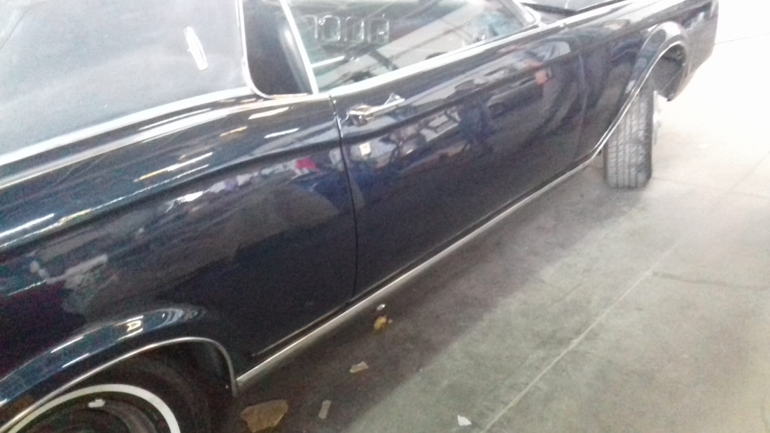

Ein paar Monate sind vergangen.
Portugal. Eine Reise mit Hindernissen. Die Werkstatt liegt etwa 30 km nördlich von Porto. Ich wollte den Zug nehmen - STREIK. Klasse, denn mit meinem rudimentären Spanisch kann man zwar in Portugal überleben - mehr aber auch nicht. Naja, irgendwie bin ich doch pünktlich dort angekommen.
Jetzt zu den Fakten.
Der Wagen hat einen mir verschwiegenen Unfallschaden hinten links - Fahrerseite. Man kann das auf den Bildern schön sehen, was da gepfuscht wurde. Vor allem immer wieder sensationell - die Spachtelorgie. Fast 1 cm davon am Übergang Kofferraum - Vinyldach.
Ob das bei RD bekannt war? Ich denke lieber nicht drüber nach - trinke lieber einen mitgebrachten 82er Port.
Die Werkstatt macht einen guten Eindruck. Deutsche Organisation darf man nicht erwarten.
Blechmann und Lacker sind vom Fach. Die wollten das Auto so lange nicht anfassen bis sie mir klar gemacht haben, dass sie diese Trabajo Merda americano nicht bearbeiten wollen.
Sie haben mich in einen Vito gepackt mit samt den Anbauteilen und mir gewissermaßen die Pistole auf die Brust gesetzt: Entweder sandstrahlen oder wieder so mitnehmen. Gut, Überzeugungstalent haben die Jungs.
Also, Grüners Licht gegeben zum Vollstrahlen. Sollte diese Woche noch fertig werden.
Chromstoßstangen lass ich richten. Alles was außen Bling Bling macht wird auch aufbereitet.
Apropos Termine: Die ganze nicht erkannte neue Blechorgie bringt den Zeitplan ins wanken. Bin gespannt ob Anfang Juni noch gehalten werden kann. Ich berichte weiter.
Die anbauteile sind vom strahlen gekommen. Habe keine Info zum Grund der Besorgnis bekommen.
Die klassischen Schwachstellen sind bis auf Kofferraum Dichtung Kante in Ordnung.
Türböden sind ok.
Die Haupt Problem Zonen sind die Stellen der unsachgemäß reparierten Stellen.
Die Beifahrer Seite Seitenwand ist jetzt fertig.
An der Fahrerseitenwand wird gearbeitet.
Das Innenradhaus wird nachgefertigt.
Termin für Lackierer ist in der ersten April Woche angedacht.
Die Roof Rails und Fenster Besen etc hab ich gerade bestellt. Das dauert gute sechs Wochen.
Stoß Stangen gehen zum Verchromer.
Die Zierleisten Spiegel und Grill werden aufgearbeitet.
Der technische Teil wird in der ersten Mai Woche gemacht.
Es darf jetzt nichts unerwartetes auftauchen. Sonst wird's eng mit dem Plan Abholung 26. Mai oder spätestens Termin Ende Urlaub 16. Juni.

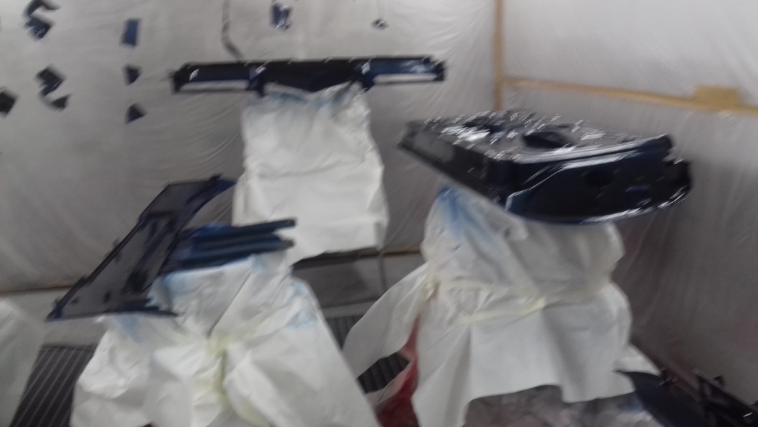

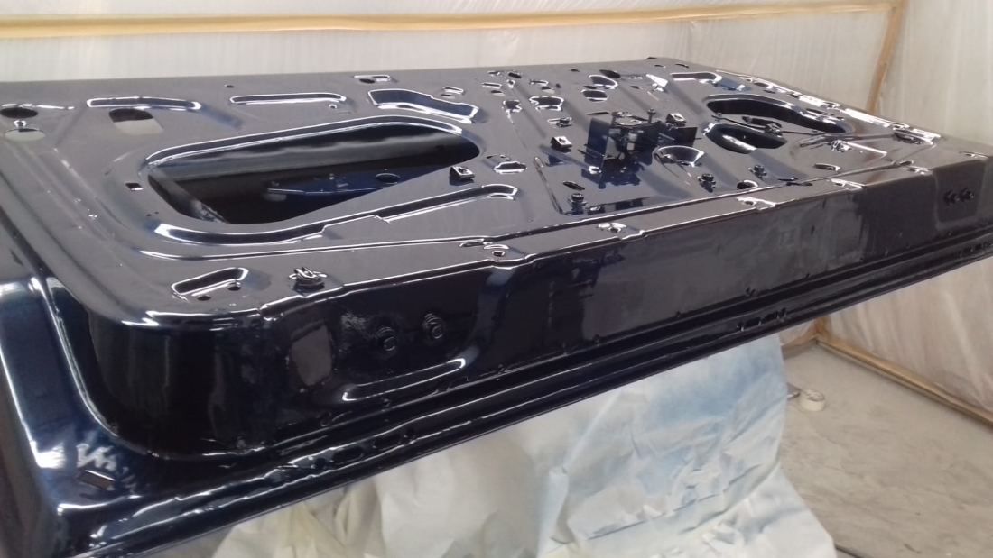

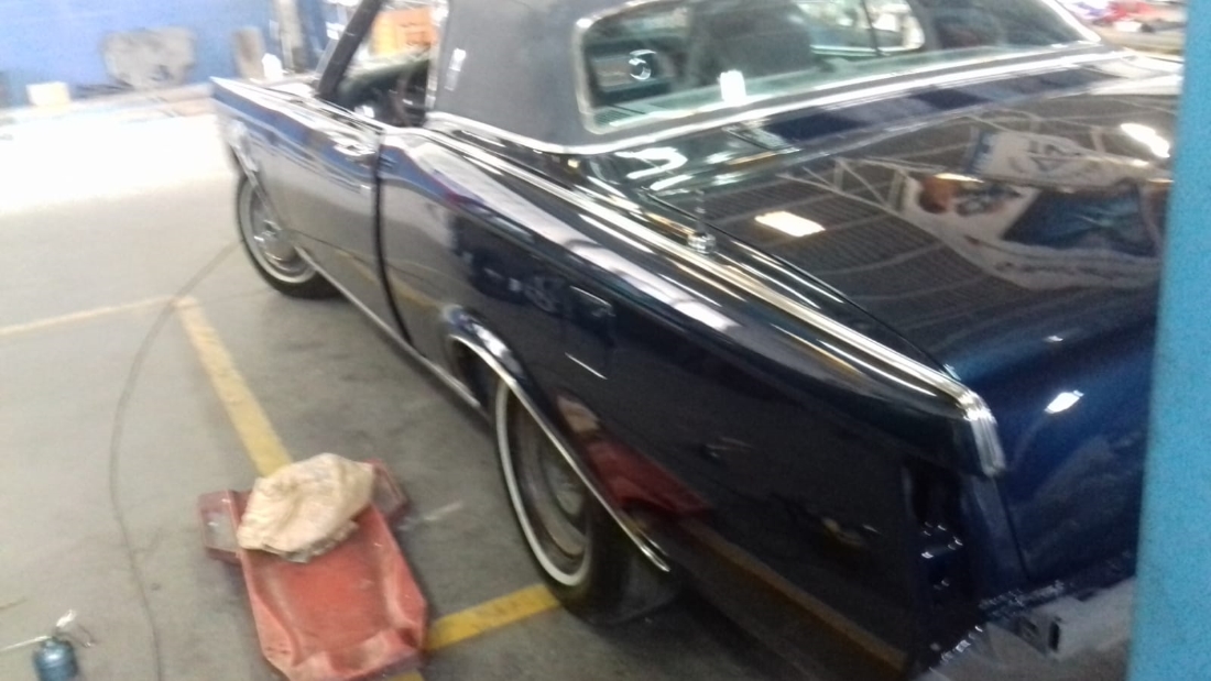

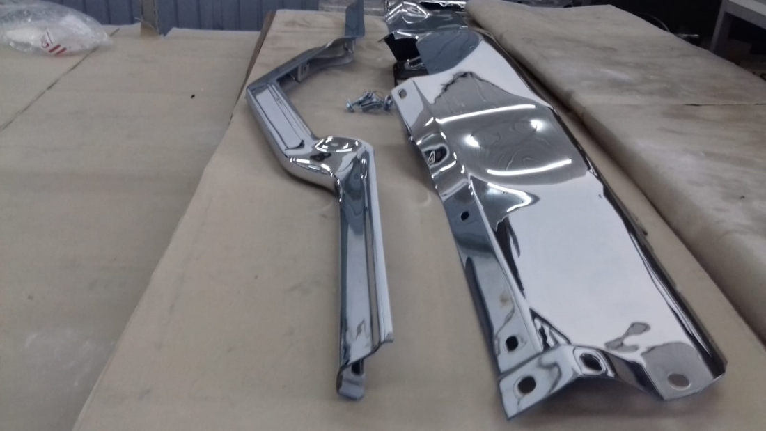

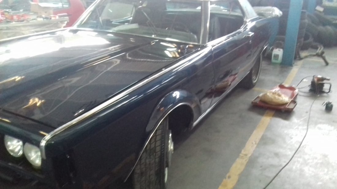

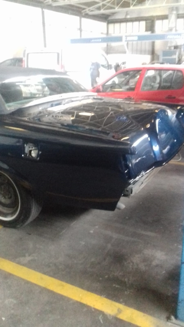

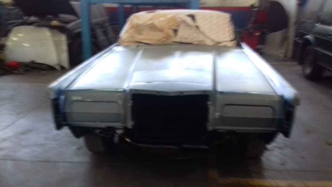

es geht voran.
Anbauteile sind vorlackiert.
Chromteile sind fertig.
Lincoln ist jetzt lackiert und wird zusammengebaut.
Bilder folgen.

Es wird so langsam …..
